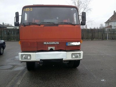

Meinem Magirus haben Idioten die Blinker am Farherhaus vorne geklaut. Was für Blinker kann man alternativ verwenden?

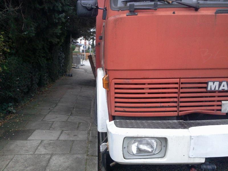

Da ist alles weg, es hängen nur noch die Kabel aus dem Fahrerhaus (oder zum Glück)

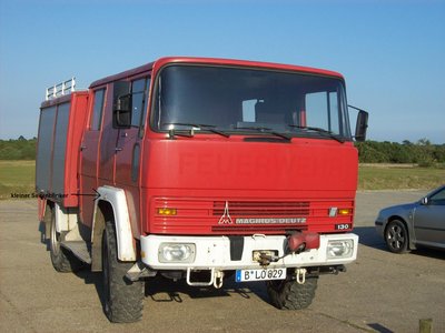

... das Fussstück ist angeblich magirusspezifisch und nicht mehr lieferbar ... das Blinkohr gibts heute noch neu von Hella ... vielleicht hat ja möps Schlachtkabine genau dieses Teil noch dran ...

Zu allem Überfluß gibt's auch noch 2 Varianten:
ich habe mal welche aus der Bucht gekauft, die sind von nem 80-irgendwas Fahrerhaus.
Sehen auf den ersten Blick gleich aus, der Befestigungsflansch ist aber um 90 Grad gedreht.
Heißt: bei den einen liegen die Befestigungsschraubenlöcher übereinander, bei den anderen nebeneinander.
Aber die orangenen Gläser passen
Letztens waren noch welche in der Bucht, aber ziemlich teuer und weiß nicht welche Variante...

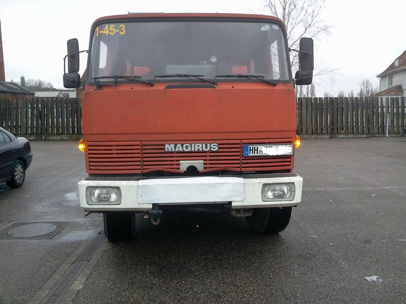

Heute bei Europart gewesen, die haben die runden Blinker, aber nicht das Unterstück.

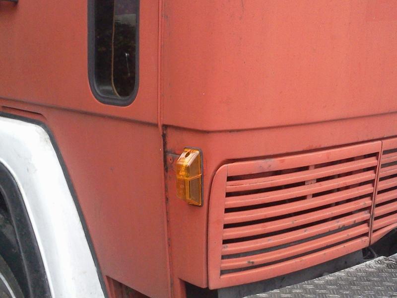

@ Muskolus Danke für die Anregung.
hab noch mal bei den Jungs von Europart geschaut. Und was gefunden. und schon angebaut und schon gefahren und schön geblinkt.

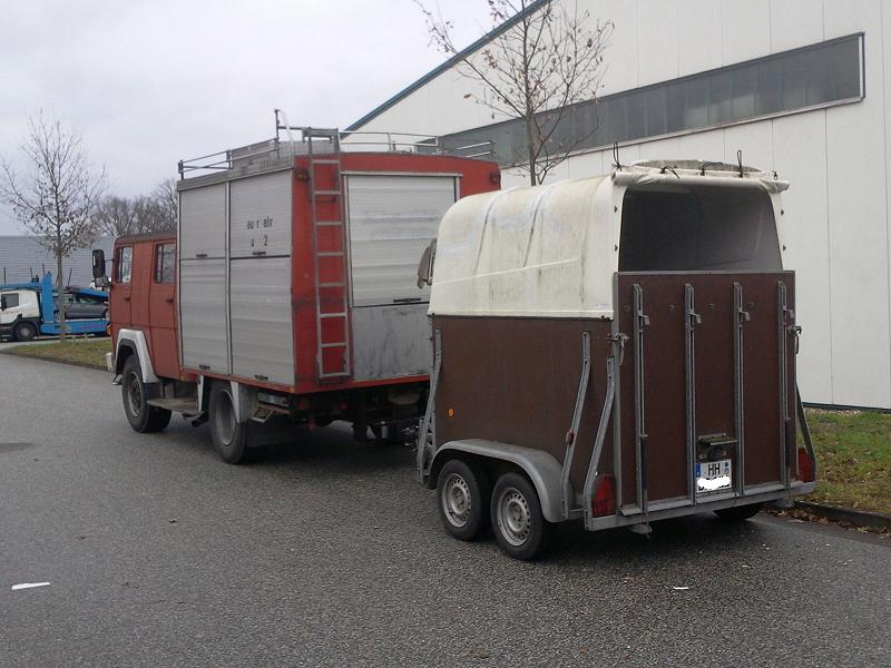

Hab mich heute mal mit LKW-Fahren belohnt, damit mal wieder gute Laune aufkommt. Schön mit Pferdeanhänger
Jetzt fährt der Magirus wieder

na das passt doch optisch...sollten meine mal abfaulen und ein passender Ersatz nicht auftreibbar sein, rüste ich auch auf solche um...
LF 16/TS auf Magirus-Deutz 170D11
Re: Blinker Magirus D- Kabine
haste falsch angebaut
die gehören waagerecht
wegen der Windschnittigkeit
Ich hab so schon Angst, dass der Magirus für mich zu schnell wird, schließlich lassen die Reflexe nach. Und lesen kann ich auch nur noch mit Brille. Da stört der höhere Windwiderstand gar nicht.
Längs passen die Blinker nicht, dafür sind die zu lang oder das Fahrerhaus zu kurz.

Aber im Ernst: Der Blinker gefällt mir auch gut! Welcher ist denn das?
Wenn Du den vom Winkler hast, gibts dazu ne Bestellnummer?
