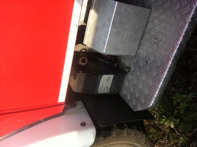

Re: Magirus F120/130 grosse Doka und Fahrerhaus kippen
Hi , die Pumpe sitzt bei einem auf der Fahrerseite hinten unter der Hütte , und bei einem auf der Fahrerseite hinterm vorderen Kotflügel.
@Oliver
Vielen Dank Oliver,
für das Bild und die Infos. Ich denke dann wird der Wagen wirklich keine Pumpe haben. An den Stellen hätte der Verkäufer
und auch meine Wenigkeit auf den Bildern die Pumpe nicht übersehen können.

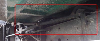

Lege dich einfach unter die Hütte und schaue , ob , in Fahrtrichtung links gesehen, sich dort der Kippzylinder befindet . Die Pumpe bei meinem zweiten 130er ist von aussen auch nicht zu sehen . Wohl aber die Aufnahme für das Rohr zum Pumpen . Dieses sitzt dann hinter der Kabine auf der Fahrerseite .
Wenn die Hütte so eine Vorrichtung wirklich nicht haben sollte , dann gibt es i.d.R. auch keine automatische Verriegelung am Heck der Kabine sondern sie ist durch Schrauben gesichert .

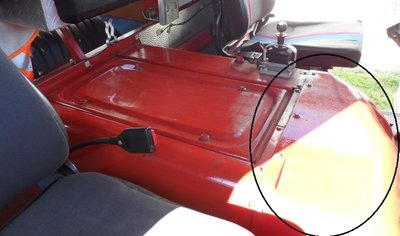

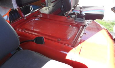

Auch die Doka's mit Pumpe und Kippzylinder haben die schönen Wartungsklappen im Fahrerhaus. Geht also mit und ohne Kippen

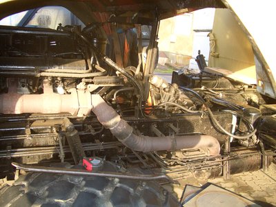

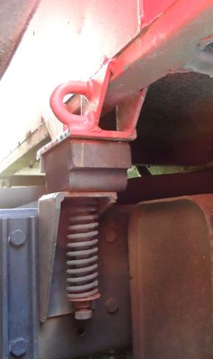

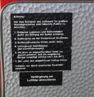

Hi zusammen,
war nun am Wochende da und habe mir den Maggi mal angeschaut.
Möchte nun um den Thread zu vollenden kurz die Ergebnisse bezüglich Fahrerhaus
kippen hier vervollständingen.
Das Fahrzeug ist BJ 84 und ist nur per Seilzug/Kran zu kippen. Hier ein paar Fotos :

im letzten Bild müsste es heißen: "WartungsklappeN Motor". Der markierte vordere Teil lässt sich auch abschrauben. Von dort hat man z.B. Zugriff auf die Keilriemen.
Klette
Klette
im geöffnetem Zustand für Wartungs/sonstige Arbeiten
Hörmi
Das sieht ja gut aus, so nackig hab ich das noch nie gesehen. Bekommt man das auch wieder dicht?
- franz_appa
- Beiträge: 4591
- Wohnort: Bendorf
Hallo Klettermaxe
Das was du als "Stütze" eingekringelt hast würde ich als Sicherung bezeichnen.
Auf das mickrige Röhrchen willst du doch nicht die Doka abstützen? - und dann noch darunterkriechen???
Das ist meines Erachtens wirklich nur ne Sicherung, bzw auch ne Markierung das du nicht weiter anhebst.
Sonst könnte evt die Doka nach vorne umschlagen (ja das soll schon vorgekommen sein...)
Und mit Kippzylinder ist das der weiteste Ausfahrpunkt (geht dann auch wenn du noch ein bissl höher kippst direkt ne Hupe los - bei einigen Modellen) - da kann passieren das der Zylinder nicht mehr einfährt - frag mal Ulf...
Das wird bei dir nicht sein (hast ja keinen Kipp-Zylinder) - aber in deinem Fall sollte der Kran dann dann bleiben.
Mit Kippzylinder verhindert ja auch der Zylinder das die Doka runterkommt.
Du solltest nochmal zusätzlich unterstützen oder irgendwie anders sichern !
Viel Erfolg
Viel Erfolg
lura hat geschrieben:Das sieht ja gut aus, so nackig hab ich das noch nie gesehen. Bekommt man das auch wieder dicht?
wenn man sich Mühe gibt, bestimmt......
Habe hier in HH einen Fachmann gefunden, der mir den Hubzylinder wieder flott macht und auch die Dichtringe tauscht. Nicht ganz billig, aber so kann ich die Doka wieder kippen.
das find ich total cool. Gehört zum Funpaket Magirus mit Doka. Bei dem hubzylinder lief das Öl ja so wie man unten pumpte oben wieder raus.
Er sagte noch das sind Einweghubzylinder.
Die Stütze hält mal prima das große Fahrerhaus und so nebenbei das Getriebe gleich mit, ist irgenwie recht easy gemacht
