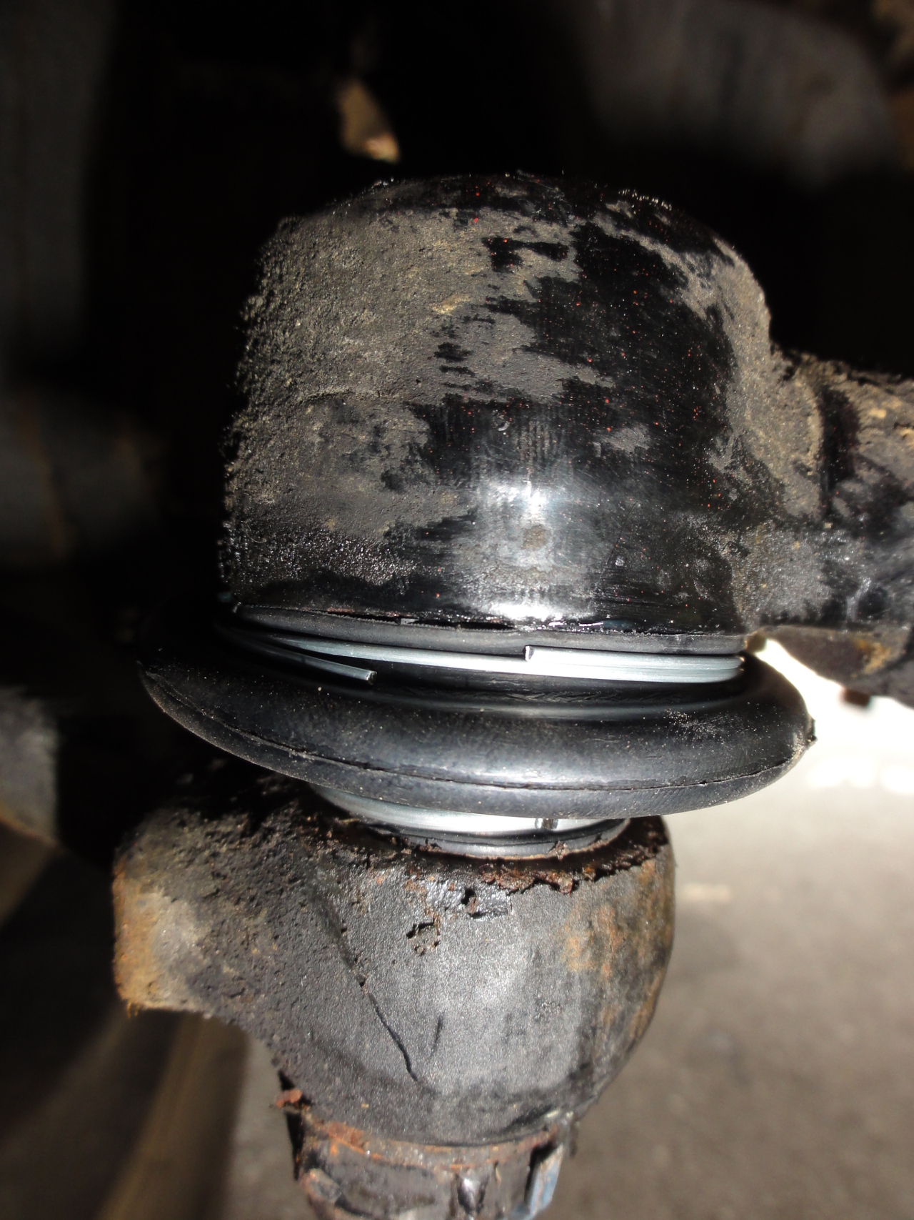

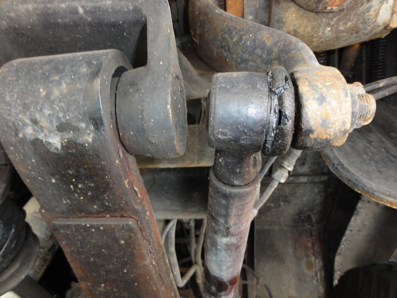

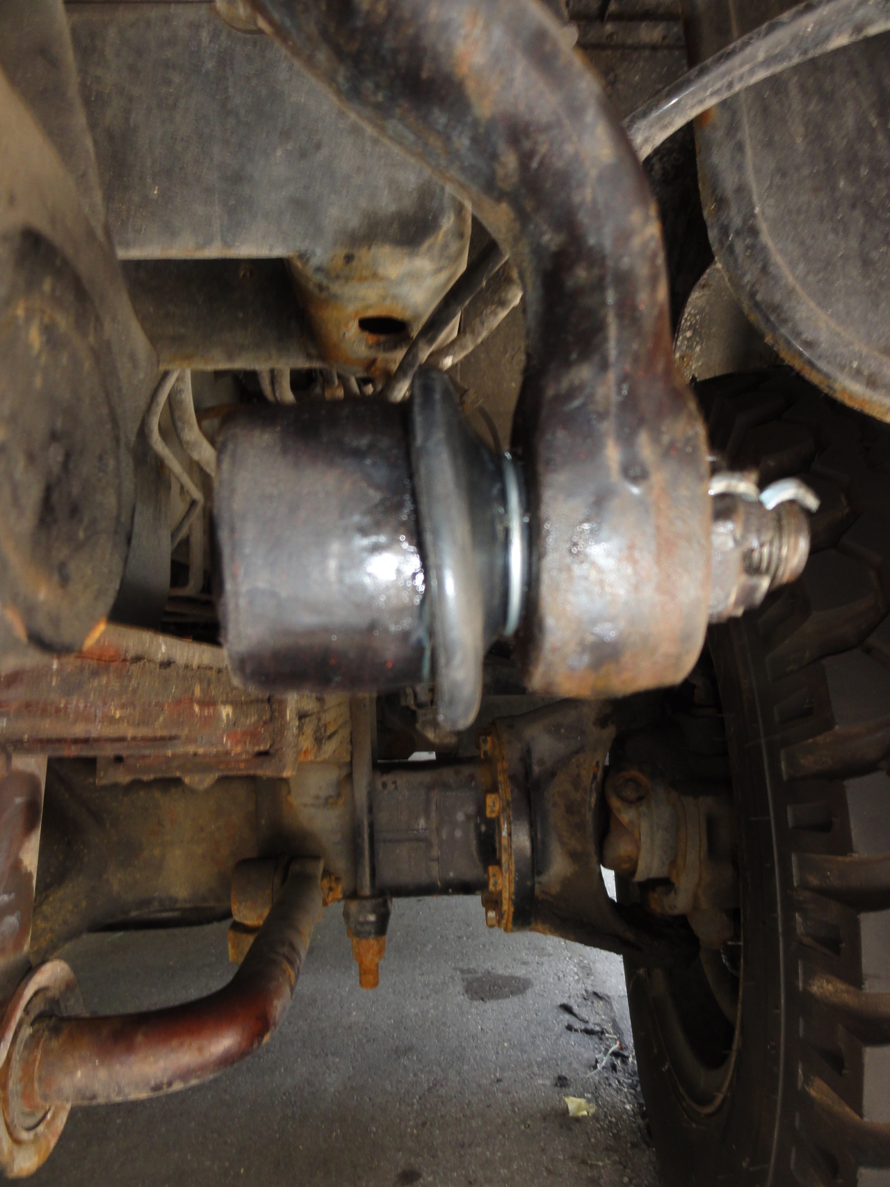

Also ich habe ordentlich gerüttelt so gut es ging, aber ausser der Bewegung des Kugelgelenkes konnte ich nichts ausgeschlagenes feststellen.
Jetzt habe ich mal ein paar Bilder gemacht, um mir noch ein wenig Rat von Euch einzuholen. Danke, dass Ihr so geduldig seid.
Das erste Bild siehe Anhang 1, für den Fachmann gut zu erkennen zeigt das vordere Schubstangengelenk (habe ich die Bezeichnung richtig getroffen?):
- hierzu eine Frage: Ist das komplette Gelenk in der Schubstange per metrischen Gewinde eingeschraubt oder irgendwie eingepresst, d.h. nicht austauschbar?
- zum Abzieher: Wäre das so etwas, was ich bräuchte?
http://www.a2-freun.de/wiki/index.php/D ... zieher.jpg
bzw. kann ich ganz konkret diesen verwenden:
http://www.ebay.de/itm/Kugelgelenk-Abzi ... 5d395f6f79
Die Maße zum gezeigten Bild sind D~ 54mm (linker Rand der Manschette aus Betrachterperspektive) und d ~ 22mm (Rechter Manschettenrand)
Das deckt sich vom Konus schon mal in etwa mit dem hier:
Bei den Manschettenquellen steh ich grad ziemlich im Regen. Staubmanschette oder Dichtmanschette?
Richtiges Maß? Vielleicht die hier:
http://www.traktorteile-shop.de/shop/ar ... 8710888%26
Wenn mir jetzt noch jemand aus ganz konkreter Erfahrung sagen könnte, ob Schub- und Spurstangengelenke die gleichen sind, dann wäre mir schon mal sehr geholfen.
Danke vielmals!

So jetzt bin ich schon ein Stück weiter. hatte aber einen Ablesefehler auf dem Messschieber. Die D ~ 54mm sind vollkommener Quatsch.szsoftware hat geschrieben:
Richtiges Maß?
Ich habe irgendwas über Kopf mit blendendem Sonnenlicht gelesen. Es waren eigentlich D ~ 45mm
ABER JETZT,
nachdem ich das Gelenk mittels gekauftem Gedore 1.72/3 (passt perfekt) runter habe und die zerbröselten Dichtkappenreste entfernt habe, habe ich an der Nut des Kugelaufnehmenden Gelenkteils nur 36mm gemessen, ebenso hat der Sicherungsdraht (Spiralförmig/Grün) einen Innendurchmesser von etwa 36mm.
Der gut erhaltene untere Kappenring hat genau 22mm und ist aussen rum nochmal mit starrem Ring gesichert.
D.h. ich stelle es mir schwer vor da irgendwas drüber zu friemeln, was kleiner als 20mm ist.
Ich finde aber kein Maß, welches etwa dem gemessenen entspricht. sondern halt nur sowas:
http://www.treckerteile24.de/Lenkung/St ... kstange-58
Ich kann bald keine Übersichtsseiten mit Dichtmanschetten mehr sehen ^^
Verzweifelte Grüße,

So meine lieben Damen und Herren der Schraubergemeinschaft,
hier nun mein Fazit nach erledigter Arbeit:
Tipps die mir weitergeholfen haben, waren die konkreten Hinweise auf das Abzieherwerkzeug Gedore 1.72/3 mit 27er Weite.
Das passt perfekt, denn es geht nicht nur um die Konusweite, sondern darum, wie das Gelenkstück im Werkzeug aufliegt.
Ich finde, die Investition lohnt sich, da die Arbeit damit sogar richtig Spass macht.
Weitere Tipps zu Bezugsquellen waren auch sehr nützlich.
Mit den alten Haudegen Methoden hier: "... Leute, nicht so kompliziert ..." , "... Hammer hier druff, da druff ...", konnte ich nicht viel Anfangen, da mir schlicht weg die Erfahrung fehlt, diese sicherlich sehr geeigneten Methoden richtig anzuwenden. Zudem geht es mit Abzieherwerkzeug ohne fremde Hilfe und das Fahrzeug auf ebenem Boden stehend sehr gut.
Auch kann ich jetzt mal einem Freund oder wem auch immer ein Werkzeug leihen.
Zu den Manschetten: Es gibt die Staubkappen und die Dichtmanschetten. Für beide gibt es auch noch andere Synonyme. Der Unterschied liegt im Preis, verfügbaren Maßen und der Befestigungsart des größeren Durchmessers.
Die einfachen Traktormanschetten haben eine Spiraldrahtsicherung und sind meist schwarz, die Dichtmanschetten/Dichtbälge haben einen breiten Stahlring und sind weiß/transparent und die teureren.
Ich hatte nun die Wahl zwischen 40x19mm oder 38x17mm und mich leider zu sehr vom kleineren Durchmesser leiten lassen, der bei mir bei 22mm liegt.
Bei der Montage hat sich aber gezeigt, dass die 19mm wunderbar auf 22mm aufgedehnt werden und es selbst mit 17mm, möglicherweise auch mit 16mm gut geklappt hätte.
Denn: Der kleinere Durchmesser ist mit einem AUFGESPRENGTEM Stahlring gesichert, der sich dann der benötigten Weite anpasst.
Der größere Durchmesser passt mit kleinem Überstülpwiderstand gerade so über die Nut, hätte also durchaus enger sein können.
Wenn ich den Konus im nicht montierten Zustand anpacke und voll durchbewege, dann rutscht die Manschette wieder runter.
Allerdings scheint es eingebaut, beim normalen Lenkspiel nicht zu passieren und alles verbleibt an Ort und Stelle.
Da ich nun aber weiß, wie die Montage geht und ich das Werkzeug habe, geht es innerhalb von 15min pro Gelenk, die Manschette gegen eine engere auszutauschen.
Also beobachte ich das mal und handele ggfs.
Auch zu gewonnener Erfahrung und schneller Montage zählt zu wissen, wie das Rad bei welchem Gelenk eingeschlagen sein sollte:
Beim vorderen Schubstangengelenk nach links einschlagen damit das Gelenk noch vor dem Federpaket ist, sonst bekommt man den Konus nicht durch.
Auch passte so das Abziehwerkzeug besser über den Schaft der Schubstange, um das zweite Gelenk zu lösen.
Noch etwas schief aufsitzend, aber die Drückkraft reichte aus um den Konus raus zu bekommen.
Bei der Querlenkstange Räder gerade und dann mit etwas von Hand nach oben Stemmen/Drücken, den linken Konus aus der Führung drücken.
Ein schönes Wochenende Euch allen und zum Abschluss noch ein paar Bilderchen:
