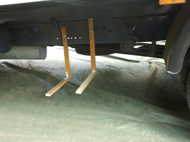

Ich werde diese Tage 2 Holzwinkel, welche die Halter darstellen sollen, in verschiedenen Höhen montieren und hier die Waldwege damit abfahren (wohne ja direkt am Wald). Dann sehe ich ungefähr, was geht und was nicht. Das wird nicht representativ sein, aber, wenn es mir beide Winkel abreißen sollte, dann muss ich doch noch in den Hilfsrahmen bohren. Ansonsten hänge ich den Tank 1 Stufe tiefer und habe so wenigstens die ca. 21 cm.
lkwausbau
Beiträge: 127
Registriert: 2013-02-11 9:22:46
Re: Bodenfreiheit
#13 Beitrag von lkwausbau » 2013-07-08 19:08:12

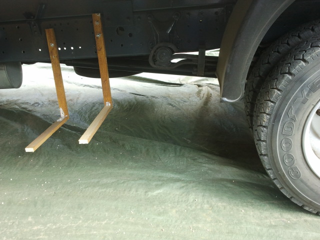

So, Test war heute und ist beendet. Beide Holzwinkel haben den Test unbeschadet überstanden:

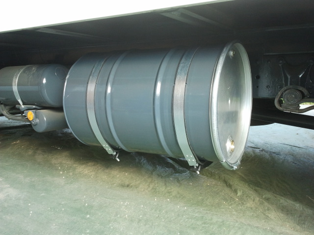

Im Wald kann man ohnehin nicht schnell fahren und sieht dann große Unebenheiten vorab. Also ich habe nach dem Test keine Bedenken mehr. Die Halterungen habe ich jetzt auf 22 cm Höhe montiert:
Durch das Anschrauben des Tanks verliere ich allerdings noch 3 cm durch die Schrauben, die nach unten rausstehen:
Die längere Praxis wird es zeigen, ob ich damit zurecht komme. Bei dem Tank handelt es sich um ein normales 200-Liter Deckelfass, das für Flüssigkeiten zugelassen ist (hat eine UN-Zulassungsnummer auf der Unterseite). Ich habe viel gesucht, aber das was so ab 150 Liter zu haben war, war alles flach und breit und hätte nicht mehr gepasst, wenn der Seitenaufprallschutz noch montiert ist. Das Fass ist runderneuert und innen lackiert. Hat glaube ich so 60,- Euro gekostet. Die Halter allerdings rund 300,- Euro (zusammen). Das Fass war blau und habe ich noch in Rahmenfarbe nachlackiert (gerollt und mit Spraydose). Der Auslasshahn fehlt noch. Auch das Abflussrohr ist noch nicht montiert.
mario1
Beiträge: 492
Registriert: 2011-09-06 11:39:02
Wohnort: 64732 Bad König
Re: Bodenfreiheit
#14 Beitrag von mario1 » 2013-07-08 20:20:11
Na 19cm überm Boden zwischen den Achsen ist schon irre tief. Hoffentlich verlierste den nicht mal und rumpelst drüber. Am besten wenn er voll ist. Ist das eigentlich nur Grauwasser oder auch aus dem WC?
200L ist ja schon ne Nummer. Warum denn so groß?
Die Einfassung der meisten Inspektionsgruben ist ja schon 15cm hoch, da bleibt nimmer so viel Platz :eek:
lkwausbau
Beiträge: 127
Re: Bodenfreiheit
#15 Beitrag von lkwausbau » 2013-07-08 20:42:42
Echtes Grauwasser wird es wohl nicht, da kommt Urin mit rein (Trenntoilette Separet). Nach dem Urin desinfiziert, habe ich da keine Bedenken das normal zu entsorgen.
Für den Winter kommt noch ein Heizkabel um die Abwasserrohre, das ich nur im Notfall anschalte. Darüber noch Armaflex. Der Tank kann meinetwegen zeitweise zugefrieren. Zum Ablassen taue ich ihn dann mit einem Gasheizstrahler auf. Notfalls gibt es dann auch übergangsweise die Eimerlösung. Es gibt bei uns kaum Zeiten, bei denen es länger als 14 Tage ständig Minusgrade hat. Dazwischen geht es in der Regel wieder über 0.
Geplant waren ca. 150 Liter, damit ich länger autark stehen kann (und auch wegen dem Gefrierthema). Rechnet man jetzt noch die Höhe des Ein- und Ablaufs des 200 Litertanks weg, bleiben geschätzte 170-180 Liter netto. Wenn es gefriert, kann man noch einmal rund 10% abziehen, so dass ich gut die 150 Liter zur Verfügung habe.
Na ja, wenn die Inspektionsgruben 18 cm hoch wären, da hätte ich ja immer noch 1 cm Luft :positiv:
Aber ist schon klar: Ist nicht optimal.

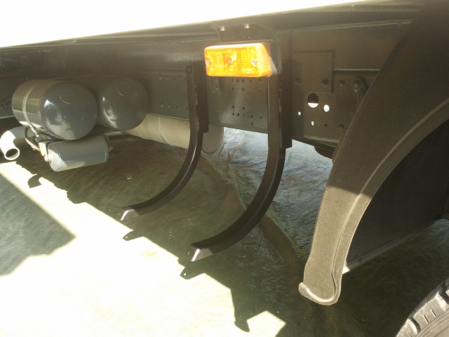

wenn ich mir Deine Bilder so betrachte würde ich folgende Änderungen vornehmen:
1. den Behälter unter den Druckluftkesseln an eine höhere Stelle bauen.
2. das Rohr (Auspuff ?) unter dem Rahmen wegbauen, eventuell zwischen den Rahmen verlegen
3. das Abwasserfass mit 200 Liter hat noch Abstand zum Koffer, da hast Du locker 15cm Höhe verschenkt
4. das runde Abwasserfass durch was eckiges platzsparenderes ersetzen
5. die Abwasserkapazität von 200 Litern überdenken, muß man unbedingt Duschwasser sammeln?
6. größere Räder
Orientiere Dich am tiefsten Punkt der Bauteile am Rahmen die gar nicht verlegt werden können und versuche alle anderen Bauteile nicht tiefer anzubauen.
Bei mir war das Verteilergetriebe der tiefste Punkt und das sind 65cm Abstand zum Boden.
Folglich haben meine Tankkonsolen und Auspuff auch 65cm Bauchfreiheit.
Unterfahrschutz habe ich alle ausgetragen.
Ralf
