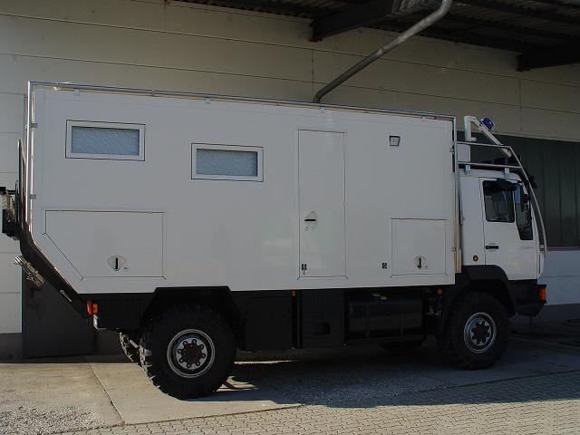

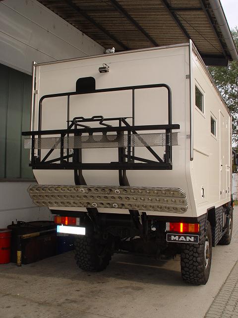

Guten abend zusammen,
ich bin gerade dabei der Mär vom Unterfahrschutz hinten mal näher zu kommen.
Bislang konnte mir keiner so richtig sagen wann er dran sein muss.
So z. B. einige Kabinenbauer sagen er muss sein. Andere sagen da Geländefz muss er nicht sein.
Wennaber Eintragung Womo dann nicht hauptsächlich Gelände und somit muss er verbaut

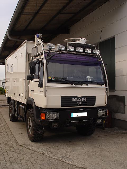

werden. Ich weiß von den Jungs von Archemobil und Unicat, dass diese Fahrzeuge eine Eintragung haben,
dass KEIN Unterfahrschutz hinten erforderlich ist( nicht bei Allen) aber auch bei MAN Dreiachsern 6*6.
Wer bringt mal ein bisschen Licht ins Dunkel
Gruss aus der Saarpfalz. Ralf

Hallo Bernd,
den von dir angegebenen Thread habe ich damals interessiert mitverfolgt.
Genau deswegen verstehe ich ja die Bilder im Zusammenhang mit der
Eintragung nicht.
Gruss Ralf

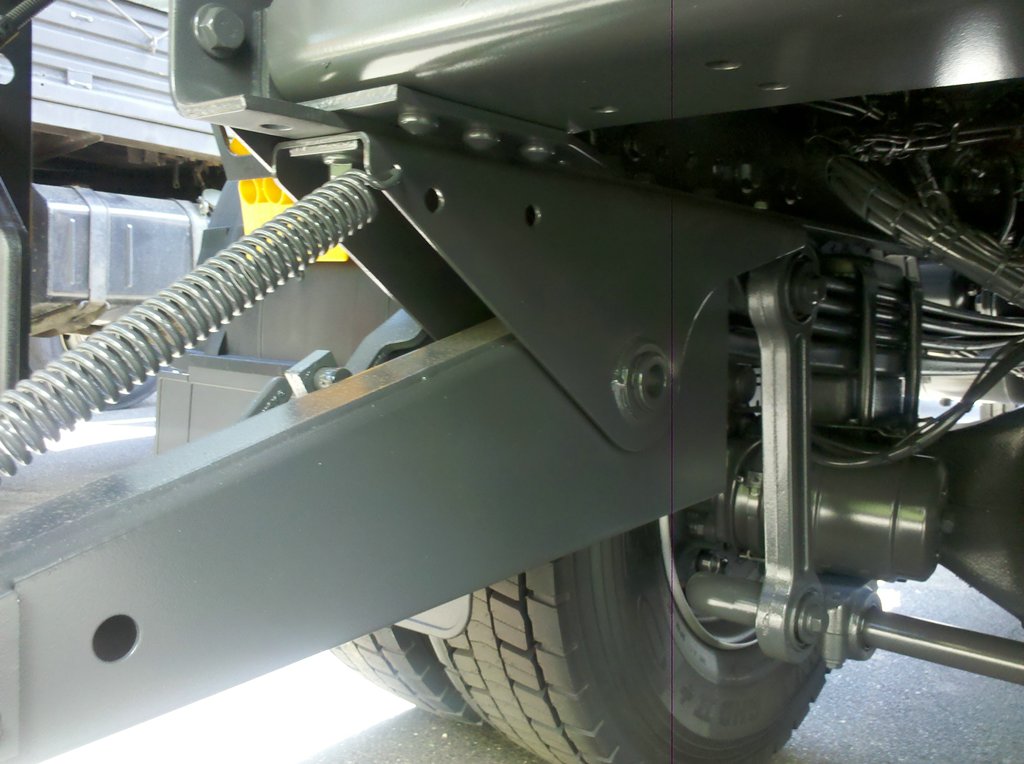

Einen klappbaren UFS selbst zu bauen ist riskant, da der UFS geprüft sein muss und man Gefahr läuft, das Ganze zweimal zu machen.
Es gibt diverse klappbare UFS zum nachrüsten:
BÄWA, Seite 27 – 30
Ringfeder
WAP
BPW
Der BÄWA ist nur nach der alten, nicht mehr gültigen Norm geprüft. Außerdem ist das Rohr angeschweißt und kann bei einem Schaden schlecht einzeln getauscht werden.
Der Ringfeder ist sehr teuer.
Der WAP ist nach neuer, aktueller Norm geprüft und da das Rohr geschraubt ist kann es im Schadensfall leichter getauscht werden.
Den WAP gibt es, anders als es im Katalog steht, mit den Schenkellängen 650, 615, 550, 480 und 400 mm. Je nach Schenkellänge kann man den UFS optimal auf das jeweilige Fahrzeug anpassen.
Eine feuerverzinkte Ausführung ist auch erhältlich.
Der BPW ähnelt dem WAP, andere Schenkellängen erhältlich.

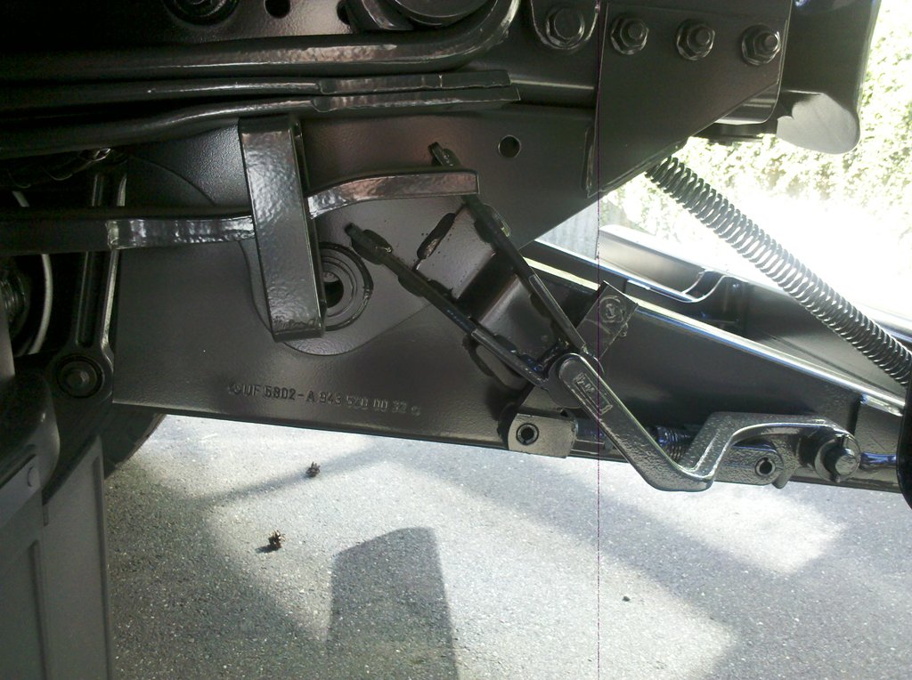

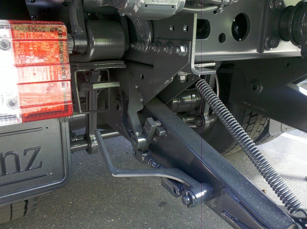

Es gibt auch den klappbaren UFS von Meiller und natürlich die Eigenkreationen von Mercedes, MAN, IVECO usw. Angesichts der Neupreise für einen geprüften UFS ist der Gang über einen LKW-Schrottplatz evtl. nicht die schlechteste Idee.burkhard hat geschrieben:Es gibt diverse klappbare UFS zum nachrüsten:
BÄWA, Seite 27 – 30
Ringfeder
WAP
BPW
Achtung, die Gewichte eines kompletten klappbaren hinteren Unterfahrschutz liegen zwischen 60 und 85 kg! Am leichtesten sind WAP und BÄWA.

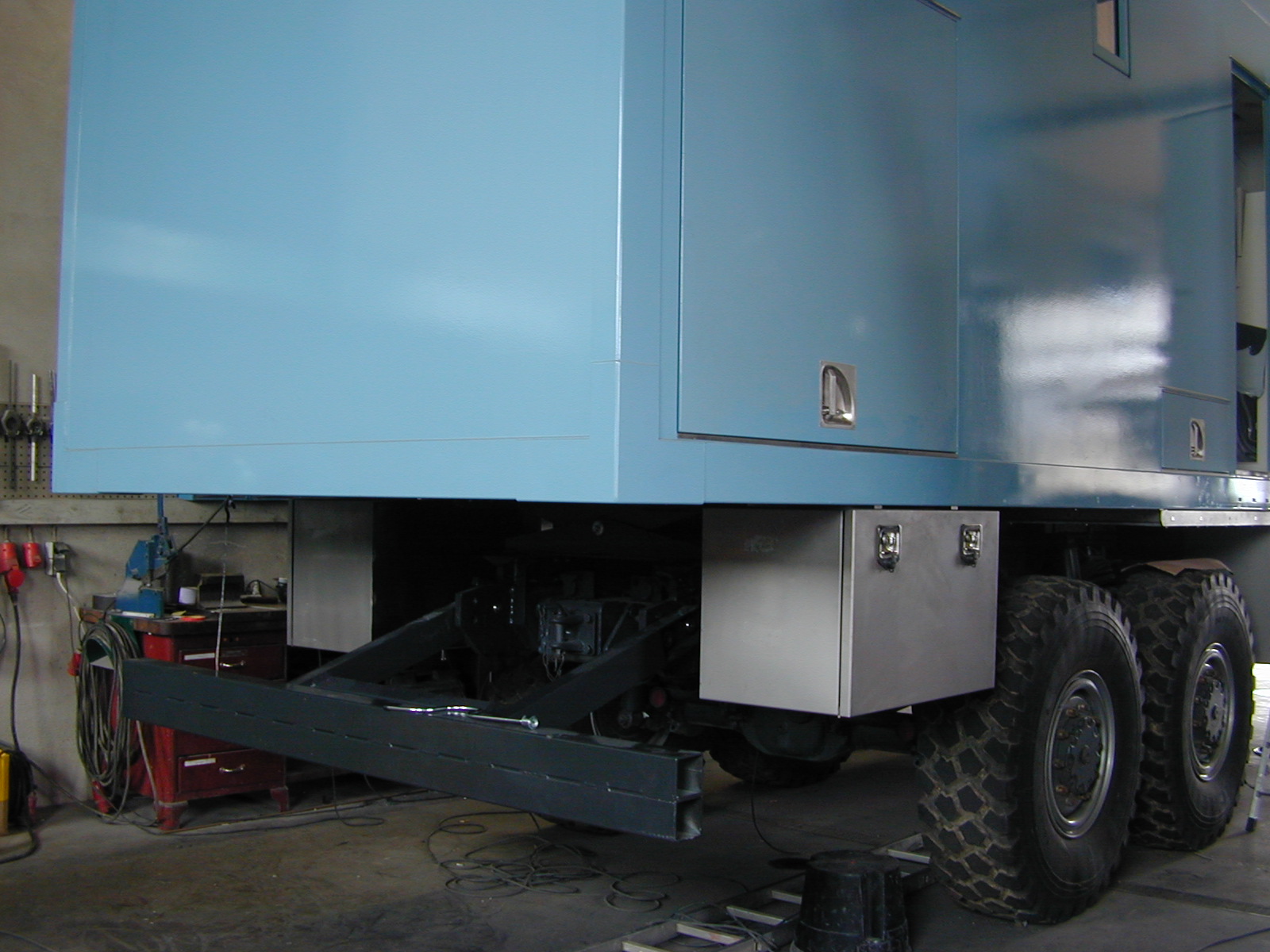

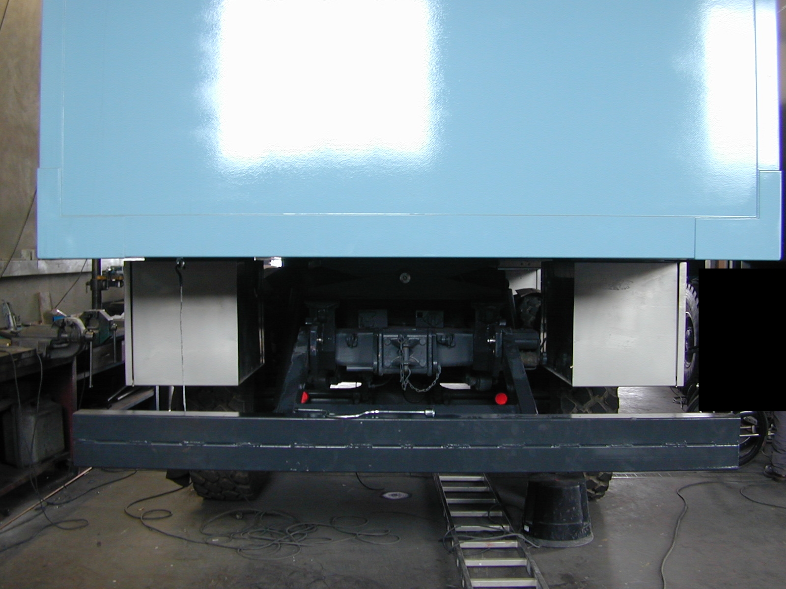

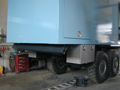

Nein!Unterfahrschutz hinten ein Muss?????
Ralf
PS: Andrea, das Foto ist von mir gemacht und meine Zulassung

Dann erzähl doch mal wie und wann der Eintrag da rein gekommen ist.

...dagegen waren die Zusatzscheinwerfer sehr wohl ein Thema!!
WARUM ???
Re: Unterfahrschutz hinten ein Muss?????
Weil es mehr als 6 Fernscheinwerfer sind und die Leuchtstärke die zulässige Grenze überschreitet?
Tipp:
Die Zusatzscheinwerfer getrennt vom Fernlicht schalten und als Arbeitsscheinwerfer deklarieren.
Tipp:
Gruß Emil
.....ach ja und es sind nicht sechs zu viel, sondern 4.
Zu den normalen Fernscheinwerfer sind noch 2 zusätzliche
Fernlichter erlaubt.
