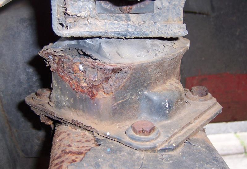

Transporter
Beiträge: 3381
#7 Beitrag von Transporter » 2007-07-19 13:29:17
Hallo.
So hier jetzt (dank Uwe) das Bild vom Lager:
Transporter
P.S.: Toll mit dem kippbaren Fahrerhaus, das muß ich mir gleich nochmal anschauen.-
Beiträge: 11079
#8 Beitrag von Uwe » 2007-07-19 15:19:44
nach nem Drehlager für ne kippbare Hütte sieht das nicht aus :(
Hast Du schon mal bei Contitech im Schwingmetall-Katalog geschaut, da sollte es passenden Ersatz geben (wenn auch nicht 1:1).

@Transporter:
Hmm, die Front-Lagerung sieht bei mir auch anders aus. Die Lagerung ist auch viel besser von vorn zu sehen. (Wenn die Motorabdeckung vorne am Auto geöffnet ist.)
Hast du noch ein Bild mit größeren Ausschnitt?
Andreas
Transporter
Beiträge: 3381
#12 Beitrag von Transporter » 2007-07-19 19:40:43
Hallo.
@Uwe
Ja, genau das hab ich ja auch gedacht. Schade eigentlich :-(
Das hintere Lager sieht auch genauso aus:
Nö, aber mach ich gleich mal (jetzt wo ich weiß WO ich suchen muß, danke).
@thl-mot:
Unter anderem habe ich deshalb nur einen einzelnen Beifahrersitz und keine Zweierbank wie sonst üblich bei den THW-GKWs.
Bei mir ist einfach auf der ServiceKlappe noch ein Einzelsitz montiert. Dieser ist sogar umklappbar und erleichtert so den Zugang zum Wohnteil. Ob das Orginal ist kann ich nicht sagen, aber auf jeden im Schein eingetragen.
@Wilmaaa:
Wobei die Sitzbank in der THW-Doka mit Schnellverschluss sehr leicht auszubauen ist.
Der Einzelsitz ebenso. Vier Schnellschrauben lösen und einfach nach hinten schmeissen :-).
@MUSKOLUS:
siehe auch oben, das hintere Lager.
Schöne Grüße,
Transporter.

#14 Beitrag von MUSKOLUS » 2007-07-20 9:21:50
Hallo Transporter,
tja, wieder wass gelernt...
danke für die Fotos! Ich habe es ja erst nicht glauben wollen, jetzt aber auch selbst im Magirus-Fahrerhaus-Ersatzteilkatalog die betreffenden Teile gefunden. Es sind vier mal die gleichen!
Wenn es die originalen nicht mehr gibt hat vielleicht Staufenbiel hier in Berlin was:(Ebay-Name: staufenbiel-berlin)
Andreas
