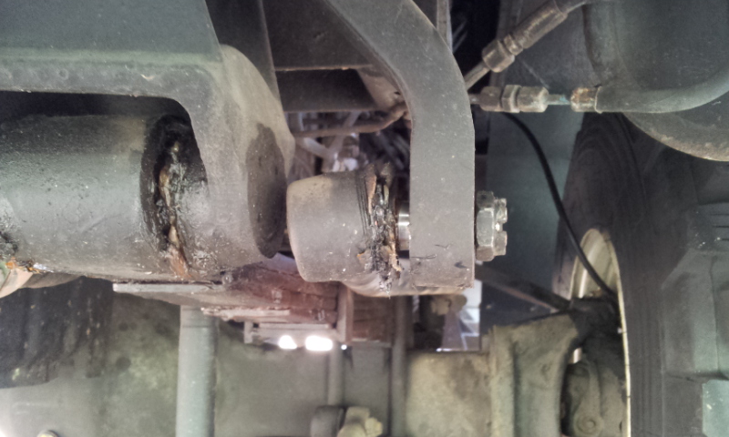

hab mich am Wochenende auch mal versucht an dieser Verbindung bei meinem Steyr 680 M. Die Manschette zwischen dem Kugelkopfgelenk der Lenkschubstange und dem Hebel von der Lenkung kommend ist total runter und soll ausgetauscht werden.
Nun nochmal für Doofe, anbei Bilder, das ist so eine Verbdindung, wie oben beschrieben, oder? Hat jemand zufällig einen Tipp, welcher Abzieher dafür beim Steyr 680 passen würde? Da gibts ja 100te verschiedene...
Ich ahbe es mit nem hamer probiert, jedoch war ich a) alleine und b) hatte ich nur einen Fäustling und einen normalen Hammer. Da war evtl. nicht genug schmackes dahinter.
Hat jemand ncoh einen Tipp für mich, wie ich bei meinem Steyr die Verbindung lösen könnte? Ich befürchte, dass ich ein Abziehwerkzeug auch von der Seite des Gewindes her (siehe Bilder) aufsetzen müsste und da evtl. auch nur schlecht Platz für habe...
Danke für Eure Hilfe!

Kronmutter drauf setzen (so daß genug Luft bleibt) und dann muß der Kugelkopf nach rechts (vgl. mittleres Bild) rausgedrückt werden.
Es gibt noch eine Variante, bei Spurstangen kann man anstelle des Abziehers unten den Wagenheber ansetzen (auf der Mutter) und dann vorsichtig unter Spannung setzen. Dann von oben einen Schlag auf den Hebel.
Man sollte aber aufpassen mit dem Hub den man da aufbringt, nicht daß die VA dann auf dem Lenkhebel steht.
Ciao

So richtig wohl ist mir mit der Hammervariante auch nicht, da der Hebel ja oben an der Lenkung hängt....

Also wir benutzen immer KLICK sowas dafür... Ordentlich vorspannen und dann noch ein herzhafter Schlag mit dem Hammer auf das Auge mit gegengehaltenem Bello!
Natürlich verwenden wir in der Werkstatt ein Teil was von einem namhaften hersteller vertrieben wird und vermutlich 5 x soviel kostet wie das aus der Bucht!

aber ob das Teil für 30 € was kann kann ich nicht sagen!!! Vermutlich kannst Du es 1 x benutzen! Danach dem Recycling zuführen!
Was nicht zu sehen ist ob das von der Größe her passt! Das Teil sieht von der Konstruktion so aus wie das was wir benutzen!

selbst von namhaften Herstellern kostet das Teil nur gut das doppelte, ist aber für LKWs wegen der größe der Kugelköpfe dennoch äußerst ungeeignet.
Hammerschläge gehören da nicht hin.
Hazet:
Kostet um die 90 €
http://www.hazet.de/produkte/online-kat ... 896148073/
wenn dann sowas für die kleineren LKWs
Kostet um die 50 €
http://www.hazet.de/produkte/online-kat ... 896136025/
Oder die große Version
Kostet um die 70 € und reicht bis zur KAT Größe... und jeder Kopf geht ohne Beschädigung runter.

moetheone
Beiträge: 1389
Registriert: 2009-05-14 0:04:22
Wohnort: Hamburg
AW: Schubstange einbauen
#20 Beitrag von moetheone » 2012-09-26 9:41:00
Danke für die Fachmannsmeinung ;-)
Hab mir dann mal den hier bestellt, nützt ja nix: http://www.ebay.de/itm/ws/eBayISAPI.dll ... 0472210584

Hallo Moe,
Das ist was, wo man keine Angst haben muß.
Den nehme ich 3 X die Woche her.
Aber immer schön einfädeln am Kugelkopf..... damit er maximal aufsitzt.
Und zur Sicherheit Handschuhe UND eine Schutzbrille tragen ..... im Ernstfalle splittert da schon mal was ab.
NIE mit Schlagschrauber arbeiten !!!
3/4 " Werkzeug, und zur Not ein Rohr drauf ..... und laaaaangsam drehen ..... manchmal brauchts ganz schön Schmackes .... :cool:
Kannst ja auch erstmal mit ordentlichem !!! 1/2 " Werkzeug probieren .... aber Vorsicht, 600 Nm sollte die Ratsche schon aushalten ...
Achtung auf Rücken und Arme der Kugelkopf kommt schlagartig runter .... zwar ohne Gewalt, aber eben schlagartig.
Die Mutter soweit runter/rauf drehen bis se bündig mit dem Gewinde ist.
Abzieher sauber in der Vertiefung in der Mitte zentrieren.
Alles wird gut.

#29 Beitrag von moetheone » 2012-10-04 19:51:23
Hier noch Bilder..Die alten Gummis waren völig durch...
