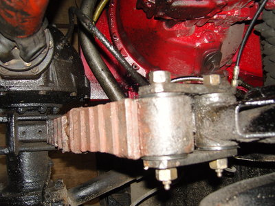

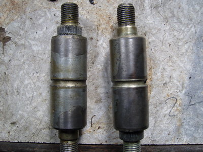

Beifahrerseitig mittlerweile gestern auch erledigt...die hinteren Bolzen der Aufhängung waren statt 28 mm nur noch 27,8 mm dick an einigen Stellen (ich glaube nicht das es daran lag!),
anbei 2 bilder
bolzen mit verschleiß
hier ist ein Spalt zw. Buchse und Halter ca 1mm<br />Anscheinend ist die Buchse etwas geschrupft, kein verschleiß feststellbar!
