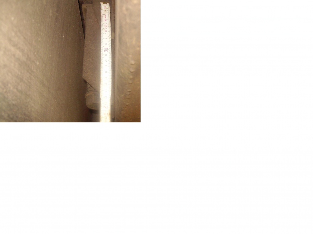

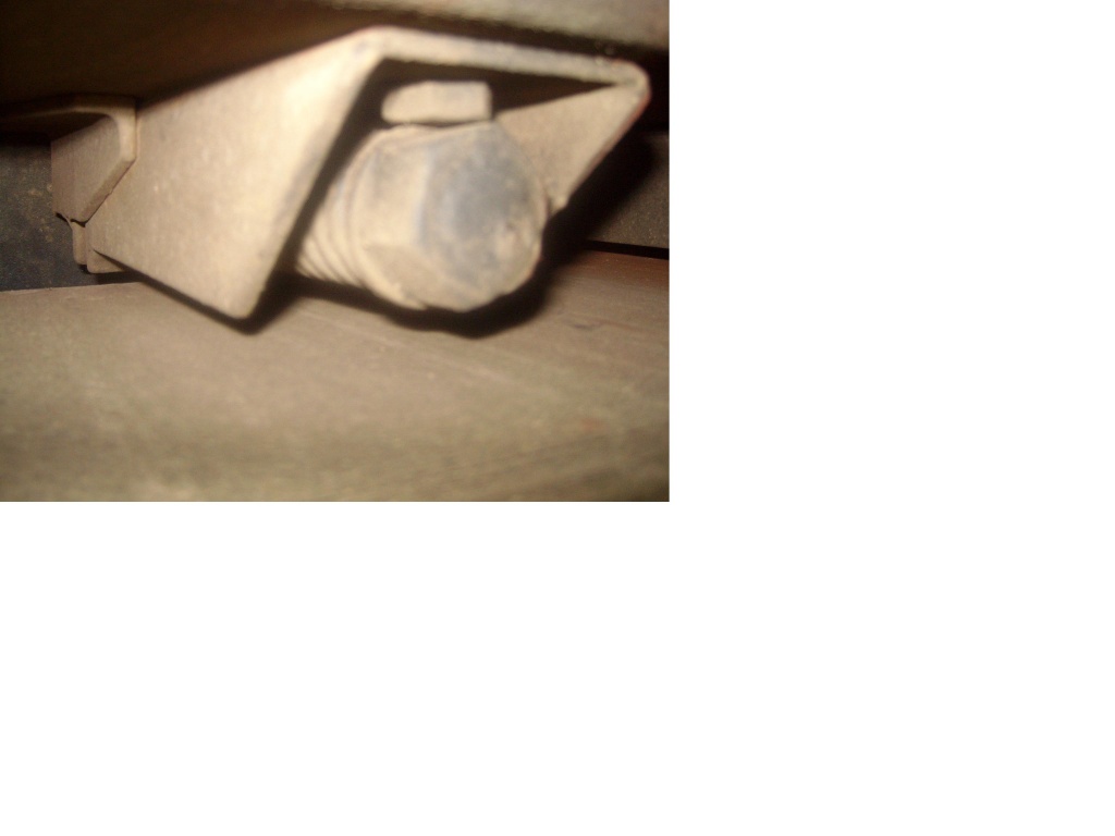

#7 Beitrag von Nelson » 2007-07-03 12:09:18
danke Jan, jetzt klappt es einigermaßen!
->erschreckend, wie mein Sportwagen auf den Fotos verrostet aussieht :ohmy:
Die Lagerungen sind schlecht zu erreichen (d.h. nur von unten), weil seitlich am Rahmen noch die Feuerwehrstaukästen hängen. Aber die fliegen bald raus.
so, hier seht ihr jetzt die Kunstrucktion, freue mich auf Kommentare!
Nils

#8 Beitrag von rocknroll » 2007-07-03 13:20:18
11 grad is net viel aber das reicht schon für das eine und andere aus.
Hast du das vorn und hinten so gemacht?
Rock

#9 Beitrag von Ulf H » 2007-07-03 13:33:59
Der mögliche Federweg erscheint mir nicht üppig, aber ausreichend. Mehr als um den möglichen Federweg mache ich mir darum Sorgen, wie die Hütte bei voll ausgefedertem Zustand seitlich geführt wird.
Stell einfach mal, wenn die Kästen weg sind nochmals Fotos zur Kommentierung ein. Ich jedenfalls würde an dieser Stelle keinen vordringlichen Handlungsbedarf sehen.
Gruß Ulf
