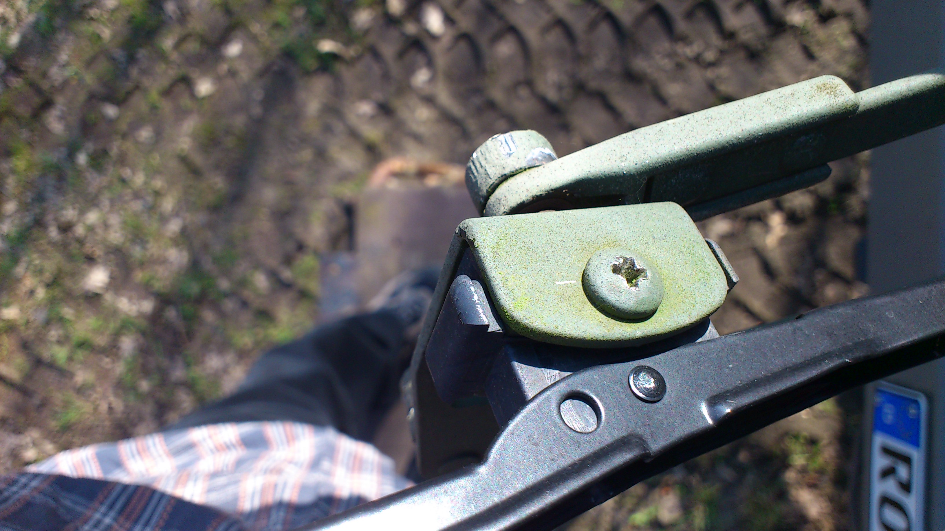

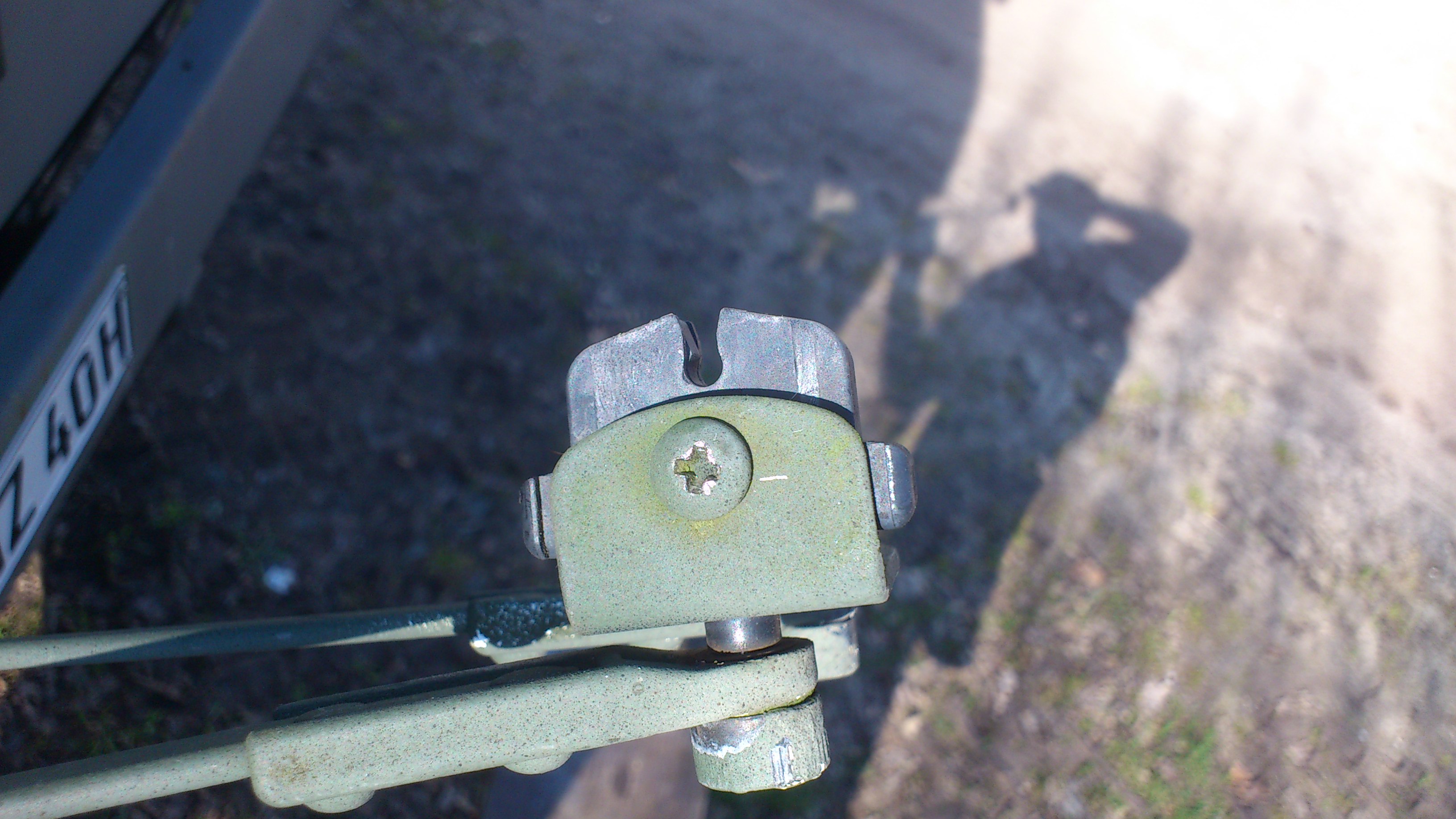

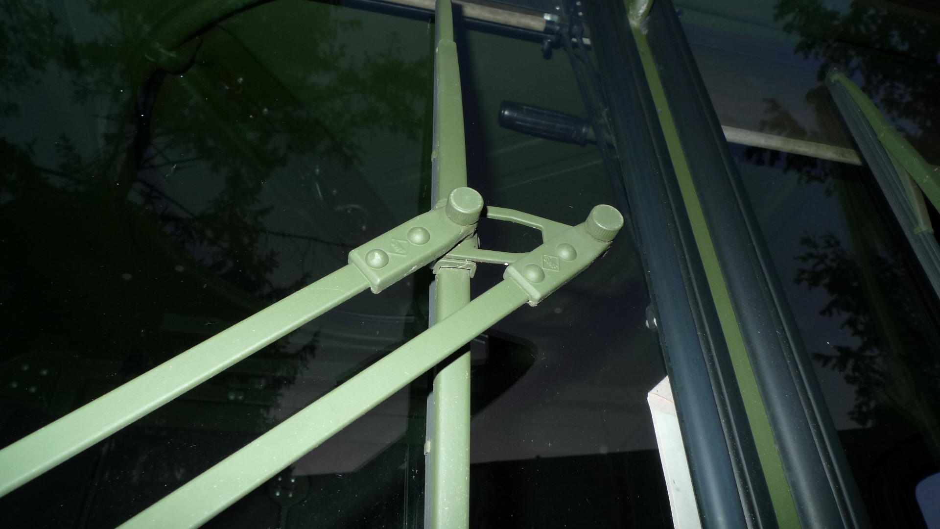

da das KAT Forum leider down ist und die Suche hier nichts ergeben hat, frage ich hier mal in die Runde.
An meinem KAT, den ich bald zum TÜV fahren will mache ich gerade die ganzen Kleinigkeiten fertig. Dazu gehört auch ein neuer Satz Scheibenwischer.
Ich wollte mal eben schnell neue Gummis einziehen. Aber absolut Pustekuchen. Die 1993 letzmalig bzw erstmalig eingebauten Gummis sind erheblich breiter und höher wie alle mir jemals in die Finger gekommenen Gummis von PKWs.
Bei SWF ist ja auch nicht wirklich was zu finden.
Die Blätter sind fest mit der Strebe zwischen den beiden Wischerarmen verbunden und können nur demontiert werden, wenn man die Staubkappen abschraubt und den darunter liegenden Seegerring ab nimmt.
Das Gummi hat an den enden Kappen, die man abnehmen kann und ist 510 sprich 500mm lang.
Auf den Bildern sieht man das ja ganz gut.
Gibt es solche Wischer noch oder Adapter auf neue Modelle?
Grüße Sebastian

Re: SWF Parallelogramm-Scheibenwischer MAN KAT1
Ich habe vor ein paar Jahren bei ATU für 10 Euro Nutzfahrzeug-Scheibenwischergummis bekommen. Waren 2 Stücke, jeweils knapp nen Meter lang, zum selber abschneiden. Die konnte ich in die Halterung vom KAT problemlos einziehen.

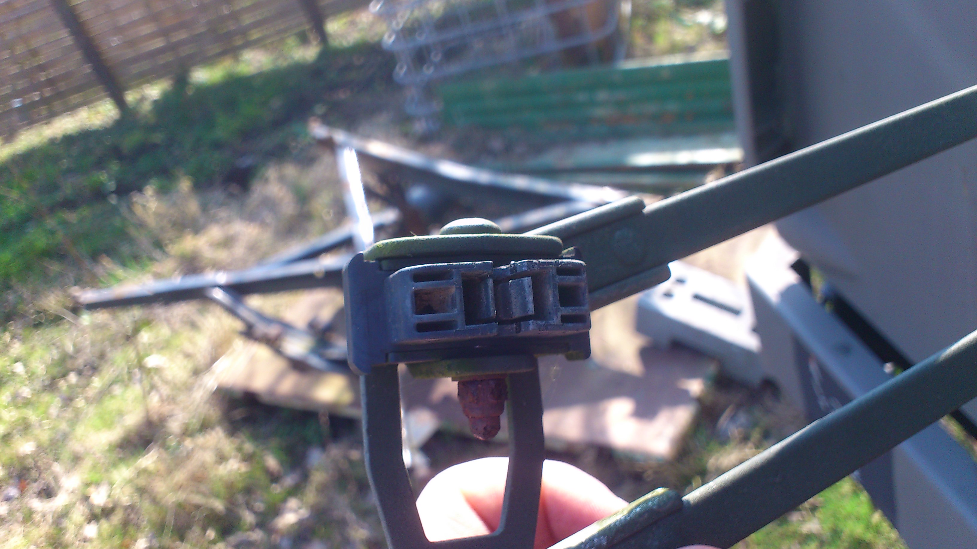

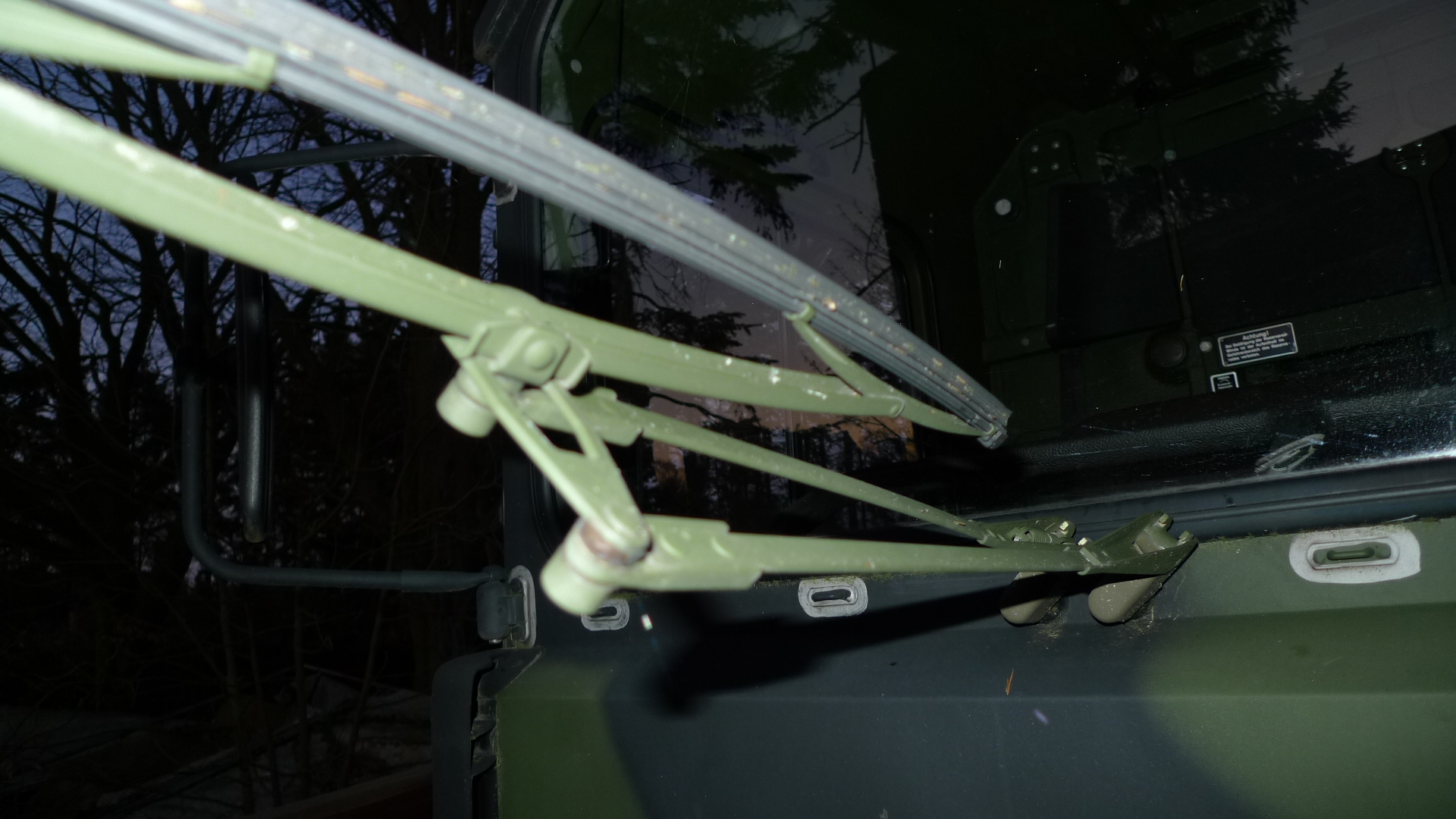

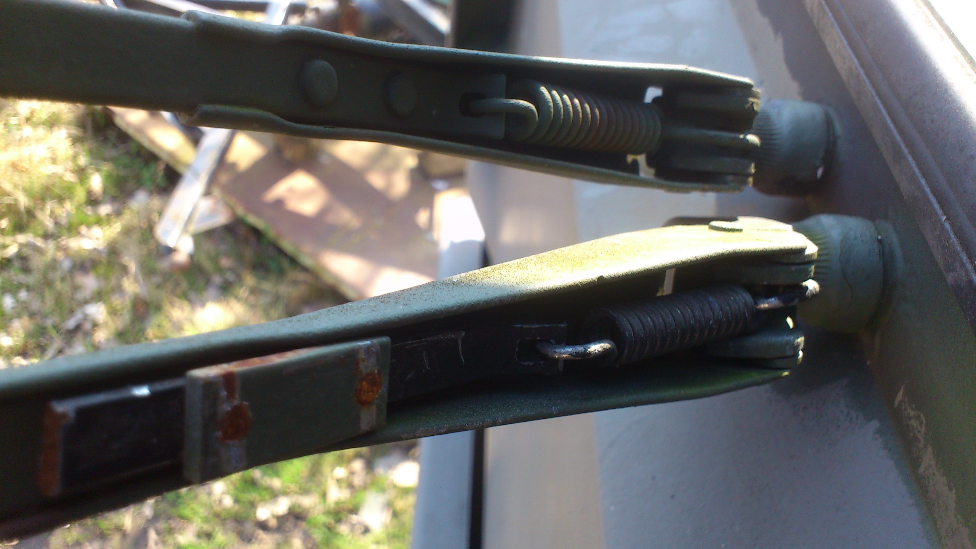

so nun habe ich mich 2 h durch den Wald gestrampelt, ich hoffe die Bilder helfen dir weiter
an dem 2. Wischerarm habe ich auch noch einen Feder nachgerüstet, dadurch liegt er nun besser an der Scheibe beim Wischen und die Toten Fliegen werden besser abgehobelt

Danke Maik.
So einen Adapter zu haben hätte schon was
Erstmal sehen ib ich gescheite Gummis bekomme.
