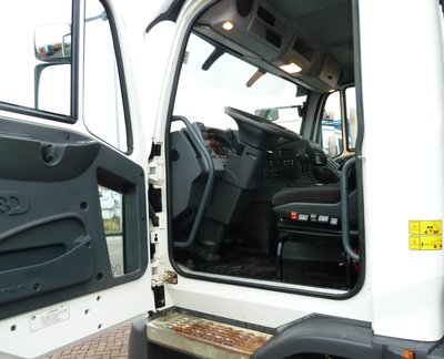

#3 Beitrag von lp520 » 2012-03-11 15:19:44
Astra HD 8652, Originalsitz.
