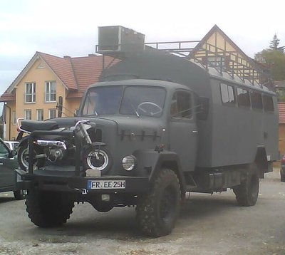

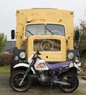

ich hab da mal mit dem Handy ein Bildchen gemacht, da sah das so aus.
Hab leider nicht mehr Bilder davon.

Beim schwarzen Mag war das wohl mal der Seilwindenhalter, somit wohl eingetragen.
Ich denke auch das es wohl auf den TÜV drauf an kommt
Edit: genauer angesehen, da ist sogar noch die Seilwinde drin! :spiel:

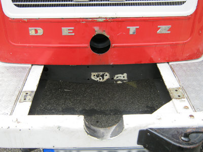

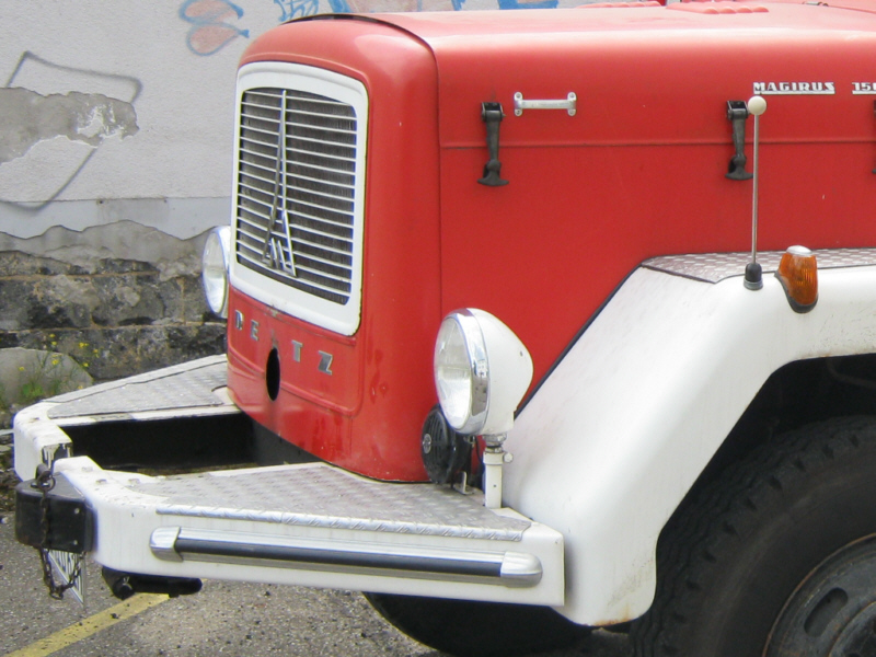

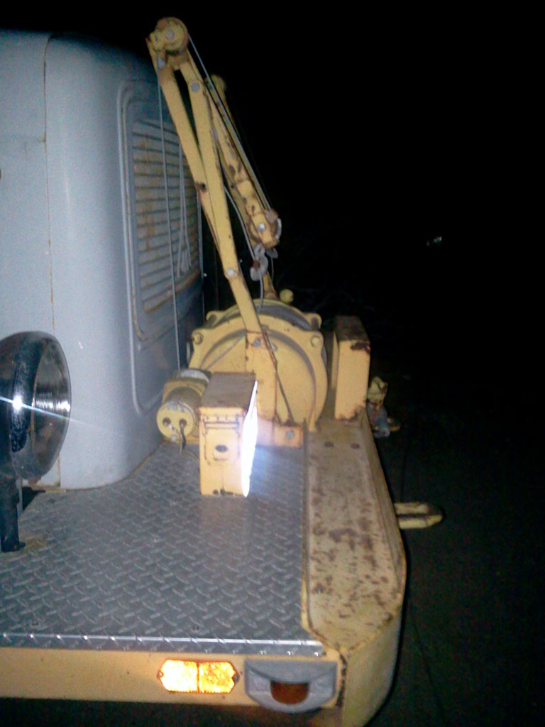

...oder von der Vorbaupumpe. Das ist übrigens kein extra befestigter Halter, sondern die C-Profile des Rahmens gehen bis zur Stossstange - der Rahmen ist nach vorne länger.
Die Seilwinde soll ja ziemlich schwer sein, die Vorbaupumpe hat so 50kg (+/-10)...
habe mal 2 Bilder angehängt...
