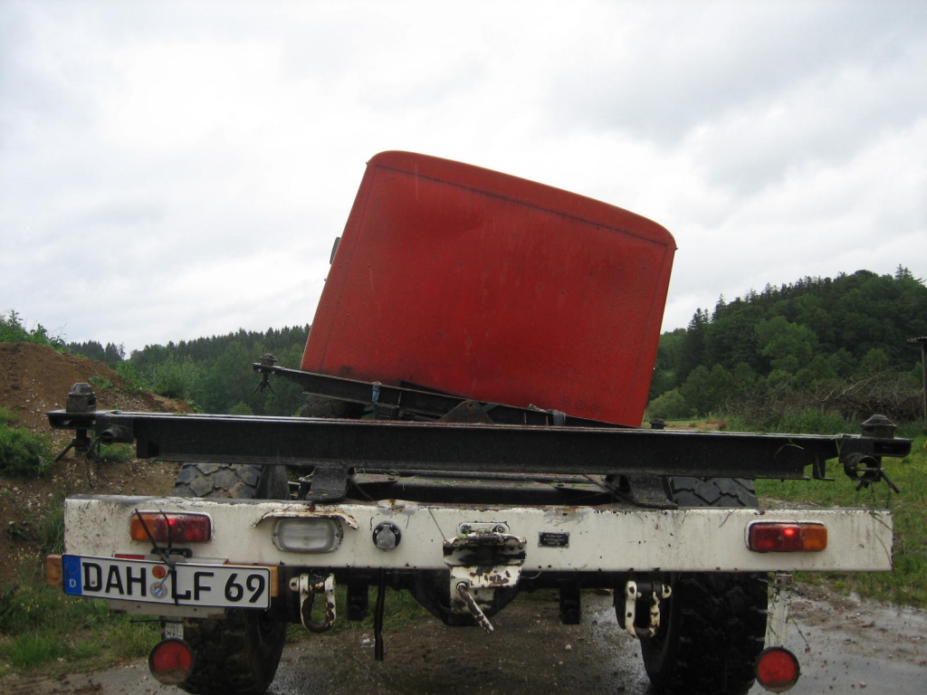

Es wird also Zeit sich über die Kofferlagerung Gedanken zu machen (die Traversen sind nur aufgelegt).

wenn ein hilfrahmen und etwas mehr Last drauf ist, werden die Federn auch etwas mehr mitarbeiten, so das die Verschränkung dann nicht mehr so groß ausfällt. so sieht das ja nach 25 cm Verschränkung aus. die braucht man aber eher nicht.

Werde evtl. trotzdem eine 3-Punkt Lagerung bauen (lassen :angel: )...

das sieht auf dem Foto doch nach Dreipunktlagerung aus. Täuscht das Bild so ? oder kann ich nicht gucken? :D

Das sieht eher nach einer 4-Punkt LAK Halterung aus.
Ein LAK würde das ganze schon versteifen..
Nur dann ist die Verschränkung auch hinne

Also ich sag mal auch 3-Punkt.
Die vordere Traverse is in der Mitte als Wippe gelagert,am Rahmen nur auf Gummipuffer.Würd ich jedenfalls meinen.
Bei www.kerzendorf.de kann man das sehr schön anschauen.Nur mit der WIppe hinten. :cool:
Steht beim IFA unter Tagebuch 2

ist eine 4-punktlagerung mit 3 los-lagern in gurtausführung kombiniert mit 2 bolzenlosen wippen, wobei die eine arbeitslos ist.
:p
denn, wie sutter115 schon schrieb sind die traversen nur aufgelegt und durch 3 spanngurte fixiert. die wippe in der mitte ist vom alten aufbau... wir sinnieren gerade beide über eine adäquate kofferlagerung, bei ihm ost-bei mir westdeutscher einheitskoffer...
