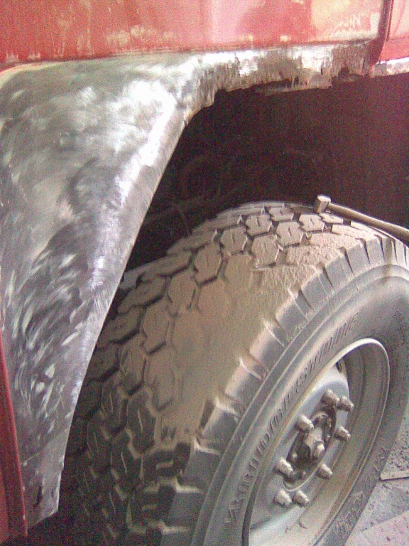

nachdem ich jetzt schon einige Zeit das Forum sehr interessiert verfolge (und auch schon einbischen was gelernt habe), möchte ich euch auch an meinem Leid teilhaben lassen. Am Anfang sah es ja gar nicht so schlimm aus.
Aber dann.......Bild
hat sich im nach hinein die freiwilige mal ordentlichmit Spachtel ausgetobt.

erst am 4 m² Eingeschweißtem Blech darf gejammert werden :blush:
wenn das alles ist, schaut das doch noch gut aus

Ja, ist ein bekanntes Phänomen.
Lässt sich aber leicht reparieren. Man sollte nur dabei nicht zu doll schlampern, sonst darf man nach ein paar Jahren wieder ran ;)

So sah es bei mir auch aus. Das Gute daran: Fast alle Stellen haben maximal einen Biegeradius und lassen sicht deshalb relativ leicht nachbilden.
Nur Mut!

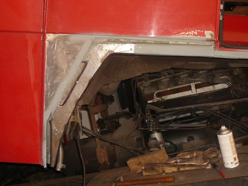

nachdem ich den Fred mit der Dreipunkt Lagerung gelesen habe, bin ich ja froh,daß ich die "innere Struktur" soweit als möglich wieder hergestellt habe. Tatsächlich war ein U-Profil zur B-Säule hin ordentlich vergammelt. Nochmal Danke für den Zuspruch, mein Ziel ist Tüv bis zum 20.05, weil dann ist ja Treffen in NEA oder?
Holger[/img]
