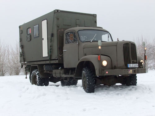

vorgestern fuhr ich durch den Schnee und konnte dabei beide Sperren gut gebrauchen.
Bevor es dann wieder auf die Strasse ging, löste ich beide Sperren, aber es geht nur die Lampe der VTG-Sperre aus! Die Lampe der hinteren Sperre blieb an. Ich mach noch ein paar Kurven im Schnee, aber die Lampe bleibt an.
Da ich so nicht über die Strasse nach Hause fahren wollte, bin ich ohne Sperren rückwärts am Strassenrand in den Schnee gefahren. HA-Speerenlampe ist immer noch an, der Laster steht mit dem rechten Hinterrad rotierend im Schnee, alle 3 anderen Räder stehen still.
Also ist nix gesperrt, richtig?! Dann ist nur was mit dem Kontakt der Lampe, odr?!
