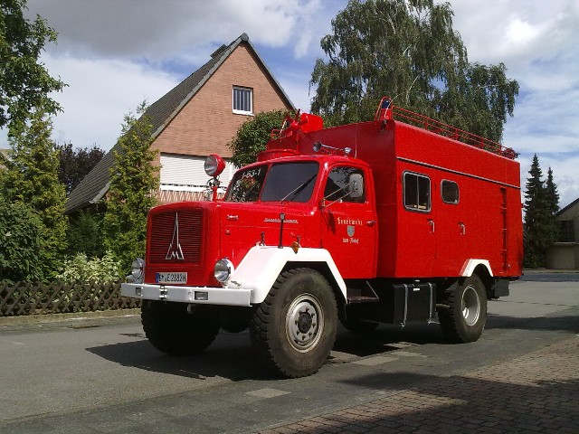

Heute war ich mit dem 130D9 exTHW auf der Waage
Zum Aufbau:
Originalkoffer:Umbau mit Schränken und 2
Schlafplätzen ... Foto folgt
Lange Doka : Umbau auf Stehhöhe im hinteren Bereich
mit Küche und 1 Schlafplatz
Restlicher Klüngel ......
Bereifung noch Zwillingsbereifung 9R22,5 hinten,
9R22,5 vorn
5 Sitzplätze mit Fahrer
Zum Gewicht: Gesamt mit Fahrer und vollem Originaltank
7000kg
Hinterachse: 3300 kg
Vorderachse: 3600kg zul.: 3950kg
(Wo die 100 kg Differenz herkommen ????)...
Mit welcherm Gewicht vorn darf ich vorn rechnen wenn ich die Kiste nun auf Einzelbereifung 14,5R20 mit Gianettifelge umrüste?
Zum Gesamtgewicht.... nachdem ich auf der Waage war hab ich mich erst mal zum C/CE angemeldet ...weil wir bei dem Krempel den wir so mitschleppen eh nicht mit 7,49T auskommen.
Problematisch scheint mir nur die Achslast vorn zu werden ....
Kann man den 130er evtl vorn ein weinig auflasten ?

So...jetzt habe ich das mit dem zülassigen Gesamtgewicht und der Überladung begriffen.
Es ist hier schön beschrieben.
Also brauch ich keinen neuen Führerschein.
Die Überladung bis 5% kostet 35 Euronen.
Damit kann ich leben.
Danke an alle
MLG
Wolfgang

Originale Zwillingsreifen:
6 Räder a 69 kg = 414 kg
Einzelbereifung:
4 Räder a 115 kg = 460 kg
ist schon mal eine Aussage, ich würde aber eher mit 7x69kg=483kg und min 5x115kg=575kg rechnen.
92kg mehr Gewicht sollten auch bei 7,5t vertretbar sein.
Wer fährt denn hier mit einem 130D9 FA rum ?
