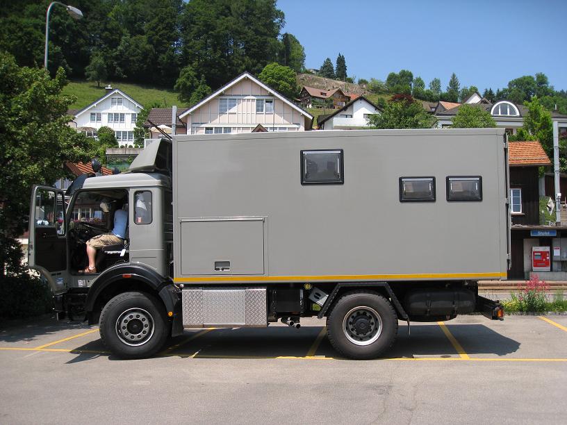

1222
Moin Gemeinde
Vorgestern abgeholt. Unser neues Mitglied:
1222 4x4 10958 : 6 ohne Lader ohne Elektronik
Knut

Design
Danke
Ich finde ihn nahezu perfect. So ein gepflegt-schönes-komplettes Auto zu finden war Glück. Die Farbe ist genial, der fällt kaum auf.
Reinsitzen-Reisen-Zufriedenheit und iommer ein fettes Grinsen auf dem Gesicht, jedesmal wenn der Dicke anspringt....was er immer macht..
KK
