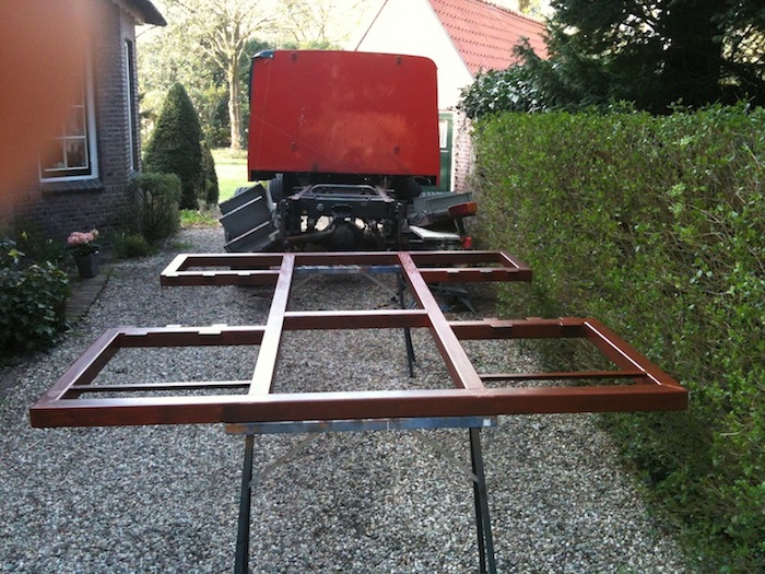

Hallo Schrauber,
Habe Heute meinem Zwischenrahmen zusammen geschweißt. Saustabil!
Ist rundum zu/dichtgeschweißt und es gibt deshalb keine Öffnungen; das heißt: keine sichtbare Löcher. Es ist aber natürlich immer möglich das trotzdem irgendwo Wasser eintreten kann.
Meine Frage: Was ist besser; so lassen oder unten im Rahmen Löcher bohren um ein Art Venturi Effekt zu organisieren damit -falls mal Wasser eintritt- das Wasser auch wieder rausgeht und nichts anfangt zu rosten?
Grüsse,
Harry
Grüsse,
Harry

Herzlichen Dank an allen schon für die Ratschläge usw.
Ich hatte ursprünglich tatsächlich vor das ganze feuerverzinken zu lassen aber habe das dann für ein wenig übertrieben gehalten. Das reicht dann zwar fürs Leben aber solange werde ich wahrscheinlich doch nicht mit meinem Laster herum fahren. Die alte Koffer hat locker 25 Jahre überlebt war leichter konstruiert und hatte nur leichte fliegrost drinnen. Auch die Gedanke das Ding aufzuladen, wegzubringen, zu warten, usw. hat mich schon im voraus Müde gemacht. @Vario815 DA: ich verstehe das es technisch wahrscheinlich die beste Lösung wäre.
Aaaalso....ich werde Löcher bohren, Owatrol oder anderes 'Zeug' reinspritzen und wieder verschliessen (mit Kunststoff Plugs).
@Christian: Ich habe mich eigentlich falsch ausgedrückt weil mein Zwischenrahmen auch gleich die Boden für meine Wohnhütte ist (wie heißt so ein Rahmen dann auf gut Deutsch?). Muss meiner Meinung nach deshalb stabil bezw. Verwindungsfrei sein. Die ganze Geschichte wird übrigens ordentlich über Rautenlagerung (also 2 Wippen und in der Mitte fest) gelagert damit nichts zerbrosseln kann.
Harry

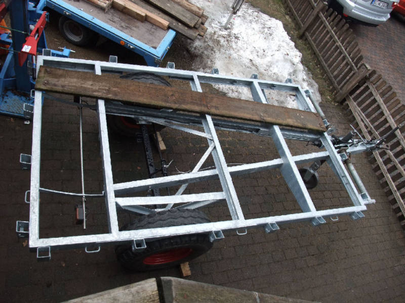

Ein Foto von Harrys Konstruktion wäre hilfreich.
Ich schau mir gleich einen verzinkten 6 to. Anhänger an und
mach mal Fotos .
