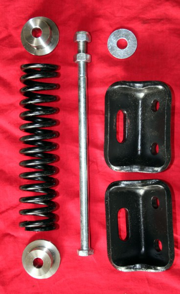

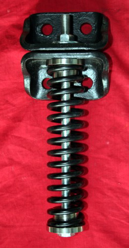

meine federn sind von gutekunst-federn(.de) - kann man online nach zug-/druck-kraft, länge, federweg, drahtstärke etc aussuchen. habe 2x4 stk bestellt, dann doch die etwas stärkeren eingebaut. habe also noch 4 stk solche federn herumliegen!
bolzen: 4stk m10x260 10.9
führungen: fette muttern auf fette u-scheiben geschweißt, den 6-kant leicht mit der flex passend abgerundet. der baurat hat nachher das alles abgenickt...
konsolen am (hilfs-)rahmen: aus (ca.) 120x80x6 u-stahl-profil geschnitten und geschweißt, gebohrt - paßt! das loch für den m10er bolzen in 16mm gebohrt.
edit: für die konsolen ansonsten den nfz-teilehandel bemühen - oder direkt bei onkel benz oder man, aber ich denke ein schnäppchen wird´s da nicht...
