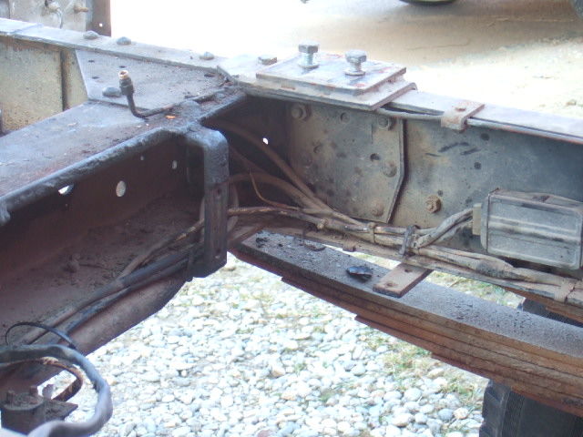

Mahlzeit!
Es wurden im hinteren Teil meines Fahrzeugrahmens Rundkopfschrauben montiert, die von oben eingeschraubt sind. Diese sehen "Original! aus was mich jedoch verwundert, da es, lt ABRL eigentlich nicht erlaubt ist oder?
Außerdem stellt sich mir die Frage, wie ich da bündig einen Hilfsrahmen der komplett durchlaufen soll montieren kann.
Weiß jemand Rat?
Vielen Joso

Rundkopfschrauben? Oder doch eher Nieten für ne Traverse, oder ähnliches?
Hilfsrahmen an den stellen wo keine Nieten sind mit nem Blech aufdoppeln z.B.
GRuss
Kami

#3 Beitrag von joso » 2010-03-17 12:41:53
da war ich zu schnell,
wollte ja noch ein Bild zu Verdeutlichung einfügen. Es könnten auch Nieten sein.
@ Kami, danke für die schnelle Antwort
Das würde bedeuten, dass ich den gesamten Hilfsrahmen wg. 3 so Dingern aufdoppeln müsste :wack: :wack:

joso hat geschrieben:Es könnten auch Nieten sein.
Schau mal auf der Unterseite, ob da eine Mutter ist... :angel:

Das sind Nietenköpfe!
In den Aufbaurichtlinien geht es um die Befestigung von Aufbauten am Fahrzeug. Auf Deinem Bild ist aber die Befestigung der Rahmenquerträger an den Rahmenlängsträgern zu sehen. Da ist Nieten erlaubt.
