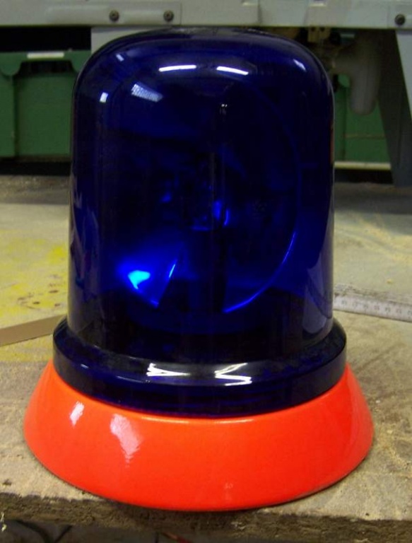

#7 Beitrag von Transporter » 2010-02-22 12:58:22
Hallo.
Also, die hier passen auf die Löcher:
Und das sollten auch die von Uwe genannten KLJ80 sein (und zwar auf der Übersicht die dritte von oben). Intressant finde ich das die RKLs trotz verschiedener Antriebe die gleiche Bezeichnung haben, die ich hier zum testen hatte, hatte Zahnradantrieb, es gibt sie aber auch mit Doppelriemen.
Allerdings konnte ich hier keinerlei Typenbezeichung oder ähnliches direkt auf/an der Lampe endecken; es gibt zwar ein paar Zahlen (auf dem Glas: CH1 128001, CH1 128002; innen auf der Basis des Spiegels steht: K10). Aber rein von der Optik, müsste das schon stimmen.
Lochkreis 200mm, Höhe ca. 250mm.
Vielen Dank,
