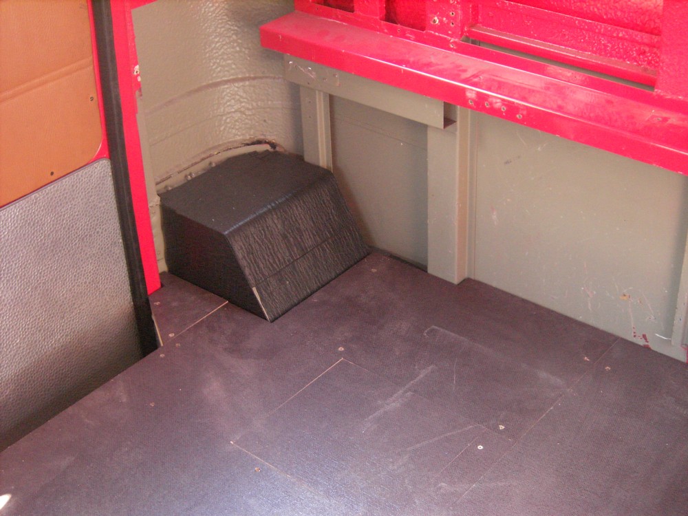

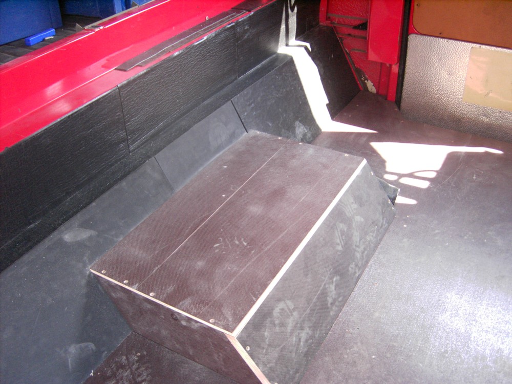

#7 Beitrag von Udo H » 2010-01-21 12:16:24
Hallo Colli
Fußboden hat 50 cm
Die Türe in Fußbodenhöhe 65 cm
Maximale Türbreite 85 cm
Gruß Udo H

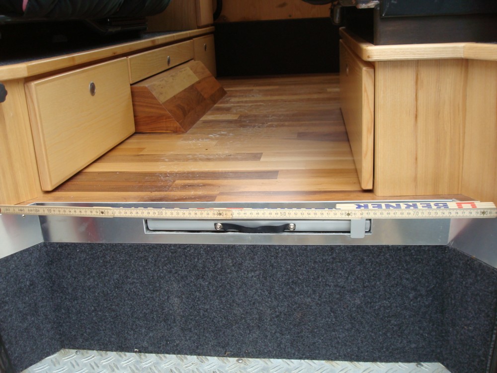

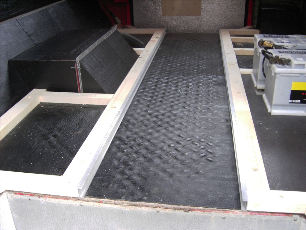

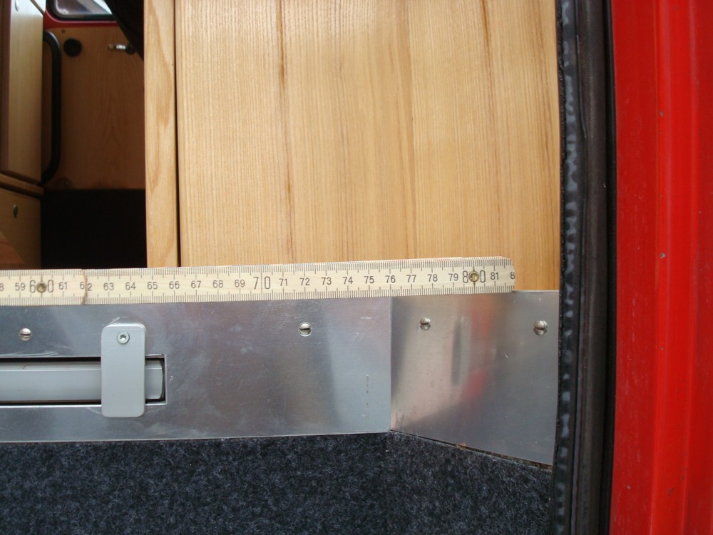

#10 Beitrag von Lasterlos » 2010-01-21 14:33:57
Hallo Colli,
130er, Türbreite 83 cm
Innen nach dem ausräumen hinten rechts Tankeinfüllstutzen
hinten links Batterien
vorne Getriebetunnel

#12 Beitrag von Lasterlos » 2010-01-21 18:24:00
Hallo Colli,
die Rampe ist in die Fußbodenunterkonstruktion integriert (auf Kosten
der Dämmung)
