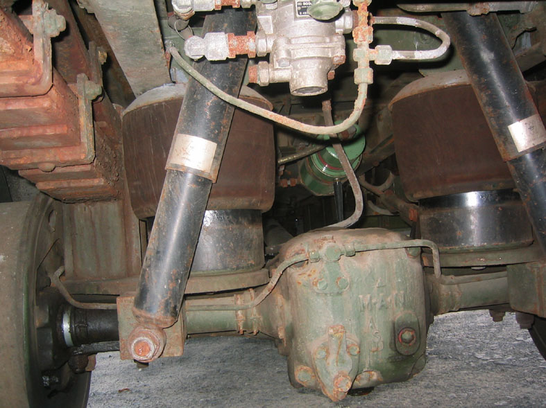

lkw-allrad hat geschrieben:guck mal:Bild
Was ist den da links ganz außen für eine blanke stelle am Achsrohr?
Sind die Klötze Original so unter den Federne oder ist da soviel rausgekommen?
Gruß Stephan

#36 Beitrag von McGyver » 2010-01-14 9:38:58
Das ist ´ne MAN Achse, die blanke Stelle dürfte ´ne Schelle sein um die Gummimanschette zu klemmen.
Die Wellen laufen hier ausserhalb des Achsrohrs.
Die Klötze sind wohl ´ne einfache Höherlegung.
gruß Kai
Hallo, wie soll ich mir das vorstellen?

#38 Beitrag von McGyver » 2010-01-14 10:29:26
Na ganz einfach, so wie ich´s geschrieben hab´!:)
Die Achse trägt das Fahrzeug, die Antriebswellen kommen aussermittig aus dem Differential.
Wenn Du ganz genau hinschaust, siehst Du hinter der Welle das Achsrohr mit den Federbriden.
Radseitig müsste deshalb auch noch ein Getriebe sitzen, ob das untersetzt ist, weiß ich aber nicht.
Gruß Kai
Zuletzt geändert von McGyver am 2010-01-14 10:37:20, insgesamt 2-mal geändert.
„Jene, die Freiheit aufgeben, um eine vorübergehende Sicherheit zu erwerben, verdienen weder Freiheit noch Sicherheit.“
Benjamin Franklin
Beiträge: 11082
#39 Beitrag von Uwe » 2010-01-14 10:45:12
McGyver hat geschrieben:Radseitig müsste deshalb auch noch ein Getriebe sitzen, ob das untersetzt ist, weiß ich aber nicht.
Ja, tut es :)

#41 Beitrag von ugkugk » 2010-01-14 14:30:55
@Mcgyver: .Ahh....jetzt seh ich es auch :eek: danke :D
