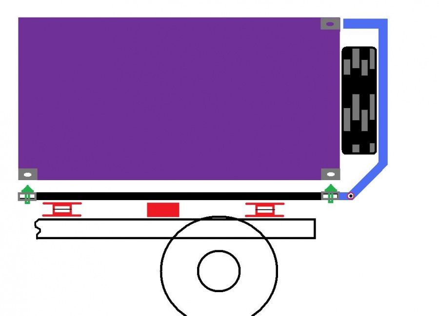

Hab da mal was mit Paint gezeichnet. Bin grad am hirnen wie das zuküftig aussehn könnte.
Vorab, Ich muß die Y-Kontruktion zum Fahrerhaus hin machen, da ich sonst das Getriebe tuschiere oder den Aufbau 15cm höher machen muß und da hab ich kein bock drauf.
Eigentlich gehts mir um den Häckträger, wie findet ihr das?
Ihr durft ruhig das Bild mit Paint verbessern.
Gruß Rock
DAs ist die Seitenansicht- links ist das Führerhaus( wie bei allen Bildern)

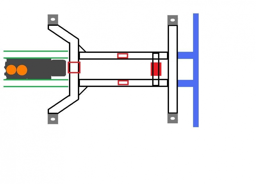

Draufsicht: Idee Nr. 1

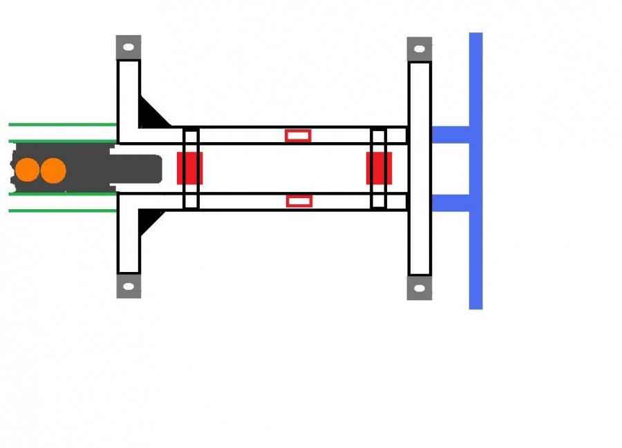

Draufsicht : Idee Nr.2

die Idee Nr.1 gefällt mir besser.
Bitte Rechteckrohr verwenden, um die Torsion zu beherschen.
Idee Nr.3 wäre ein reines Kreuz, und dann die Längsträger
vom Hilfsrahmen dazwischen oder drunter.
Dann hätten die Containerträger wieder nur Biegung.

Ich muß glaub mehr infos liefern
Das Rote ist die Original 3 Punkt Lagergung des Scania, ausgelegt für ca 7t.
Dies werde ich wieder verwenden. An die Original Aufnahmepunkte mache ich den BDF Rahmen, direkt drauf.
Der Rahmen ist für Container von 18t ausgelegt gewesen bei 40 Fußich Container.
Die Rechteckrohre sind fast so dick wie mein Leiterrahmen ds Scania, daher denke ich der Grundaufbau, entlang des Leiterrahmens wird das gut schaffen.
Auch die hintere Strebe schafft das locker.
Ich muß diese Y rein machen da ich so niedrig wie es geht bauen möchte und wegen dem Getriebe nicht anders kann da dieses höher kommt als der Leiterrahmen des FZGs.
Also ist auf eine ausreichende Dimensionierung der vorderen Containertraverse zu achten?
Würdet ihr Idee 1 oder Idee 2 bevorzugen?
Was haltet ihr von dem hinteren Anbau des Reifenhalters?

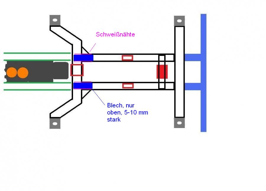

#12 Beitrag von B.Eng. Chris » 2009-12-04 13:21:23
Ganz klar Variante 1.
Da hast du nur Biegung auf den Trägern.
Bei Variante 2. hast du noch zusätzlich Torsion.
Bei dem Reifenhalter würde ich noch ne Seilwinde dranbauen... :happy:
Ne Verbesserung hätte ich noch hier:
Durch das vordere Y will sich der Träger an den Schweißpunkten oben wegziehen. Da wäre mir die Stoß-Schweißnaht zu heikel.
Du kannst noch Bleche oben auflegen und diese an den beiden Seiten verscheißen. Vorne und hinten hat keinen Sinn.
Dadurch wird die Zugkraft nicht nur über die kleine Schweißnaht übertragen.
Ich hoffe, du hast das verstanden?

#13 Beitrag von rocknroll » 2009-12-04 13:46:55
AH, klar , super idee, im prinzip verhindere ich damit das die gebogene Fronttraverse sich durch rauf- und runterbewegungen an den Schweißnäten aufknickt.
Das ist super Idee und Lösung.
Werd ich beherzigen..

#14 Beitrag von B.Eng. Chris » 2009-12-04 14:26:45
Jup, genau so hab ich es auch gemeint ;)

#15 Beitrag von Ingenieur » 2009-12-04 16:30:51
die o.g. Bleche heißen im Fachdeutsch: "Angstlaschen".
Die braucht man nicht.
Zudem wären Stirnseitige Schweißnähte besser.
Wenn denn unbedingt die Angstlaschen, dann aber bitte mit
Anschrägung, um plötzliche Querschnittsänderungen
zu vermeiden.

naja, in Variante 1 bekommen die Längsträger ein Drillmoment,
und in Variante 2 die vorderen Containerträger.
Um das Drillmoment zu vernichten braucht man (sinnvollerweise)
geschlossenzellige Querschnitte.
Das führt in Variante 1 zu Rechteckrohren als Hilfsrahmen und
in Variante 2 zu Rechteckrohren der vorderen Containerträger.
