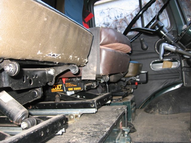

#9 Beitrag von Pirx » 2007-04-11 20:27:39
Pirx hat geschrieben:Hallo Chrigu!
Die Sitze sind ISRI 5000. Bilder habe ich leider nicht, müßte ich erst machen. Ein Problem ist, daß die Sitze auf dem originalen Batteriekasten unter der Beifahrersitzbank sehr hoch kommen. Für uns geht es aber gerade noch.

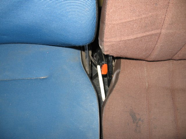

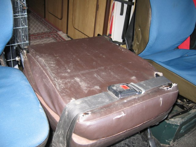

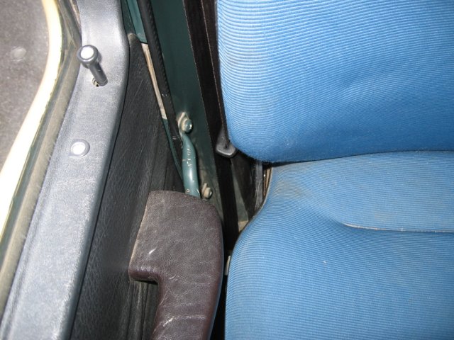

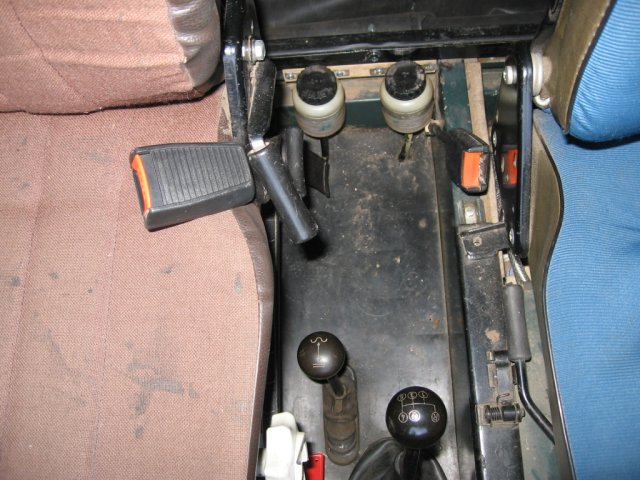

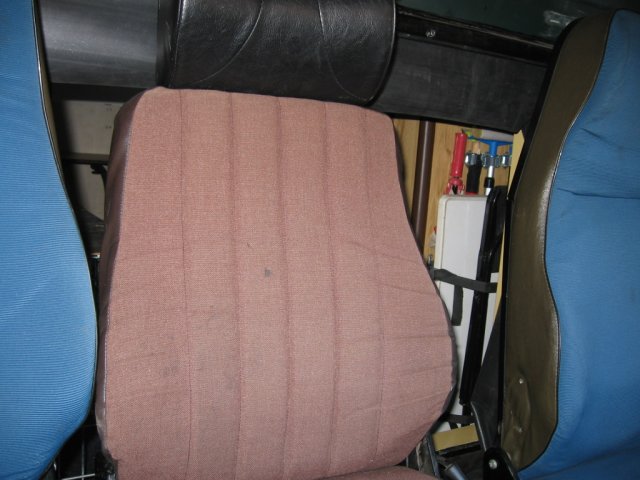

So,
die Bilder sind gemacht. Zum Putzen im Auto hats aber nicht mehr gereicht. Außerdem ist geplant, alle 3 Sitze neu beziehen zu lassen, hat aber auch noch nicht geklappt.
Man sieht, wie eng die Sitze nebeneinander montiert sein müssen, um noch Schalten zu können.

#10 Beitrag von Africalex » 2007-04-12 18:39:52
Hallo Klaus !
vielen Dank für die Fotos und die Mühe, die Du Dir damit gemacht hasst.
Jetzt hab ich eine genaue Vorstellung !!!
Sehr schön.
D A N K E !!!!!
Alex
