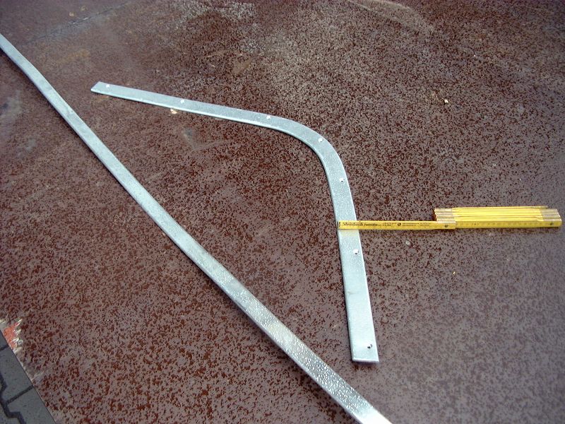

eigentlich steht bei meinem Ausbau das Thema Deckleisten noch lange nicht an, aber durch diesen Beitrag hier habe ich mich schon mal damit beschäftigt, außerdem ist es auch mal toll, wenn man vorgefertigte Baugruppen denn einfach mal aus dem Regal ziehen kann :D wenn es soweit ist. Also ich habe jetzt so eloxierte Deckleisten mit 40 mm Breite gefunden: Mehr zufällig habe ich heute bei meinem örtlichen Eisenwarenhändler gefragt. Antwort: Kein Problem, können wir bestellen, 1 oder 2 Meter lang?. Ich habe jetzt mal 2 Stück mit 2m bestellt, sollen per Stück so 12,50 € plus Steuer kosten. Bis die geliefert werden kann ich ja mal Biegeschablonen anfertigen und dann gehts zum Metallbauer meines Vertrauens. Der hat zwar bei der Voranfrage schon mal die Stirn gerunzelt, aber das heißt erfahrungsgemäß noch nichts.
Ich halte Euch auf dem Laufenden wie es weitergeht.

Also ich habe heute 2 Leisten mit 40 mm bekommen. Sie sind gleich stark wie das Original, allerdings sind die Kanten richtig "eckig", beim Original sind sie mehr abgerundet. Und die Eloxierung unterscheidet sich auch vom Original. Aber alles in allem gute Ware und für 14,75 € per Stück (l= 2m) kann man die schon nehmen. Aber jetzt kommt der spannende Teil: Mein Metallbauer muß das jetzt noch nach Vorlage Biegen.
OK, ich berichte wieder, wenn es Neuigkeiten gibt. Ansonsten weiterhin viel Spaß beim Basteln.
