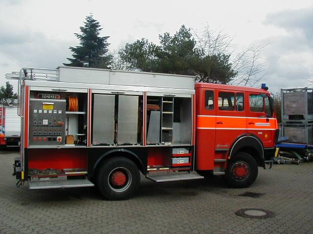

So einer stünde bei einem Feuerwehrfahrzeughändler in Moers am Niederrhein. Vermutlich kein Sonderangebot.... Fahrgestell übrigens: 1936 AF mit Automatik.
