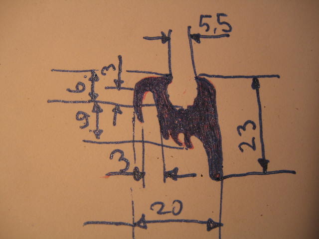

da muss ich ein bisschen zurückrudern.
Endlich habe ich ein Stück Originaldichtung vom Mercur auf dem Tisch und habe den Messssschieber drangehalten. Der Vergleich mit den Katalogangaben zeigt doch erhebliche Abweichungen. Die Dichtung von M&H ist ein ganzes Stück wuchtiger. Hier ist ein Abdruck der Originaldichtung:
Die Maßangaben sind mit einer gewissen Vorsicht zu betrachten, da sich die Dichtung über die Jahre sicherlich etwas verformt hat. Wielleicht findet ja noch jemand die passende Meterware.
Ich werde wohl doch auf den Jan zurückkommen und bleibe bei meinem Wunsch für zwei Frontscheiben.

Hallo,ullchen hat geschrieben:![]()
was für nen Schmetterling wird diese Raupe nach der Verpuppung?
Für mich ist deine Zeichnung echte Kunst!
Bitte mehr davon! Ehrlich !

Ist das nicht das Profil, was wir suchen?
Nr 511.04
http://www.staufenbiel-berlin.de/katalog19.html
Nr 5040.06 ist doch das andere mit dem Füll-Profil, oder?
Wieviel Meter braucht man eigentlich für beide Scheiben?

Das Profil 511.04 sieht Ullchens Skizze tatsächlich verblüffend ähnlich.Michael* hat geschrieben:Ist das nicht das Profil, was wir suchen?
Laut einem renommierten LKW-Restaurateur reichen 2,5 m für eine Scheibe - also 5 m für beide Scheiben.Michael* hat geschrieben:Wieviel Meter braucht man eigentlich für beide Scheiben?

vor ein paar Tagen war ich bei Staufenbiel. Der Laden ist bei mir um die Ecke. Für die optische Verjüngungskur meiner Feuerwehr habe ich eine Haufen Zeugs dort gekauft. Ich konnte mir Gummiprofil von der Rolle in 10 cm Schritten schneiden lassen und war nicht an die Abnahmemengen im Katalog gebunden.
Für eine Scheibe werden knapp 2,5 Meter benötigt. In der Länge von 2,5 m ist also bereits ein kleiner Aufschlag enthalten, der dann passend abgeschnitten werden muss. Das habe ich an einer Originaldichtung nachgemessen.
Die Frontscheibendichtung vom Staufenbiel ist tatsächlich sehr ähnlich, nur unterscheidet sie sich in einem kleinen Detail. Die Dichtlippen zum Scheibenrahmen sind nicht wie bei der Originaldichtung spitz zulaufend, sondern enden stumpf. Das hat meiner Meinung nach den Nebeneffekt, dass die Dichtwirkung zwischen Dichtgummi und Scheibenrahmen nicht optimal ist. Und gerade dort sitzt bei unseren alten Magiren das Problem.
Ich werde die neue Dichtung dort zusätzlich mit Scheibendichtmasse behandeln.
Wenn ich da rangehe, dann soll es auch ordentlich werden.
Mein Stöbern im Netz hat bisher keine bessere Dichtung ans Licht befördert, als bei JFW. Mit dem "Spezialrabatt" ist Jan sogar ein bisschen günstiger. Es gibt nur wenige Händler, die sich solch ein teures Zeug ins Lager legen, um es über die Jahre meterweise zu verkaufen.
Ich hoffe also weiterhin, dass unsere Sammelbestellung zustande kommt. Ich bin dann noch mit ein paar Metern Moosgummi für die Klappen, Gummilagern für Auspuff und Kotflügeln und Kleinkram dabei.
