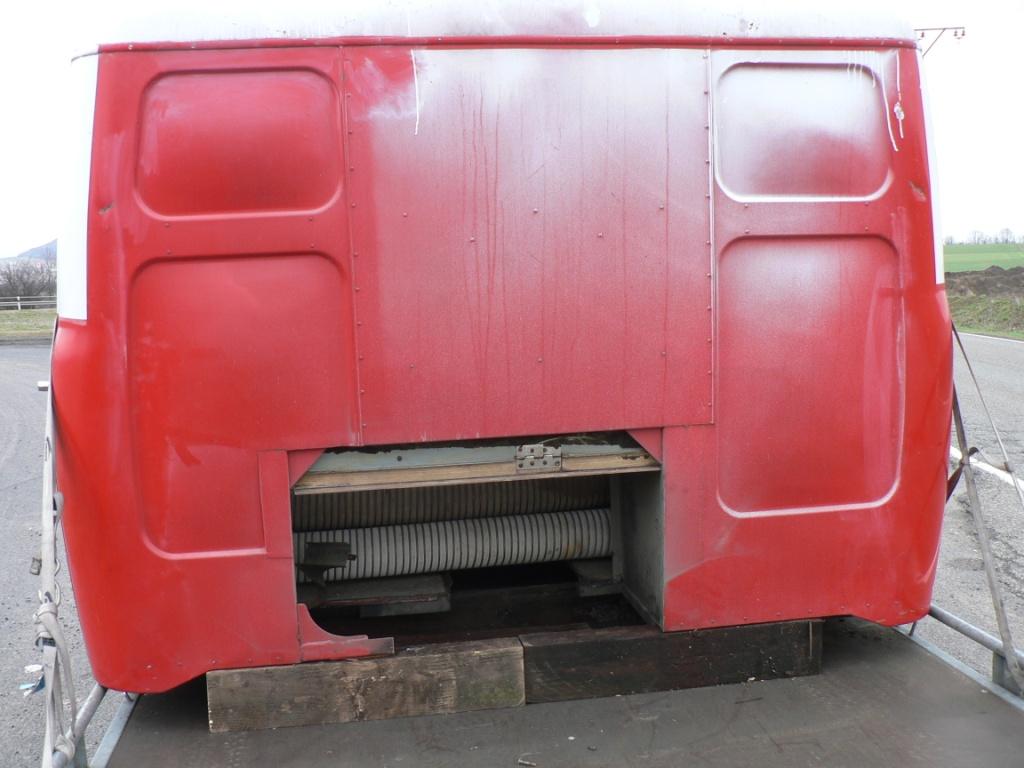

wir wollen ein Fahrerhaus von einem Merkur sanieren.
Aufgabe: Rückwand in den Originalzustand versetzen.
Unten kommt ein Foto.
Der Feuerwehraufbauhersteller hat hinten ein Loch
hineingeschnitten, um die Pumpe unterzubringen.
Wer kann ein Blech so dengeln, daß es die Tiefprägung
wieder passt ?
Oder hat jemand einen Durchstieg ausgeschnitten, und
Bleche übrig, aus denen man das Loch zuflicken könnte ?
Wofür ist in der Mitte das aufgenietete Blech ?
Das wollen wir als erstes abbauen.

war evtl ein Fenster org hinter dem Blech vorgesehen?
Kami
Ingenieur
Beiträge: 4645
Wohnort: Bei Hannover
#3 Beitrag von Ingenieur » 2009-03-15 18:39:46
Hallo Kami,
natürlich ist hinter dem aufgedoppelten Blech eine
Vorprägung für ein Fenster.
Innen ist durchgehend Preßpappe mit 3 mm Löchern.
Wenn man da ein Fenster einsetzen würde wollen,
müßte man das Blech eben ausschneiden.

Weiß jemand, wie groß die Originalöffnung für das mittlere
Fenster ab Werk war ?

nach meiner Überzeugung sind die von Dir genannten
Führerhäuser hinten alle gleich.
Vielleicht hat ja jemand die hintere, mittlere Scheibe herumstehen.
Dann könnte man über deren Außenmaße und die Maße der
Dichtung den Ausschnitt herstellen.
Aber das Hauptproblem ist das Loch hinten.
Es wäre auch müßig in den Handbüchern nach Reparaturblechen
zu suchen. Die wird es garantiert nicht mehr geben.
Ja, ich!
Jetzt muß ich nur noch suchen, wo sie ist. Als ich meinen Durchstieg ins Fahrerhaus gebaut habe, wurde die Scheibe ausgebaut. Eine Zeitlang habe ich sie dann als Dachfenster im Kofferaufbau verwendet, wo das entsprechende Blech bis heute eingebaut ist. Zwischenzeitlich habe ich ein Klappfenster darüber gebaut. Die Scheibe samt Dichtgummi wird seitdem nicht mehr benötigt.

na, das wäre ja schon mal ein Anfang.
Auch wenn das Originalgummi wahrscheinlich bröselig ist,
hätte ich trotzdem Interesse daran, um es exakt
nachfertigen zu können.

Scheibe mit Dichtung und evt. die Möglichkeit das passende Blechstück rauszuschneiden könnte bei mir gehen gib mir ein paar Tage zum suchen und entscheiden ob ich mich trennen kann. Wäre nähe Hamburg.

#13 Beitrag von Wu-Wei » 2009-04-08 17:34:57
Hatte leider erst jetzt Zeit zu suchen. Die Scheibe samt Dichtung habe ich gefunden und steht bereit. Das Fahrerhaus möchte ich noch nicht zerflexen.
