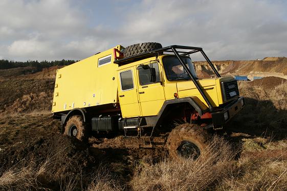

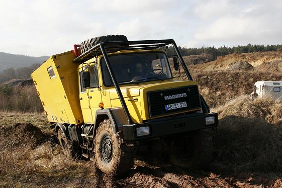

Hallo an alle,
ich hatte die Tage endlich mal die Möglichkeit meine 3-Punktlagerung im Gelände zu testen und hierzu ein paar Bilder gemacht. Wer etwas ähnliches bauen will, bitte aufBild
ausreichend Platz zu den Zusatztanks achten, wurde bei mir schon recht eng und hätte ich vorher nicht gedacht!

Den is krass !
Interessant ist auch, dass sich an der Hinterachsfederung im Vergleich zur Vorderachsfederung so gut wie nichts tut .

hast völlig recht, hinten federt nix! Ist halt noch die orginal Blattfeder vom 17 Tonnen Kipperfahrwerk drin, momentane Achslast ca. 5 Tonnen.

Evtl. noch am Fahrerhaus hinten eine nachgiebige Lagerung, damit da nichts passiert und, wenn Du nicht schon hast, kräftige Stoßdämpfer an die Wippe, dann ist es perfekt...

bist du sicher, dass da noch ein Rahmen aus Stahl vorhanden ist? Für sieht das ganze eher nach einem riesigen Wackelpudding aus. :eek: :lol:

sieht gut aus. Ist das Fahrerhaus hinten auch nur mit einem Silentblock gelagert, wie beim kurzen Fahrerhaus ? Dann solltest Du da dringend was tun. Das ist schon mit dem geringeren Gewicht ein Schwachpunkt,
vor allem wenn der Block noch nie gewechselt wurde. Nach 2000km Piste war der Block bei mir halb abgerissen und Du hast ja noch viel mehr Gewicht auf dem Teil.
Hast Du hinten den Stabi drin ? Dann arbeitet die Federung bei Verschränkung kaum. Du kannst das obere Paket der Hinterachsfeder komplett ausbauen, die Feder reicht dann für 5-6t Achslast allemal, aber bau statt dessen zwei Federwegbegrenzer je Seite ein (wie vorne). Seit ich hinten den Stabi wieder eingebaut habe, fehlt mir die Kofferdämpfung nicht mehr.

#10 Beitrag von Maggus » 2009-02-05 8:42:09
Hi Olaf,
Die Lagerung des Fahrerehauses ist noch orginal ( Silentblöcke ), wird meine nächste Baustelle.
Hinten ist der Stabi noch drin und Feder nur mal demontiert und gefettet. Ich habe nur nicht allzuviel Platz zwischen Rad und Kofferunterkante desshalb habe ich das 2. Federpaket erst mal drin gelassen und als "Begrenzung" genutzt. Die Feder hinten ist sicherlich überdimensioniert, lasse ich aber erst mal so.
V max hab ich noch garnicht ausprobiert, lief orginal 94 Kmh und jetzt mit den 16.00 schätze ~ 120 Kmh.
Stefan: Ich prüfe das nochmal!
Snoops: Fahrerhaus wird die nächste Aktion, Dämpfer vom IFA sind an der Wippe verbaut, hat viel gebracht, Koffer wackelt jetzt nicht mehr so.
