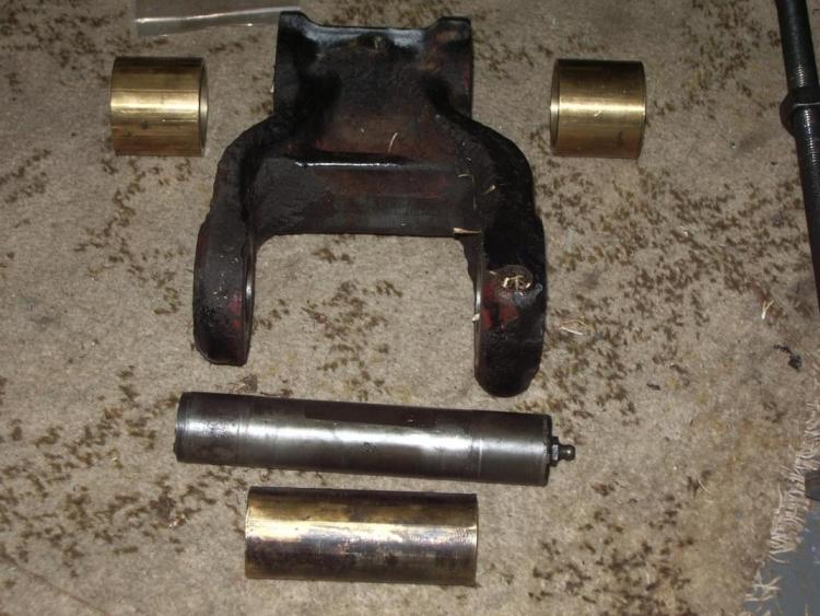

Leider nein. Der Bolzen ist hier am Chassis fest. Die Buchsen kommen nebeneinander in den Schenkel mit so etwa 4mm Spalt dazwischen. Genau dort ist aussem am Schenkel der Nippel.Veit M hat geschrieben:Na dann viel Erfolg damit.
Hat der Bolzen wo die draufkommen Schmiernipel und Fettkanäle?
Ciao
Veit
Ich glaube aber der Bolzen (40mm) hat eine flache Stelle fuer Fett.
Bernt

irgendwie kann ich mir die Konstruktion nicht recht vorstellen ... entweder sie weicht sehr von den in den 60-er Jahren und danach üblichen ab oder die Beschreibung steht einfach auf dem Kopf ...
Stell doch bitte mal Fotos ein.

so, Buchsen sind drin und er ging dann durch die Inspektion (Tuev). Was fuer ein Drama.
Da Hauptproblem war wieder das fie Loecher in den Federn eigentlich hin sind. Alle haben sich geoffnet ueber die Jahre so das die Loecher Oval sind und auch groesser auf der einen Seite.
Ich musste wieder Loctite (660) verwenden. Wie das eines Tages wieder auseinader geht weiss ich nicht. Ob es haelt weiss ich auch nicht.
Zumindest ist es jetzt gemacht so gut es geht und wenn das Loctite haelt, werde ich das ganze wohl nie mehr machen muessem.
Zugegeben, er faeht jetz mit fast keinem klappern und klopfen hinten'
Bernt
