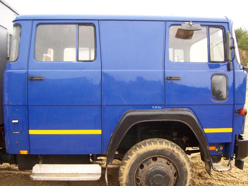

hat jemand von euch ne Ahnung ob die Allrad Doka Fahrerhäuser der Magirus Frontlenker bis nach der 1 Tür identisch sind mit den "normalen" Fahrerhäusern?
Speziell dieser Bereich?
wegen hier:
http://www.allrad-lkw-gemeinschaft.de/p ... hp?t=11654
Zuletzt geändert von joerg112 am 2008-11-18 0:27:03, insgesamt 1-mal geändert.

Ich meine: Ja. Auch wenn manche etwas höhergelegt sind, bei großen Motoren (vgl. 110D7 / 170D11 Einzelkabine). Aber ansonsten wg. Türen und so ist dasselbe:

wenn ich jetzt von dem Abstand Kotflügel zu Unterkante Tür gehe, scheint es zumindest zu passen.
Dachte bis jetzt dieser Unterschied liegt am Allrad Fahrgestell?
Richtig fliegen heißt senkrecht aufsteigen

Alles groesser als 130er scheint da diesen Zwischenblech unter der Tuer zu haben und erst dann der "Kotfluegel". Aber auch innen gibt es Unterschiede. Die Fahrerhaeuser von Fahrzeugen mit V-Motor haben einen etwass flacheren Boden als die mit Reihenmotor.
Viel Erfolg beim Suchen - oder Schweissen.
Andreas

Dann müßte der Radlauf ja passen, oder gibt es auch noch einen Unterschied von V6 zu V8 ?
PS: Der besche 170er hat es nicht. :wack:

MUSKOLUS hat geschrieben:Alles groesser als 130er scheint da diesen Zwischenblech unter der Tuer zu haben
Bei uns war das kein Blech, sondern Gfk.
Wilmaaa :cool:

joerg112 hat geschrieben: PS: Der besche 170er hat es nicht. :wack:
Original bestimmt schon. Vielen lassen das GFK-Blech :D im Zuge der Umruestung auf grosse Reifen weg.
Keine Ahnung ob Unterschied zwischen V6 und V8. Beim kurzen Fahrerhaus vermute ich dass der Motor einfach etwas laenger nach hinten reicht. Nach vorne ist nicht mehr so viel Platz...
Andreas
