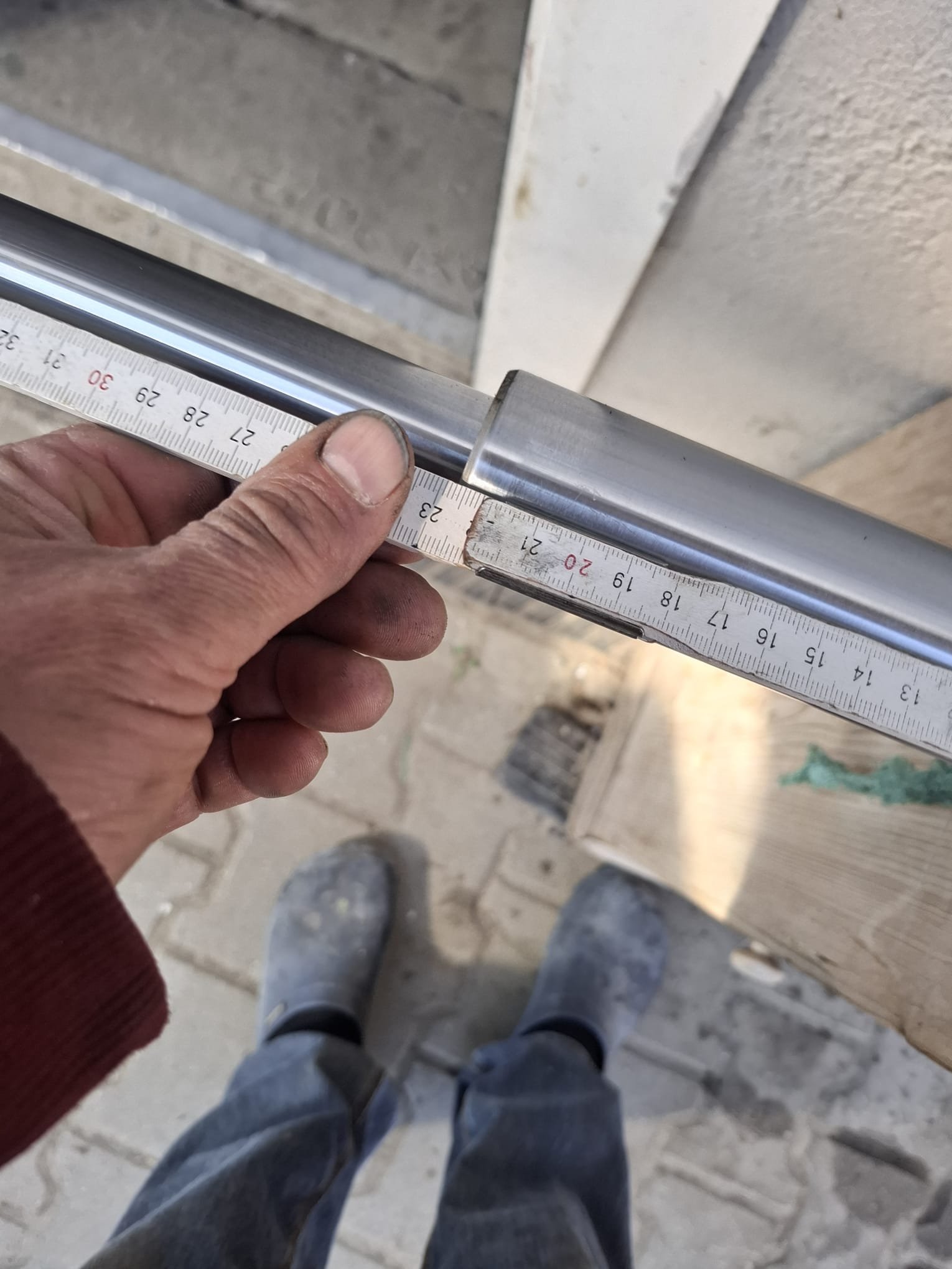

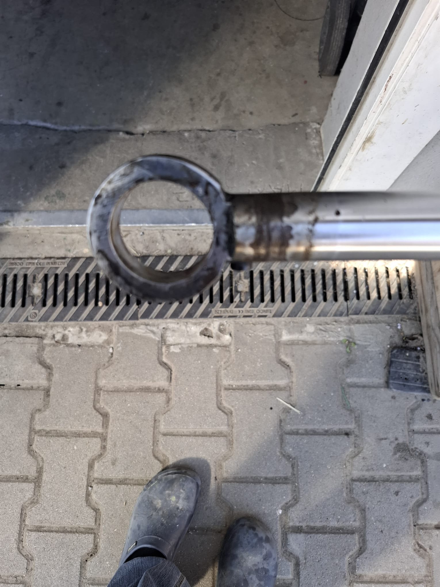

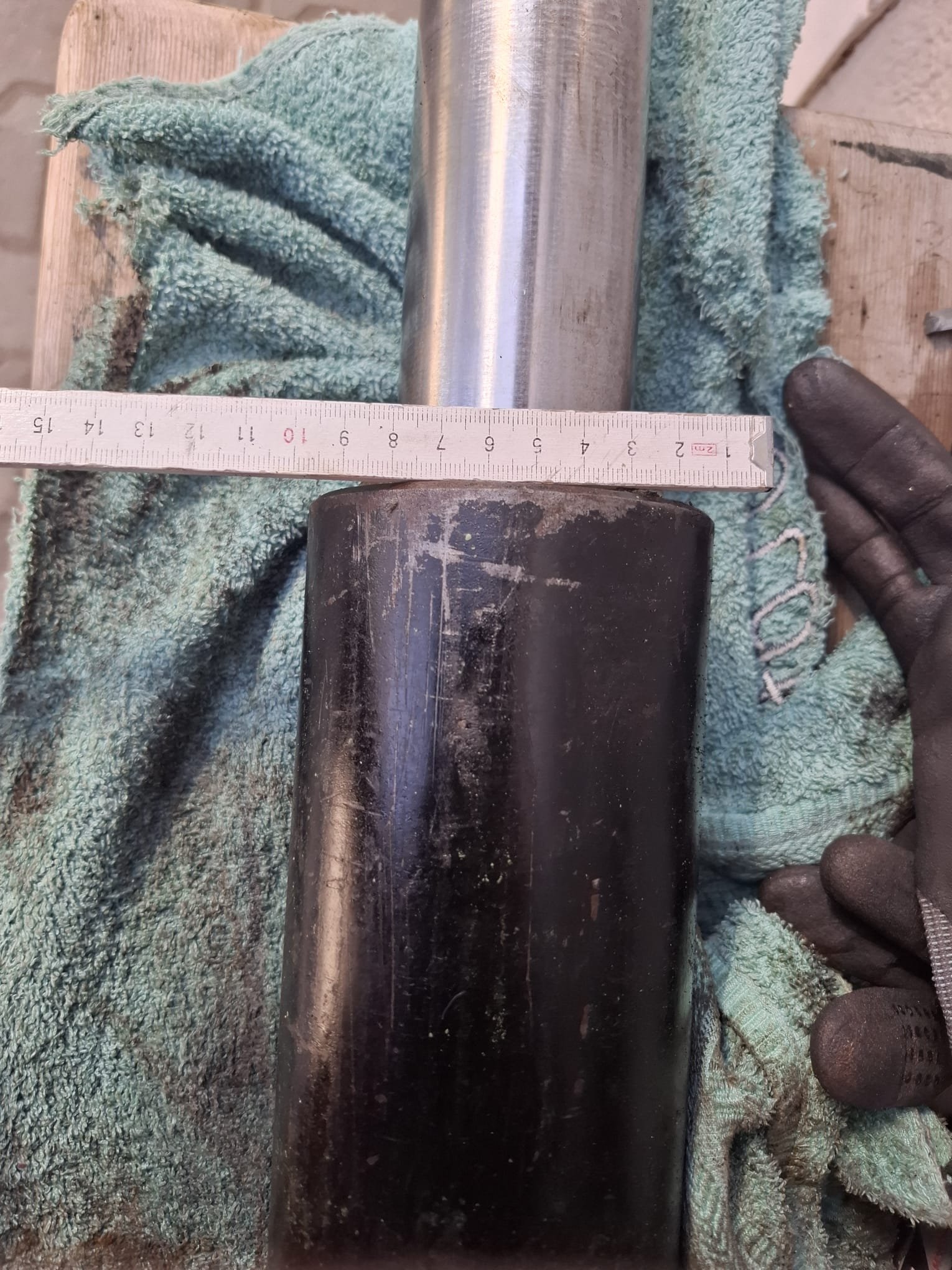

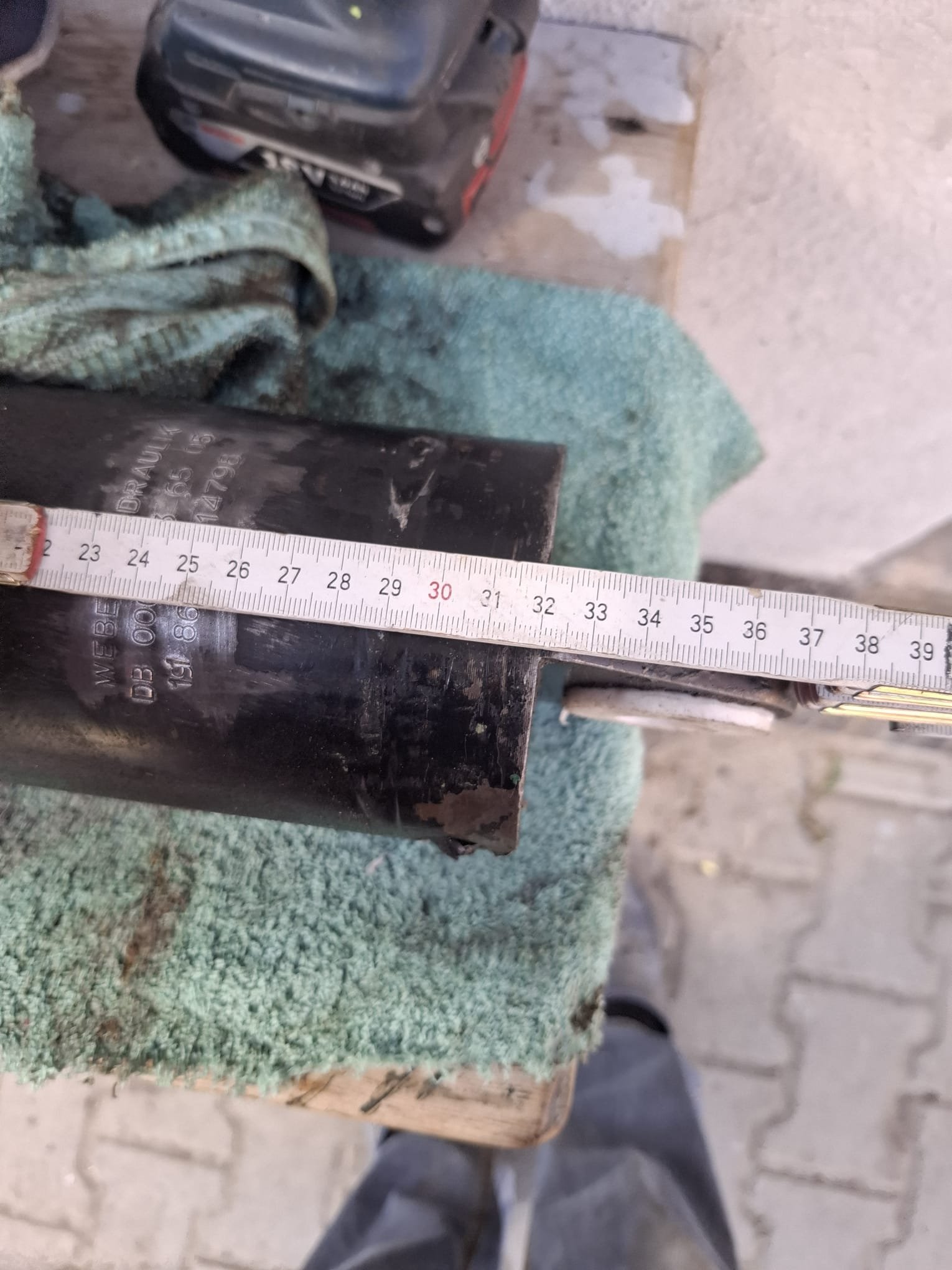

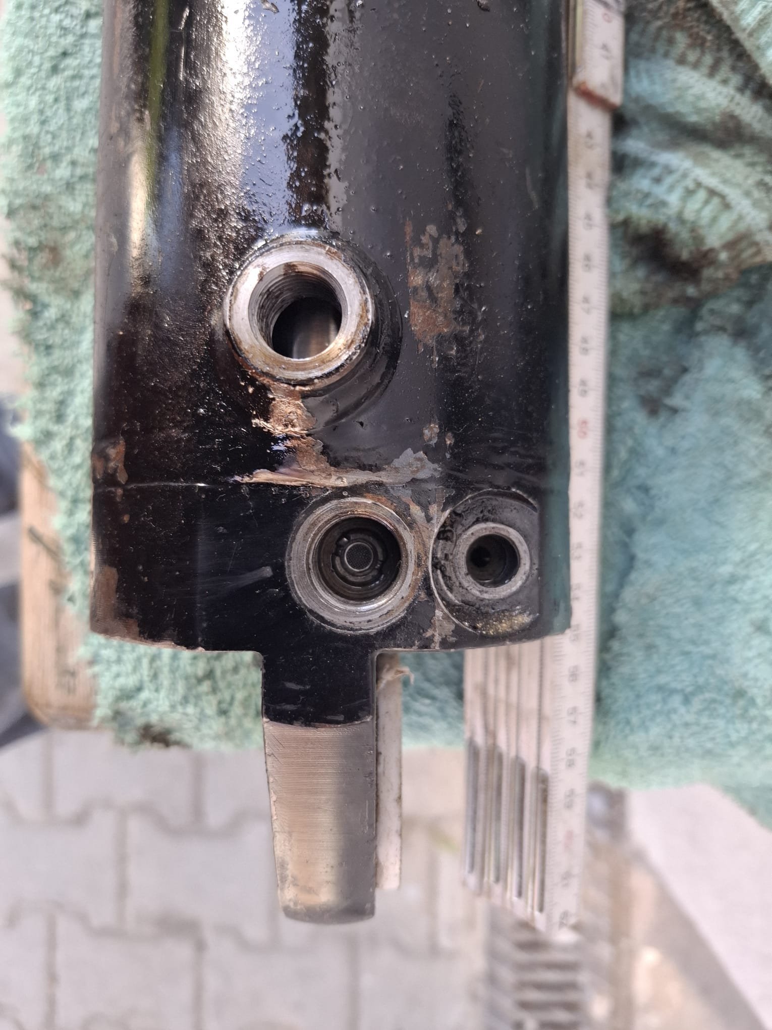

Hallo in die Runde,
Kann man so einen Zylinder reparieren? Meine Hydraulikwerkstatt hat abgewunken da der Zylinder nicht schraubbar ist.

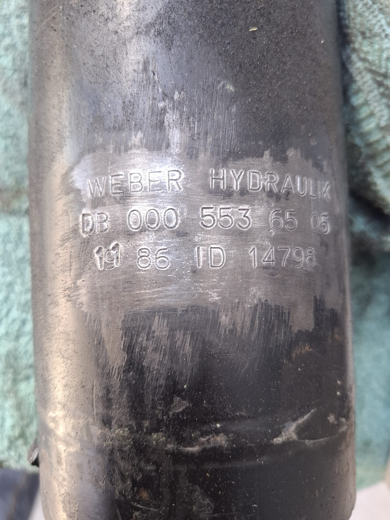

Suche deshalb einen 4-stufigen doppelwirkenden WeberHydraulik Zylinder mit der Bezeichnung DB 000 553 65 05 11/86 ID 14799, gerne auch zur Reparatur da dieser leider inkontinent an den Ölringen ist.
Kann mir jemand weiterhelfen?

sieht aus, als wäre der unten geschweißt.
Also wäre eine Möglichkeit auftrennen, revidieren und wieder zuschweißen.

Glaube wir haben ziemlich den gleichen. Unser war auch undicht. Den hat unsere Mercedes Werkstatt ausgebaut und zu einer partnerwerkstatt geschickt die das mit einem dichtsatz von Weber repariert hat. Hat glaub 800 Euro gekostet.
Gibt also Werkstätten die sich durchaus dran trauen.

Fuer was ist die dritte Bohrung ueber den beiden Anschluessen?
