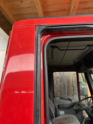

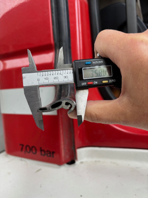

Hallo in die Runde,
Ich hoffe jemand kann mich weiter helfen, Iveco SüdWest war nicht in der Lage der richtige Türgummi herauszufinden.
Es handelt sich um die Äussere Türdichtung die in einen U form läuft und oben Links/ Rechts eine Ecke hat. Die Dichtung ist relativ flach und breit, sieh Bilder.
Hat jemanden Teilenummer und/oder Bezugsquellen?

Da die beide Ecken oben eine etwas andere Winkel haben, gibt es da unterschiedliche Dichtungen für Linker und Rechter Tür?
(siehe Bild von Ecke rechts oben, Beifahrerseite), die andere Bilder waren auch vom Beifahrerseite.

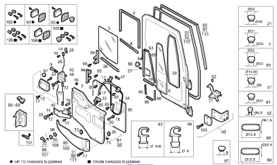

Re: Iveco Eurofire/ Eurocargo 135E24 1997 - Türdichtung Außen
Hier die Nummer der Fahrerseite:
500382455
alte Nummer:
99431111
Hier die Ziffern 60/91/113
500382455
alte Nummer:
99431111
