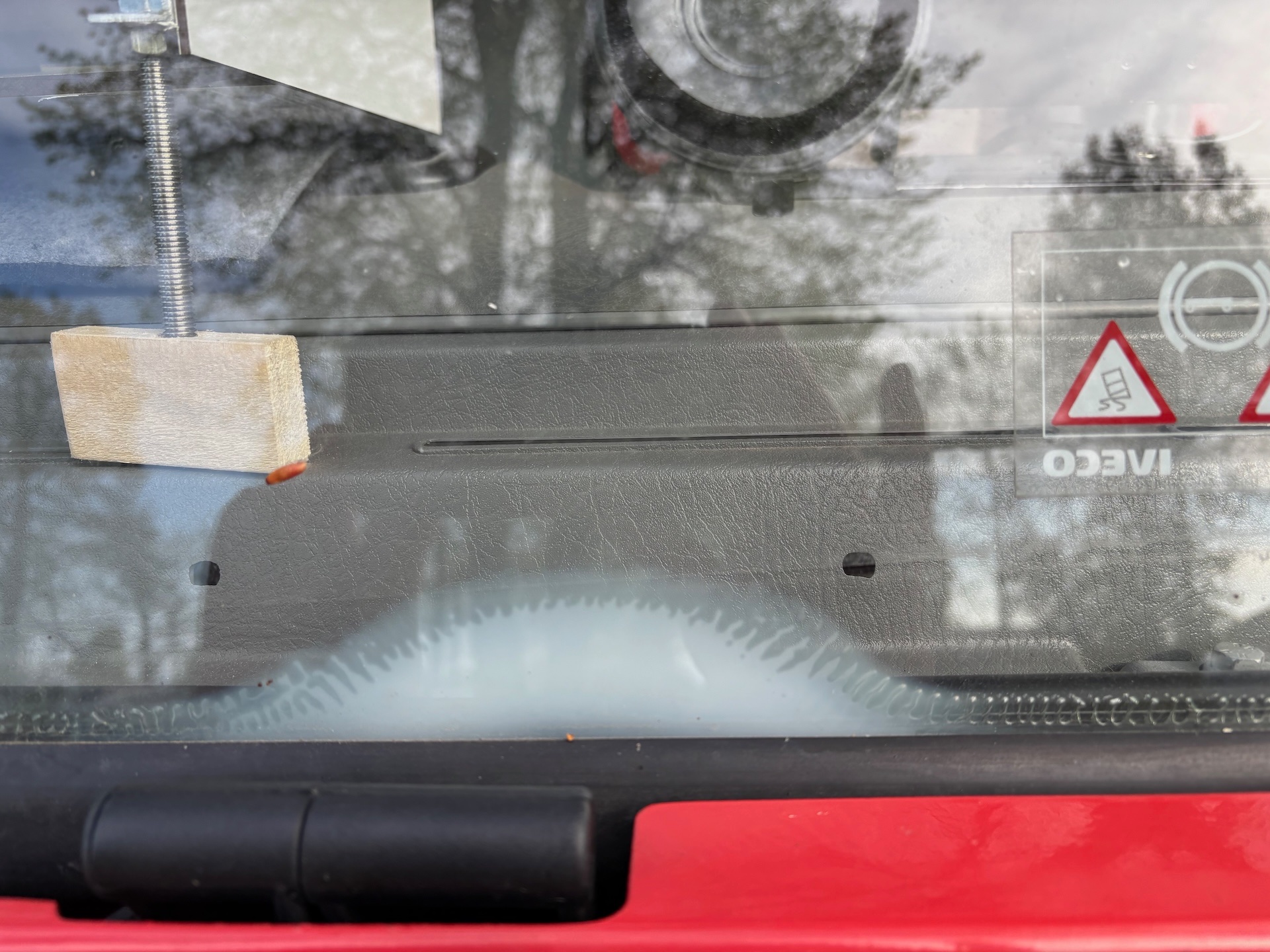

Hallo und guten Morgen,
ich habe seit einige Zeit ene Flecke in der Frontscheibe, ich umschreibe das mal als "milchige flecke", könnte etwas mit die Laminierung zu tun haben. Besteht hier eine erhöhte Gefahr von Bruch? Ist Austausch notwendig? Hat jemand vielleicht einen Teilenummer? (Iveco Eurofire 135E24 Bj 1997)
Danke für eure Ratschlägen.
Viele Grüßen
Mark

Das Verbundglas besteht aus 2 Schichten Glas mit einer Kunstofffolie dazwischen. Jetzt dringt Luft in die Schichten ein, die Folie wird milchig. Es besteht keine akute Gefahr, der Prozess geht aber immer weiter. Ich würde schon mal nach einer neuen Scheibe suchen.
Besser haben als brauchen!
Grüße aus der Pfalz

Welche Kabine hast Du?
Ist das ein ehemaliges Feuerwehr-Fahrzeug?
Wenn 8+1 Mannschaftskabine, dann hat die Scheibe die Teilenr 8143076

vielen Dank für die Antworte,
Ich habe einen Rüstwagen, FF135E24W RW2.
Beste Grüßen
Mark

Bei der MLC Kabine ist es die Teilenr 8142778
