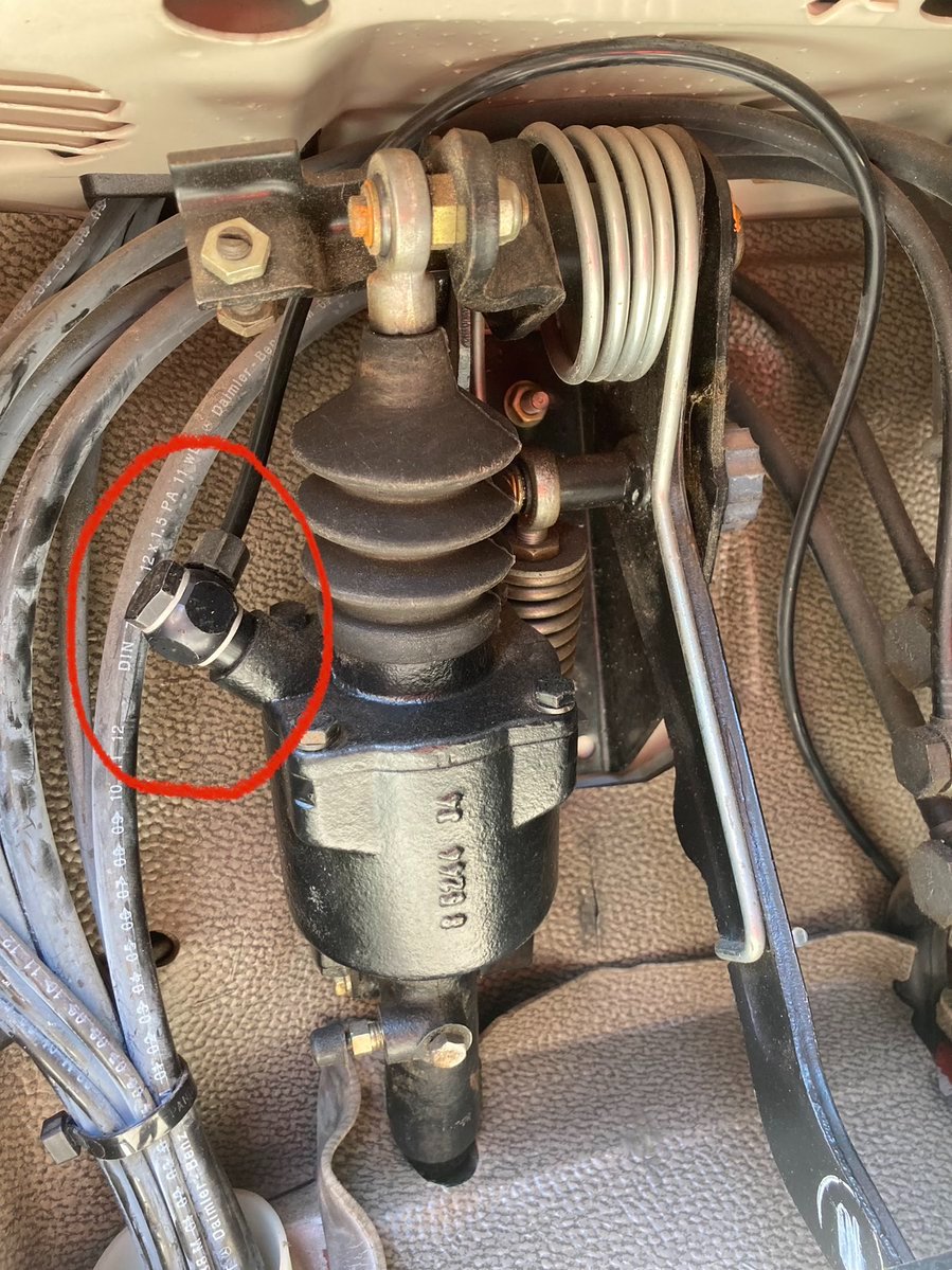

Ich verstehe das Teil noch nicht ganz.
Ist das rot markierte die Fernbetätigung? Also eine Druckluftleitung um den Hydraulikzylinder zu betätigen?
Gruss Henrik!
Re: Mercedes 1222 AF Kupplungsgeberzylinder pneumatisch
#32 Beitrag von Mark86 » 2022-05-23 20:07:07
Ja, unten dran ist mit den 2 M8 Schrauben SW13 der Kupplungszylinder und dass darüber ist der Druckluftteil, machst du da Luft drauf, kuppelt er aus...

Okay, da ich den kompletten FW-Aufbau runter habe liegt die Leitung nun vrml. irgend wo tot rum.
Ich bin mir aber sicher keine Druckluftleitungen abgeschnitten zu haben, nur Strom.
Warsch. wird es hier gesteuert:viewtopic.php?f=36&t=101634
Kann man das Drucklufteil irgendwie sinnvoll nuzten?
Gruss Henrik!
#34 Beitrag von Mark86 » 2022-05-23 20:58:12
Ich glaube gescheit nutzen kann man es weniger, es stört aber auch nicht wenn es einfach so bleibt wie es ist.
