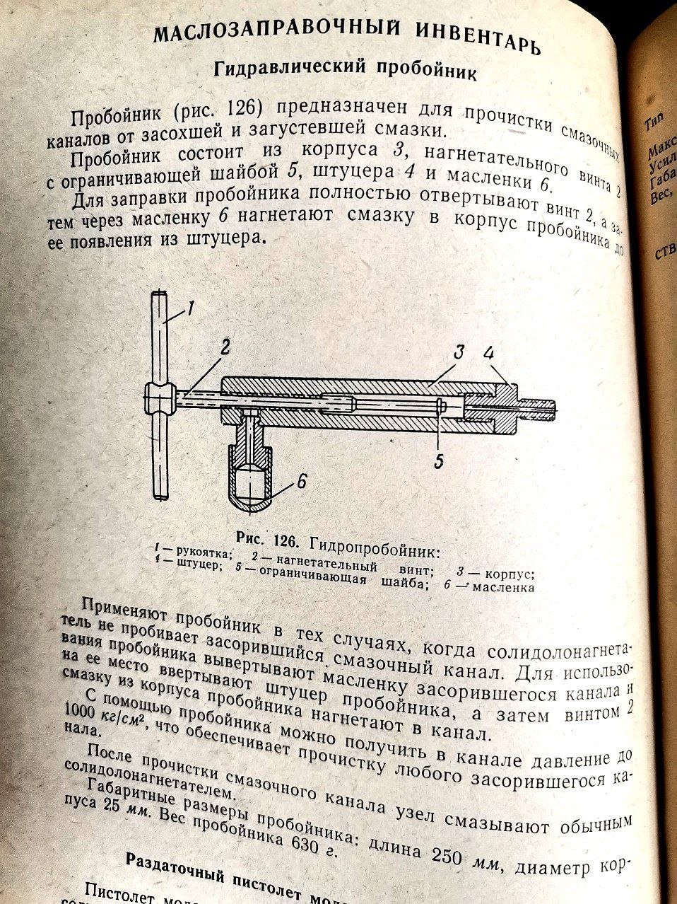

Mir fiel ein, dass die Zeichnung in einem Buch sein könnte. Allerdings 1964. Vergessene Technik :)
„Hydraulic Puncher“.
Aber für die Reinigung gibt es keine Nippel oder Schnellkupplungen, sondern nur Gewindeverbindungen.
und flüssiges Öl oder Paraffin.
Das sieht sehr praktisch aus, gibt es das gute alte Stück (oder einen Nachfolger) noch zu kaufen? :search:
Insbesondere kommt es meinem Favoriten für verstopfte Schmierstellen sehr entgegen: Druck aufbauen und halten -lange halten- und ab und zu nach nachdrücken, wackeln, Schläge geben, erwärmen... worauf man so steht. Lange heißt halt tagelang, geht also zugegebenermaßen nicht in allen Fällen. Aber die Erfolgsquote* finde ich überzeugend: deutlich dichter an 100 als an 50%, soweit ich mich die letzten 2 bis 4 Jahre an widerspenstige Fälle erinnere. Davon abgesehen ist "nichts tun" außer alle par Tage mal daran vorbei gehen ein einen Handgriff/Hammerschlag o.ä. machen auch auf sehr überzeugende Weise bequem.
:blume:
