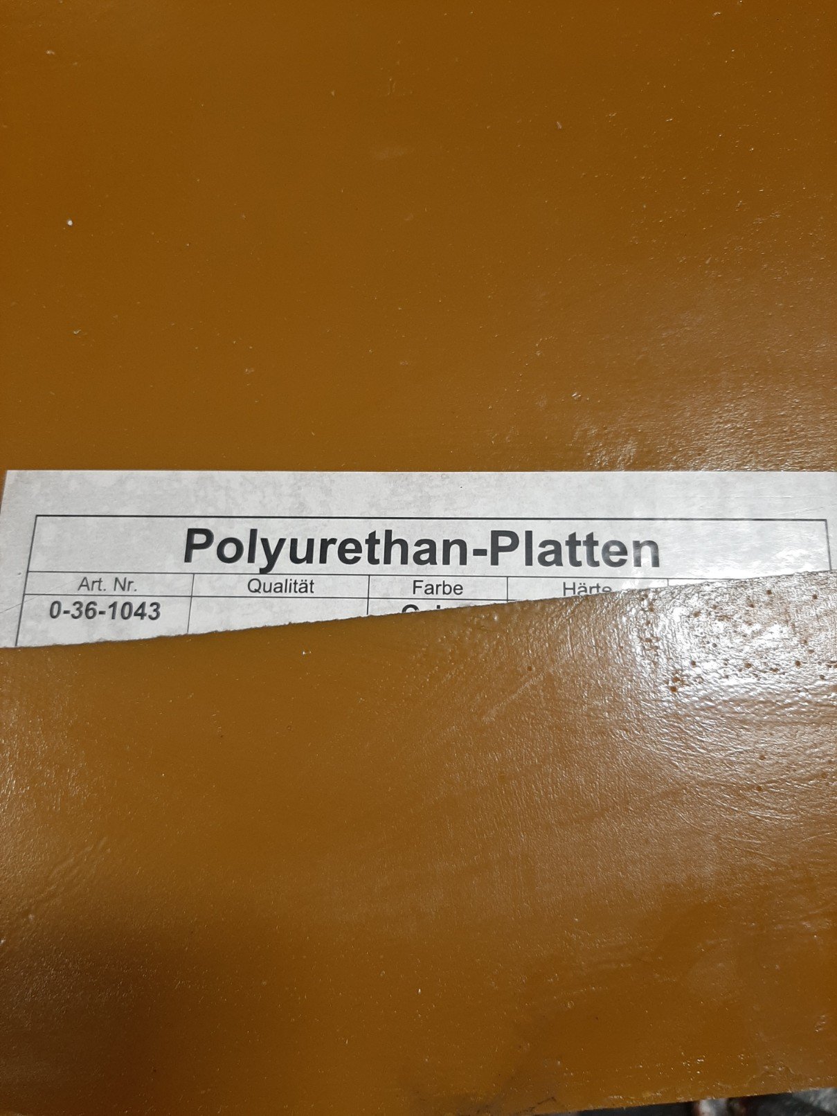

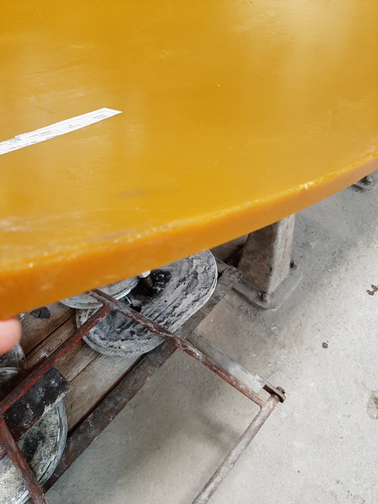

Die PU Platten sind die von mir verwendeten Matten für Rüttelplatten. Verschleißbeständig und doch dämpfend und steif.

Habe gerade mal im netz geguckt. Die polyurethan platte hat eine shore härte von 90 und ist auch gegen öl und kraftstoff beständig . Zudem ist sie gut dämpfend. Es scheint als hättest du das ideale material gefunden.
