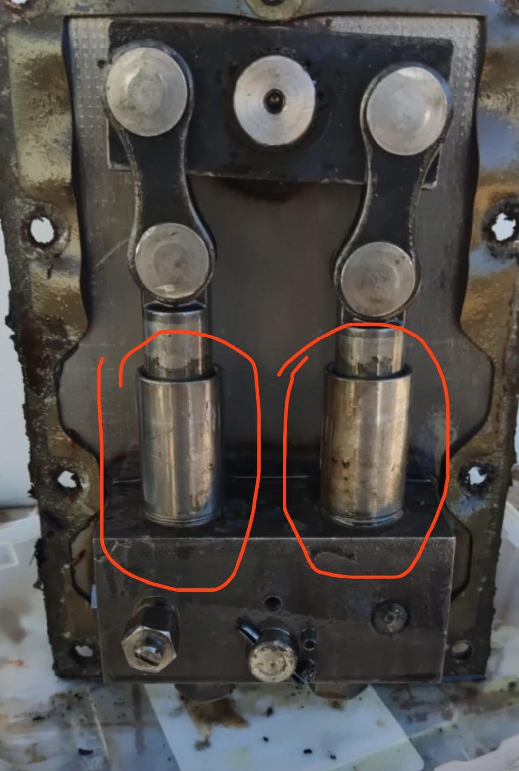

Ich hatte schon offen...viel Dreck in den zwei Feinfiltern gewesen, mehr habe ich nicht geöffnet, dachte es liegt daran...
Die Pumpe hat null Funktion, der Pumphebel fällt von alleine runter ..
Die zwei Dichtungen an den Kolben sehen nicht soooo schlecht aus, kann mir nicht vorstellen dass die für das komplette durchfallen des Hebels verantwortlich ist.
Die zwei Rohre innen habe ich mit Bordmitteln nicht gelöst bekommen, darunter sollen auch zwei Dichtungen sein...

Wenn du auf das Bild mit den 2 Kolben schaust dann sitzen die Filter an der Unterseite der Pumpe, quasi direkt unter den Rohren, von unten lösbar

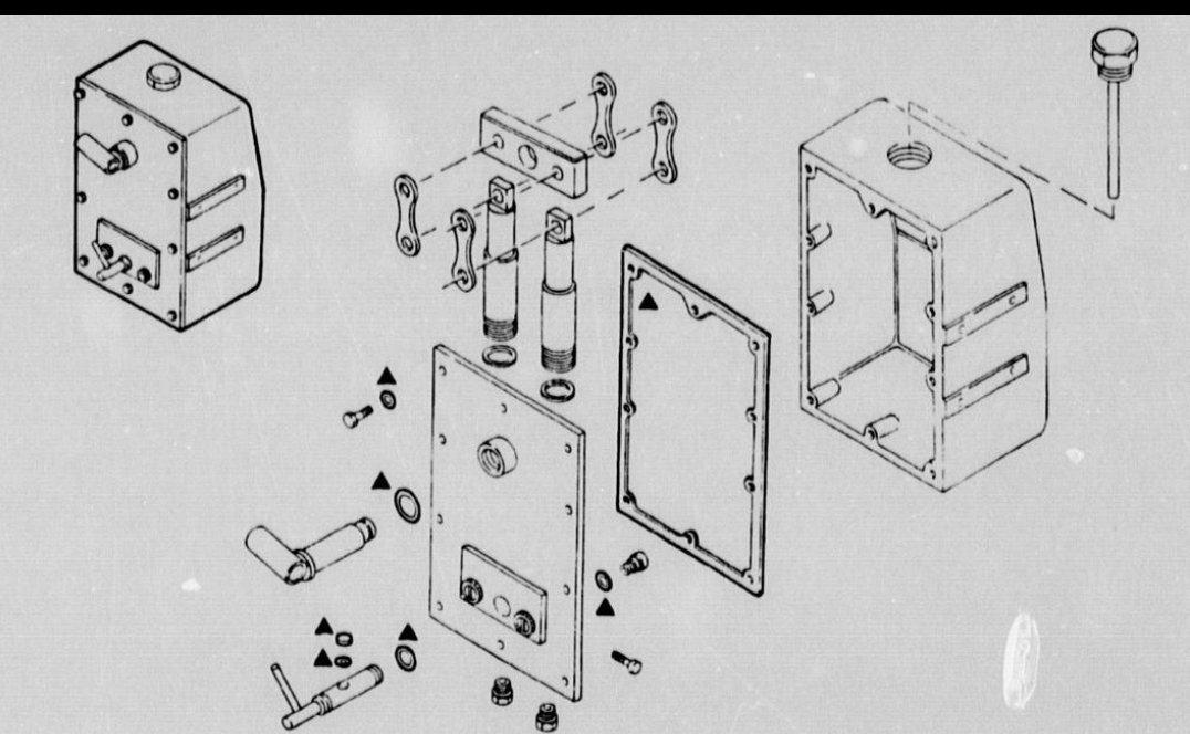

Ich habe hier eine Schnittzeichnung von Weber für diese Pumpe.
Marc
- Beiträge: 54

Nachdem ich die Pumpe nochmal zerlegt habe und dabei die Kugel unten in den 2 Röhren wieder gangbar gemacht habe, funktioniert die Pumpe wieder.
War also keine Dichtung, sondern schwergängige kugeln in der Pumpe
Exit: Habe eine MB Fahrer getroffen mit der selben Pumpe und demselben Problem.
Habe ihm von meiner Reparatur erzählt, er hat seine Pumpe aufgemacht und auch dort waren die Kugeln fest, diese gelöst, nun pumpt die Pumpe auch wieder.
Scheint als bei der alten Pumpe ab und an vorzukommen, keine Defekte Dichtung sondern verklebte Kugeln...
