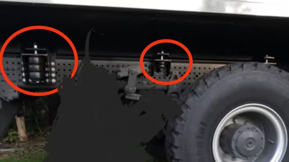

Was ist von dieser Art der Befestigung zu halten?
Der gesamte Zwischenrahmen wird von 3 dieser Teile pro Seite gehalten. Kein Festlager.

So wirklich Federweg haben diese Gummipuffer ja nicht wirklich :angel:
Nach oben
Eine schwimmende Lagerung bei Deinem kurzen und weichen Rahmen, dazu noch sehr nah zusammen,möchtest Du sicher nicht fahren ....
Gruß Bernd

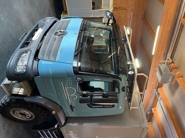

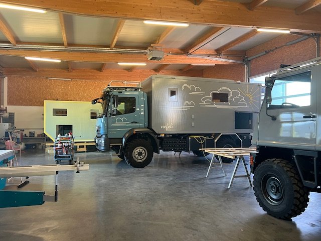

#209 Beitrag von Bad Metall » 2025-03-20 20:48:11
Der Atego steht seit 2 Wochen wieder bei uns .Mittlerweile haben den Dachträger aus Aluminium fertig gestellt.In 2 Wochen wieder er wieder an den Besitzer übergeben. :spiel:
Anbei 2 Fotos
Gruß Bernd

#210 Beitrag von w3llschmidt » 2025-03-20 22:11:27
Bad Metall hat geschrieben:
2025-03-20 20:48:11
Anbei 2 Fotos
Bernd, eure Arbeit hat bessere Fotos verdient ;)
