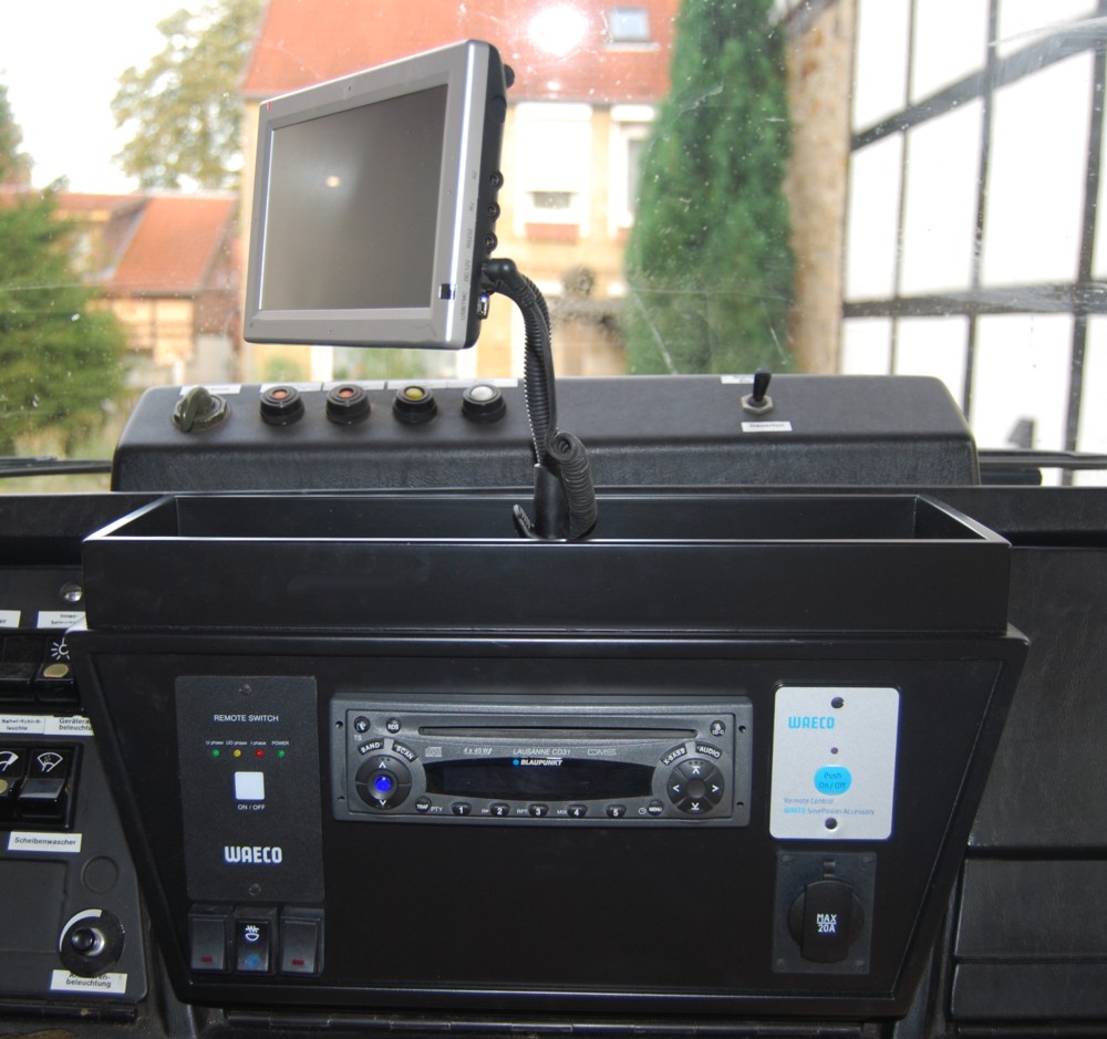

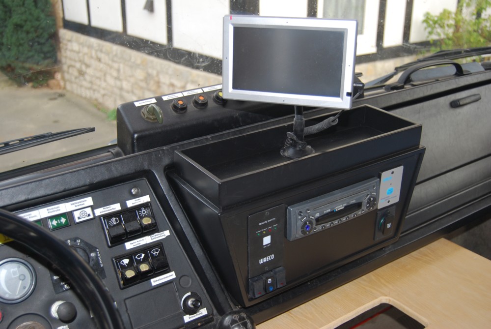

falls noch jemand nach einer Lösung sucht ein Radio im Frontlenkerfahrerhaus einzubauen
Ja, ich weiss, ist staubig

10 mm MDF Platte

Lob auch von meiner Seite. Wirklich sehr schön gemacht. Würdest du noch ein paar Detailbilder veröffentlichen.
Ich würde vermuten, dass die Konsole über die untere Kante kippen lässt. Zumindest könnte man das Klavierband weiter verwenden. Hält die Konsole weiterhin über den Magnetschnäpper oder hast du noch eine andere Verriegelung eingebaut?
Gruß Thomas

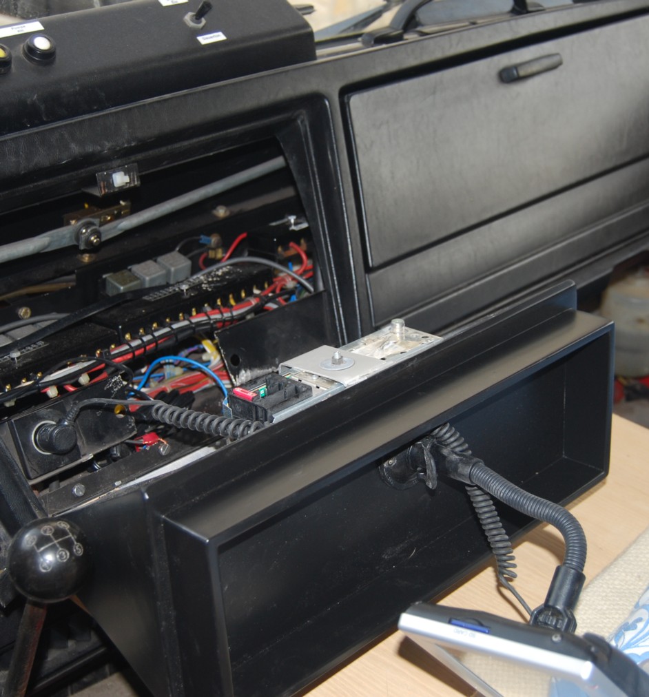

Konsole hängt am Klavierband. Der Schnäpper hält..........
.....solange das Auto steht. Werde irgendeinen schlaglochfesten Verschluss basteln (zum entriegeln durchs Handschuhfach).

Ich habe inzwischen eine Bohrung vom Handschuhfach aus in die neue Konsole gebohrt und eine Schraube durchgesteckt,
(sieht man nur wenn das Handschuhfach geöffnet ist)
