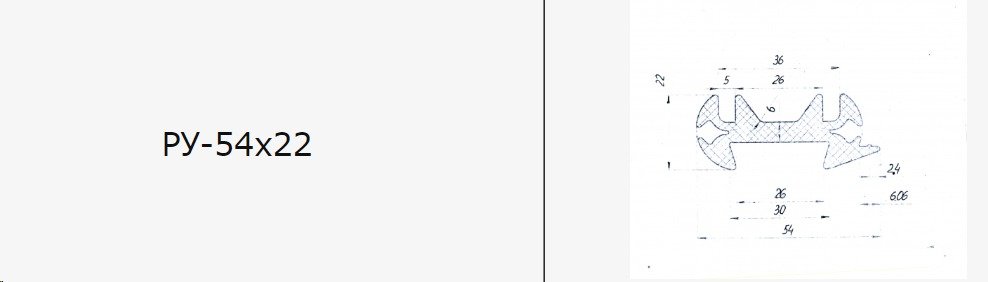

Habs bei Kordplast angefragt.
Mittlerweile habe ich auch einen Namen und eine Katalogzeichnung gefunden: РУ-54х22

Guten Abend zusammen. Es gab wenn ich recht erinnere Interessenten. Das Profil ist werksneu und dennoch Sovjetisch original: es kommt aus dem Werk und aus der Form wie in den 80ern/90ern auch, habe es dort abgeholt.
Heute wurden die vier Oberlichter mit Doppelverglasung neu eingesetzt und sitzen super! Lediglich den Keder zum einfädeln in das "Schloss" müsste man sich selbst besorgen - kann gern empfehlen, welchen.
