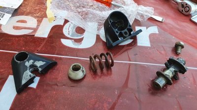

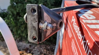

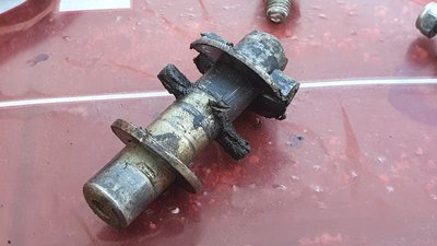

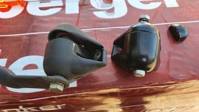

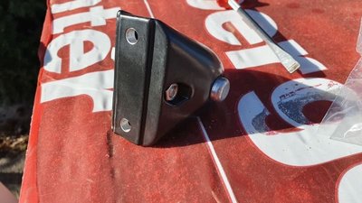

- Bahnhofs-Emma
- Beiträge: 12123
- Wohnort: D-21737 Wischhafen
Re: Rechter Außenspiegelhalter für 110-17 AW
das Schwarmwissen hier ist immer wieder genial.
Leider war der Fehler auch in meinem Fall das gebrochene Gehäuse und nicht der Hohlstift, obwohl mir diese Variante durchaus angenehmer gewesen wäre. (Das war auch der Tipp von OliverM, den ich damit hier auch noch einstreuen möchte. Ebvenfalls Danke!)
Die Rastung für den Spiegel befindet sich ausschließlich im oberen, daher auch deutlich größeren der beiden Gelenke für den Spielgelarm. Bei genauerem Hinsehen konnte man erkennen, dass die Gehäuseteile bereits deutlich auseinanderstanden, was klar für einen Bruch gesprochen hat.
Unsere französischen NAchbarn haben das Teil tatsächlich etwas länger verbaut und so war es über Renault noch verfügbar. Möglicherweise hat sich auch bereits jemand an diesen Teilen an unserem Luigi an einer Reparatur versucht, das französische Ersatzteil hat nämlich die Verzahnung für den Spiegelarm am anderen Ende, es lässt sich aber problemlos kopfüber einbauen.
Die Details erlaube ich mir dann mal als kleine Bildergeschichte hier abzulegen, da sind dann auch die Teilenummern vom Gelenk dabei. Da alte Teil könnte man entweder schweißen oder man bohrt zwei Löcher in Ober- und Unterteil und schneidet zwei Gwinde und kriegt das dadurch wieder hin, sieht dann aber nciht so schön aus. Ich habe halt die 'faule' Variante gewählz und lasse mir die Altteile als Reserve liegen.
Danke für alle Tipps!
