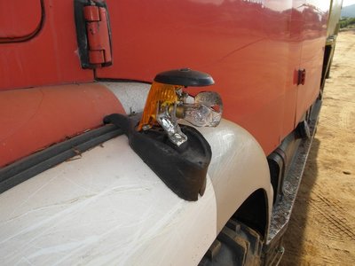

Welcher Blinker, es gibt 2 Artwn.
Eckige oder eher die rundlichen geschwungenen.?
Und ja, das wird schwierig. Ggf. Drucken?

Die rundliche Variante, bitte sehr, ich hoffe man kann was erkennen.

#5 Beitrag von Andy » 2020-06-30 21:33:35
Ja kann man, da habe ich nix für.
Ggf etwas sepber schnippeln?

ich kenne die Gummiunterlage nicht und kann auch keine Details auf dem Foto ausmachen. Sollte das Gummiteil aber nicht
einfach glatt sein, könnte man evtl. aus einem Abdruck ein Neues giessen. Bei Oldtimmer TV gab es dazu ein Video, in dem
haben die das alte Gummiteil soweit aufgearbeitet, das es für einen Abdruck in Silicon langte. Die Form wurde mit einem
2K-Gummi gefüllt. Das Ergebnis sah sehr gut aus.
Mit der Form kann man ja auch ein paar Mehr machen, wenn das E-Teil so rar ist.

... nach meiner Erinnerung ist die Grundplatte in einer Richtung gebogen und hat rundherum einen Rand ... eventuell gibt es noch eine Tülle für das Kabel ... schnippeln wird wohl schwer, Gießen oder Drücken sollte klappen ...

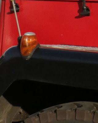

Moin !
Mercedes Teil ist nicht wirklich hilfreich, glaub nicht das das gut passen würde.
Hier Magirus Blinker am Eckhauber :

Danke fürs Bilder einstellen, genau so sieht es aus.
Der Mercedesgummi ist durch die andere Kotflügelform an der Außenseite dicker.
Bei einer Seite ist die Mitte bei meinem durch, der andere ist auch ziemlich rott, aber eventuell noch als Vorlage zu gebrauchen.
Ein Blinkerglas ist allerdings ziemlich matt, vielleicht wäre ein Austausch die bessere Lösung. Sollte aber schon optisch passend sein.
