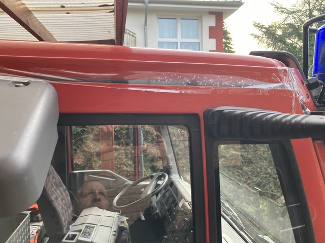

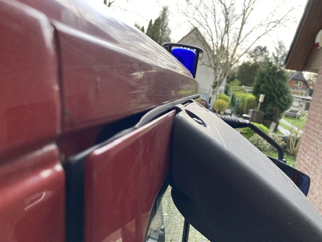

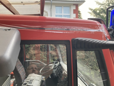

Irgendwo regnet es noch rein, wie es aussieht. Evtl muss ich die Tür mal nachstellen, da ist doch bisschen viel Luft.

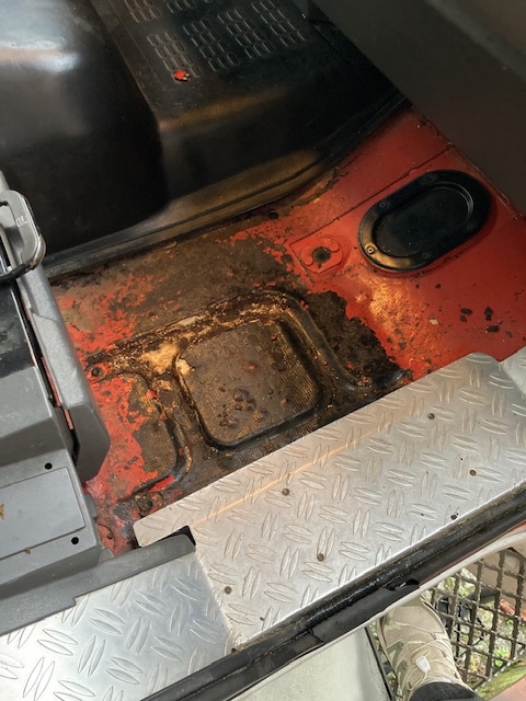

Wer kann mir sagen, wie ich den Gammel unter der Fußmatte am besten behandle?

saubermachen,entrosten,Roststopper drauf und wenn es nicht durchgegammelt ist würde ich es mit Rostschutzfarbe streichen.Ist es durch ,würde ich ein Blech einschweissen und dann wie beschrieben weitermachen.

Zuerst mal die Ursache finden und abstellen. Manchmal sind die Wege des Wassers (genau wie die des Stroms) unergründlich und so bietet sich eine genaue Recherche an, ob neben der offensichtlich offenstehenden Tür vielleicht noch eine kleine Schweinerei unentdeckt bleibt.
Dann wie immer: alles rausbauen, mit dem N...nnn....nnnn... äh CSD-Scheibe alles entrosten, die Poren am besten noch mit Rostumwandler, grundieren, füllern, schleifen und zwei Schichten ordentlich robusten 2k-Lack drauf. Teppich drüber, Leben wieder schön!

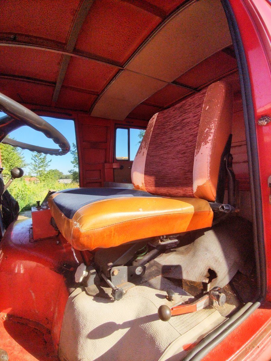

WIe man hier unter der hochgeklappten Gummimatte sehen kann, gibt es auch noch genug Arbeit. Im Fußraum unten hat schon mal jemand fachmännisch (oder -frauisch?) den Rost mit RAL 3000 übergepinselt
PS: In dem Bereich kommt Wasser auch gerne mal von unten.

Grob entrosten und dann:
wenn Du Zeit hast mit Owatrol Öl und Chassis Lack (braucht ne Zeit zum aushärten (Woche(n)))
oder wenn es schnell gehen soll mit Brunox und Brantho 3 in 1

Genau das empfehle ich nach Jahrzehnten Übung damit. Rost echt ganz weg, muss nicht metallisch blank, nur den groben. Kleine Drahtbürste auf der Makita ist preiswert und gut. Dann Heizlüfter rein. Wenn richtig trocken Owatrol und warten…dann noch mal Owatrol…Dann irgendwann Lack.
Viel Glück
Thom

Mein provisorischer Regenabweiser über der Tür zeigt Erfolg. Nach einer Regennacht alles trocken innen. Der Schuldige ist also schonmal gefunden.Fernwehbus hat geschrieben: ↑2024-04-04 20:05:27Zuerst mal die Ursache finden und abstellen. Manchmal sind die Wege des Wassers (genau wie die des Stroms) unergründlich und so bietet sich eine genaue Recherche an, ob neben der offensichtlich offenstehenden Tür vielleicht noch eine kleine Schweinerei unentdeckt bleibt.
