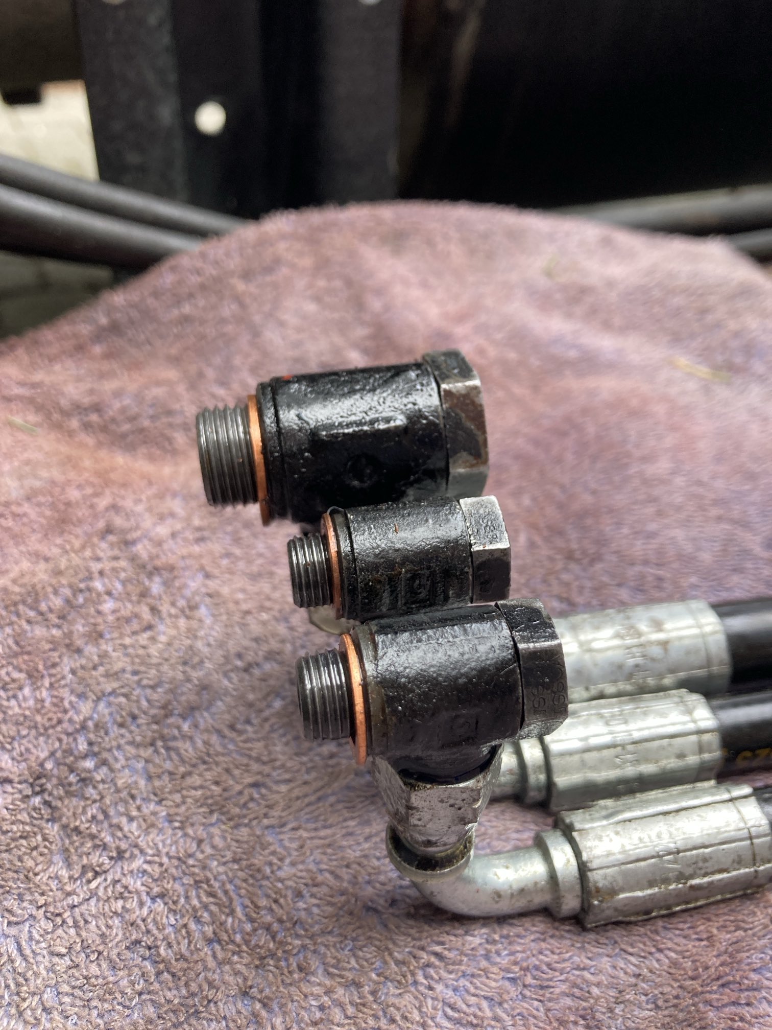

- w3llschmidt
- Beiträge: 2379
- Wohnort: Berlin-Brandenburg
Re: Kipphydraulik Fahrerhaus beim SK
Hallo Adi,
meine sehen so aus ...
Gruss Henrik!
- wrathchild053
- Beiträge: 2050
Hallo Hendrik,
Sehr hilfreiches Bild!
So kenn ich das auch. Wenn Du jetzt den Kupferdichtring runtermachst, siehst Du bei Dir dann auch eine konische Anlagefläche??
Gruss Adi
Gruss Adi
Moin Adi,
das ist eine Schwenkverschraubung für Hydraulik . Dichtring ist unten schon dran…
Gruß vom Nils
Gruß vom Nils

- wrathchild053
- Beiträge: 2050
Hallo Nils,
Schwenkverschraubgung...Wieder was gelernt.
Aber wo " unten" soll der Dichtring sein? Möglicherweise hab ich diesen beim Zerlegen beschädigt/ verloren?
Gruss Adi
Gruss Adi
- wrathchild053
- Beiträge: 2050
Der gezeigte Link bildet exakt die Variante von Hendrik ab.Bei einer gerade Dichtfläche hätte ich intuitiv nen Kupferdichtring gesetzt.husky240 hat geschrieben: ↑2024-04-02 14:19:03ZB
https://www.hytec-hydraulik.de/hydrauli ... ml#pe-wh-m
… inklu Dichtung…
Gruß vom Nils
Sieht bei mir leider etwas anders aus!? Die Anlagefläche zum Pumpengehäuse ist da konisch!
Auf den Ringen sieht man den Abdruck der Dichtkante, da hat schon einer nachgeholfen mit Ringen. Wenn eine Dichtkante vernudlt ist geht das auch, einfach Kupfer oder Aluringe dazwischen.
- wrathchild053
- Beiträge: 2050
Hallo Hendrik,w3llschmidt hat geschrieben: ↑2024-04-02 14:37:37Hmm, sieht so aus ... ?!wrathchild053 hat geschrieben: ↑2024-04-02 13:39:04Kupferdichtringe? Aber der Dichtsitz ist doch konisch ??
Bei Dir sehe ich da auch einen Konus, die Anlagefläche für den Kupferdichtring scheint wohl weiter in Richtung Schraubengewinde zu sein. Möglichweise ist das für im Querschnitt runde Kupferdichtringe gedacht!?
Dann hab ich wohl doch nur den Kupferdichtring verloren/ vergessen.
1000 Dank fürs nochmal Nachschauen!
Glg Adi

Es scheint zwei Varianten zu geben ...
Gruss Henrik!
Da ist in montiertem Zustand nichts anders.
