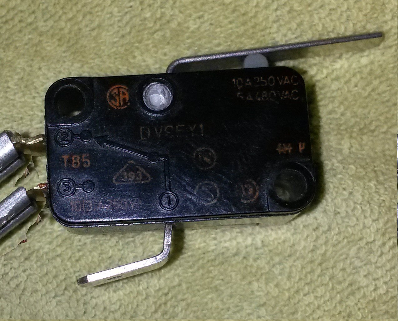

Ich habe aus einer MB-Werkstatt einen Burgess-Microschalter bekommen, bei dem es sich lt. Verpackung um den gesuchten Schalter (A 000 820 28 10) handeln soll.
Der Schalter soll mit 2 Schrauben M3 befestigt werden, nur wo?

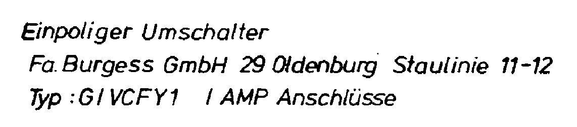

Das ist alles, was die Zeichnung zu dieser Teilenummer hergibt:
Hallo Pirx,
Danke dir, jetzt weiß ich schon 'mal, das ich den richtigen Schalter habe (Typnummer steht sehr schwer leserlich auf dem Schalter) .
Dann werde ich , da ich keinerlei weitere Angabe über einen Halter o.ä. habe, 'mal 'was selber klöppeln müssen. Laut Katalog soll das Teil 'nur' mit 2 Schrauben befestigt werden, zumindest auf dem Schreibtisch passt der so ohne weiteres nicht an das Ventil.

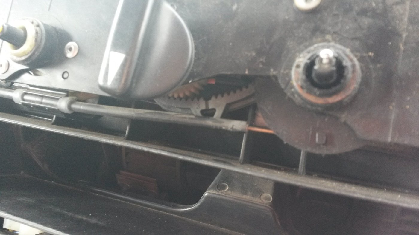

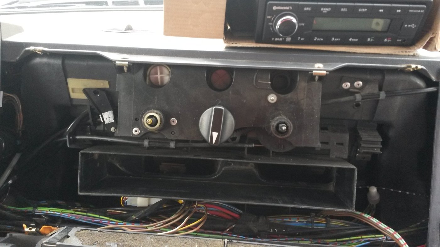

Gerade eben dann die Theorie durch die Praxis ersetzt und ins Auto gewandert:
da gibt es keinen Nocken, nur einen Bogen mit Verzahnung, der eine 'Erweiterung' hat (Montagehilfe?).
Aber leider ist diese 'Erweiterung in keiner Weise sinnvoll nutzbar, und auch noch bei voll aufgedrehter Heizung an einer nicht zu erreichenden Stelle.
Meiner Meinung nach ist dort, auch für Menschen mit sehr langen, schlanken Fingern, keine Möglichkeit, einen Schalter zu montieren, und ein Aye-Aye ist hier nicht verfügbar :joke:
War das Fahrzeug, wo du die Montage gesehen hast, ein LN2?
Ohne das Heizgerät zu zerlegen, ginge das m.M.n. nicht, wenn überhaupt.
Ich suche also immer noch die Lösung!
Rüdiger
