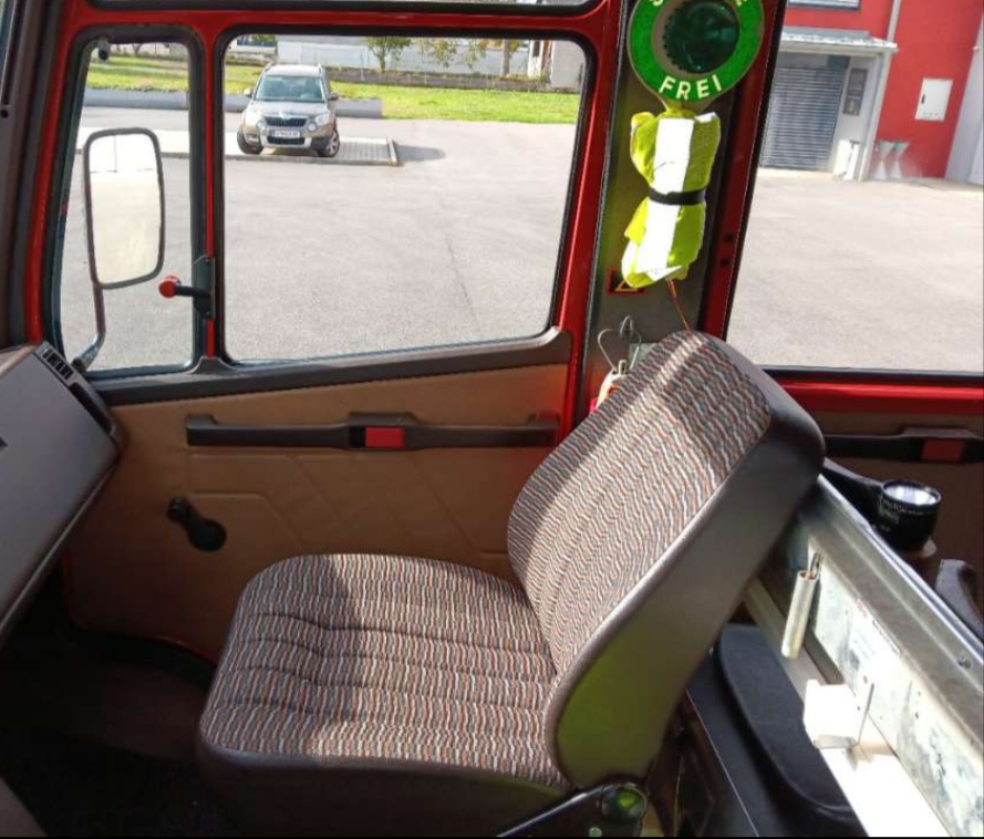

Ich hoffe mein Thema passt hier. Ich hab mir eine alte Feuerwehr gekauft, Meecedes Benz 711 D, T2, Bj. 1989, die ich zum Camper umrüsten möchte.
Meine Frage: Es sind Originalsitze ohne Nackenstützen und ohne Gurt verbaut, das muss ich nachrüsten.
Es gab damals (1989) beides schon, wurde aber bei Feuerwehren nicht verbaut.
Weiß jemand ob es möglich ist, die oroginal Nackenstützen nachzurüsten? Kann mir vorstellen, dass die Aufnahmen dafür im Inneren des Sotzes versteckt sind, bin aber nicht sicher. Würde im nächsten Schritt mal einen Sitz auseinander nehmen.

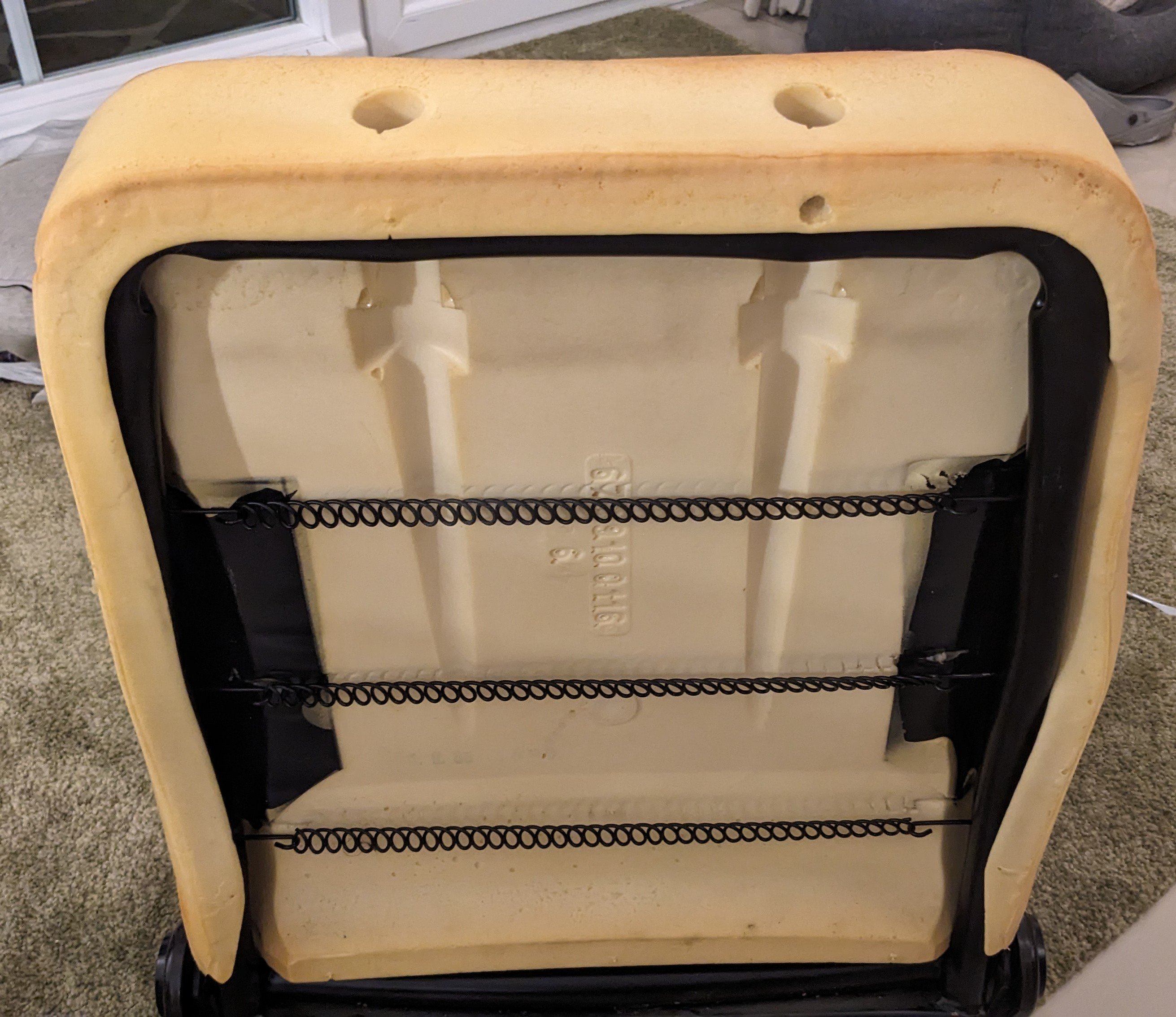

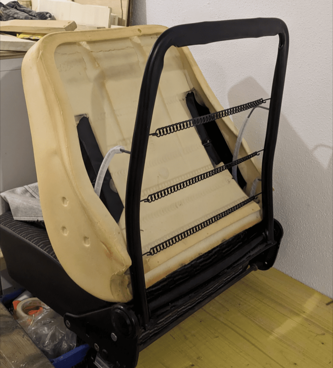

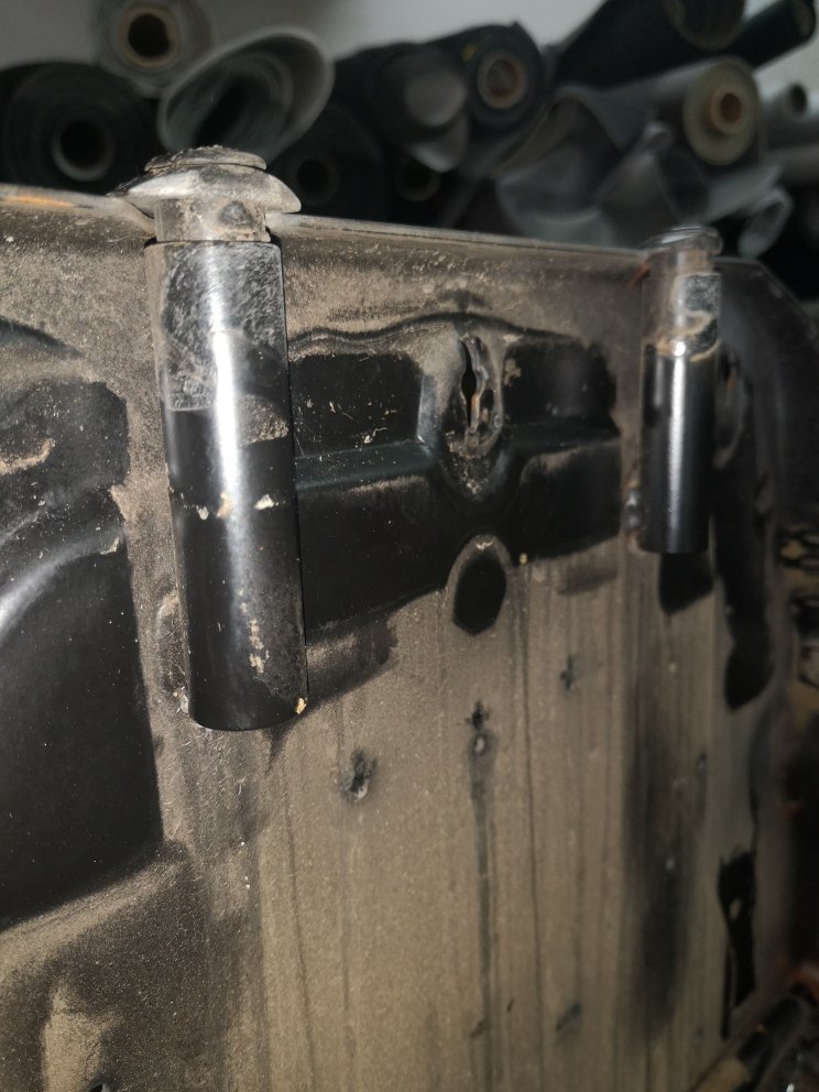

So, heite mal den Sitz auseinander genommen - und etwas ernüchtert. Sieht nicht nach einer Möglichkeit aus, hier was zu befestigen. Gibt nur ein abgeflachtes Rohr oben und Aussparungen im Schaumstoff. Ideen?

#13 Beitrag von IngomarOutdoor » 2024-02-13 19:31:27
Hab ich. Leider nix da außer der Bügel, ohne Bohrungen etc.
Zum Nachrüsten wird's sowas auch nicht geben? Dann wohl doch ein anderer Sitz :(

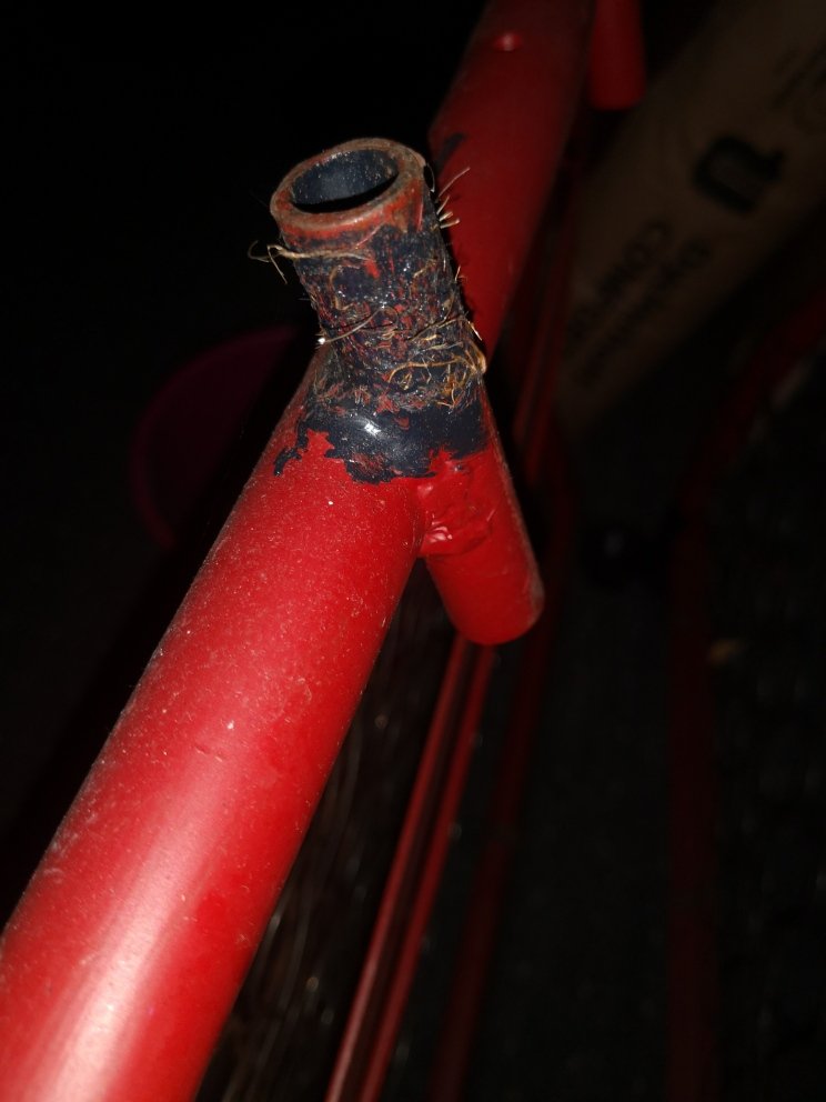

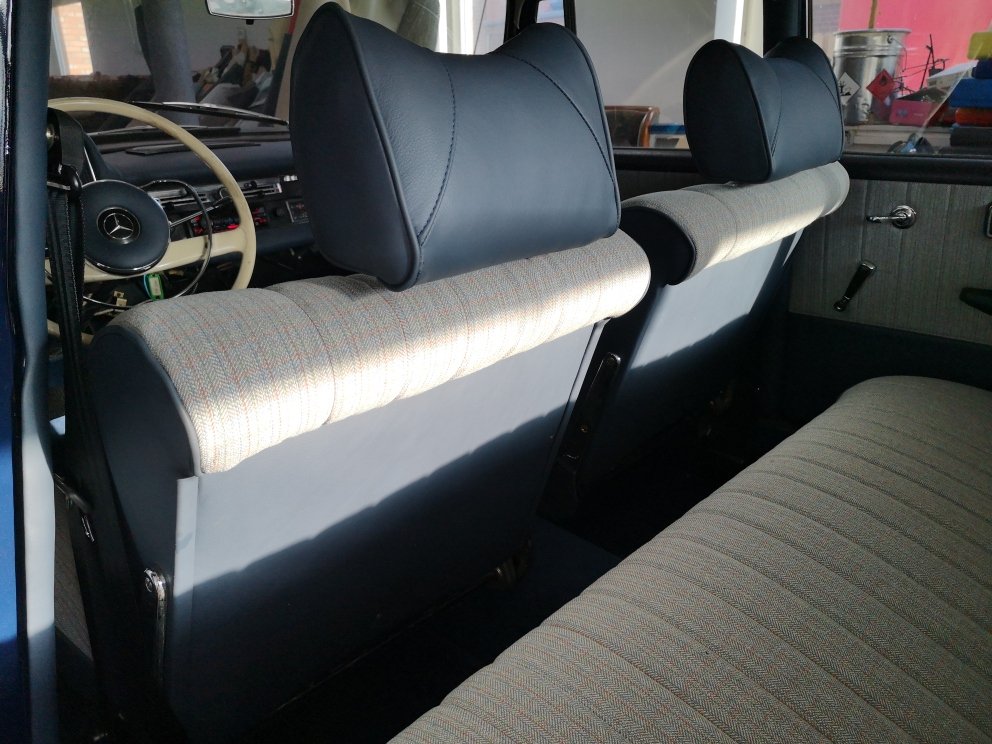

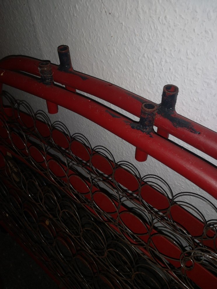

Hier einige Fotos dazu.
DKW Rückenlehne mit angeschweißten Hülsen

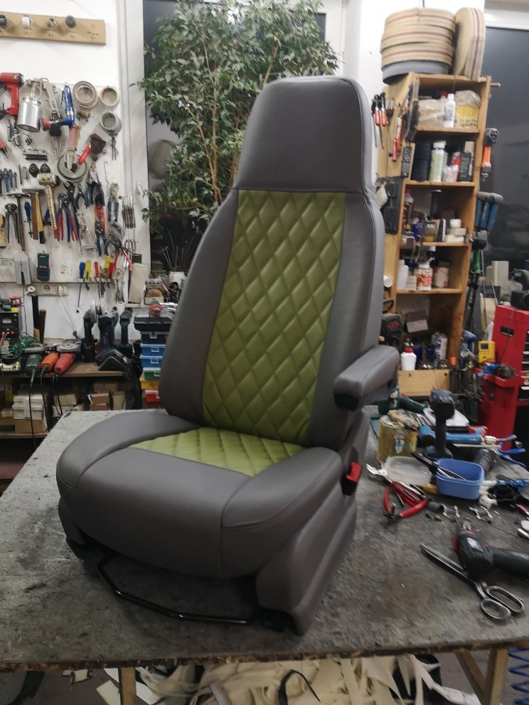

Staplersitz
Von Schrottplatzsitzen schneid ich die Kopfstützenführungen raus und setz die in die alten Sitze ein.
Mercedes Heckflosse mit nachgerüsteten Kopfstützen
Pilotsitz vorher und nachher
170D11 ex RW2

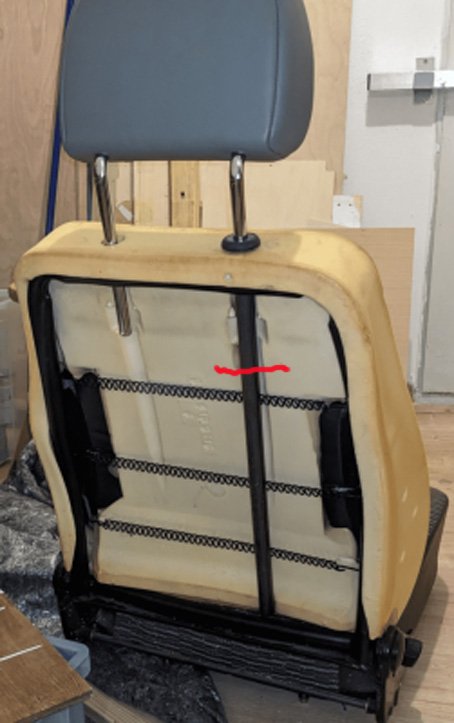

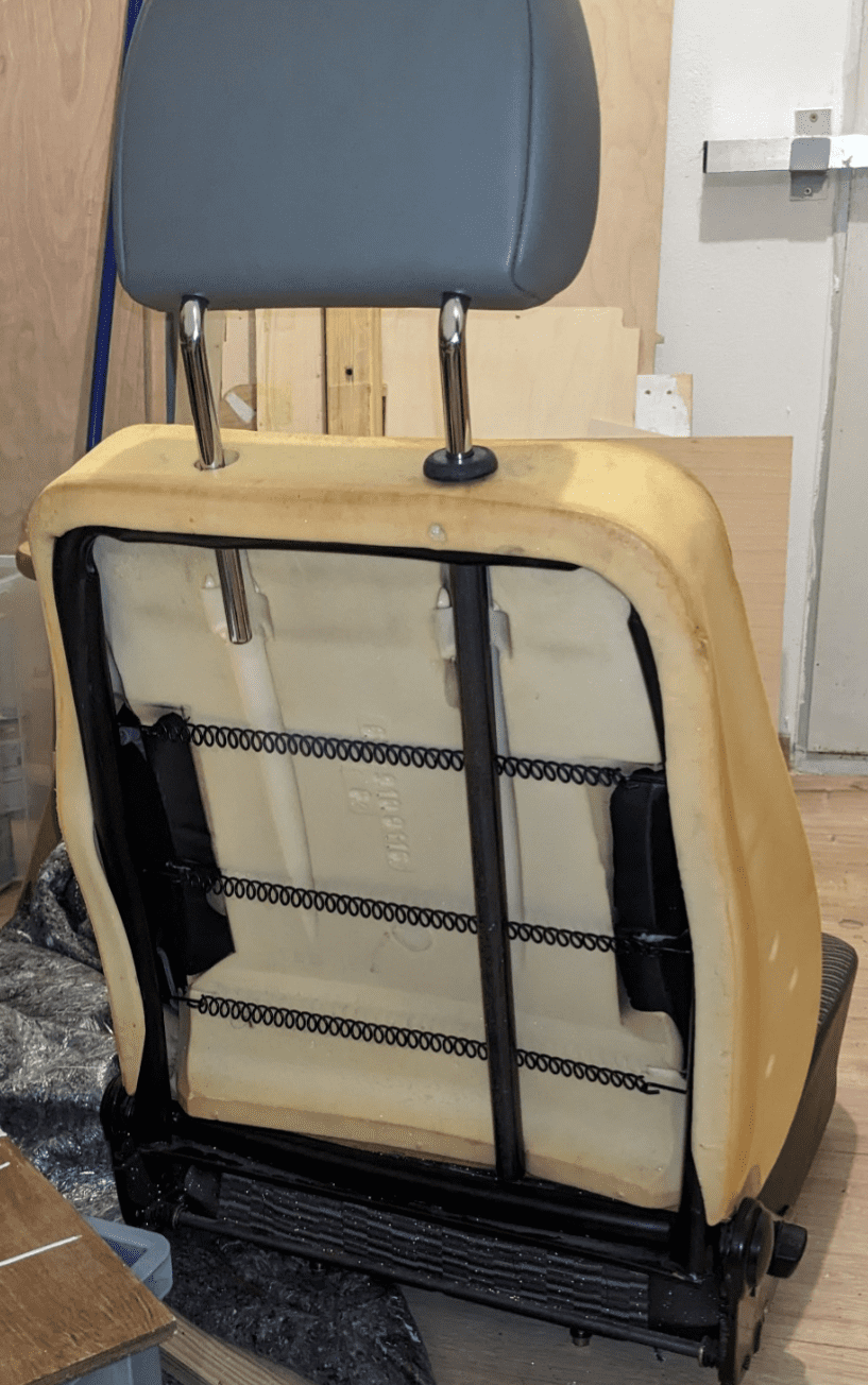

#17 Beitrag von IngomarOutdoor » 2024-02-22 19:54:45
Hier der aktuelle Stand: 20er Rundrohr, 3D-gedruckte Hülse + VW T5 - Kopfstütze. Das Rundrohr wird noch lackiert und vom Schweißer des Vertrauens fixiert.

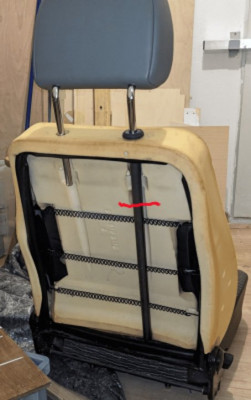

#19 Beitrag von AlfredG » 2024-02-24 11:27:27
Technisch ist das nicht richtig, das Rohr darf nicht bis nach unten und die Flachfedern werden auf dem Rohr hin und her scheppern.
Bei einem Unfall hat der Sitz auch sein Eigenleben, da die Rohre nun bis nach unten gehen sind die eigentlich zu stabil.
An der roten Markierung muß es aufhören.

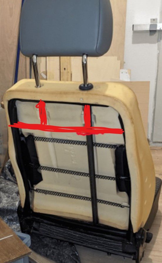

#20 Beitrag von IngomarOutdoor » 2024-03-03 14:06:56
Danke für eure Inputs.
Werde wohl auf die Konstruktion lt. Skizze anbei gehen. Die DM20mm - Rohre machen bei den kurzen Spannweiten einen sehr stabilen Eindruck, ins Tragsystem des Stuhls greife ich auch nur minimal ein und ich denke, dass ich da der Originalkonstruktion am nächsten komme.
