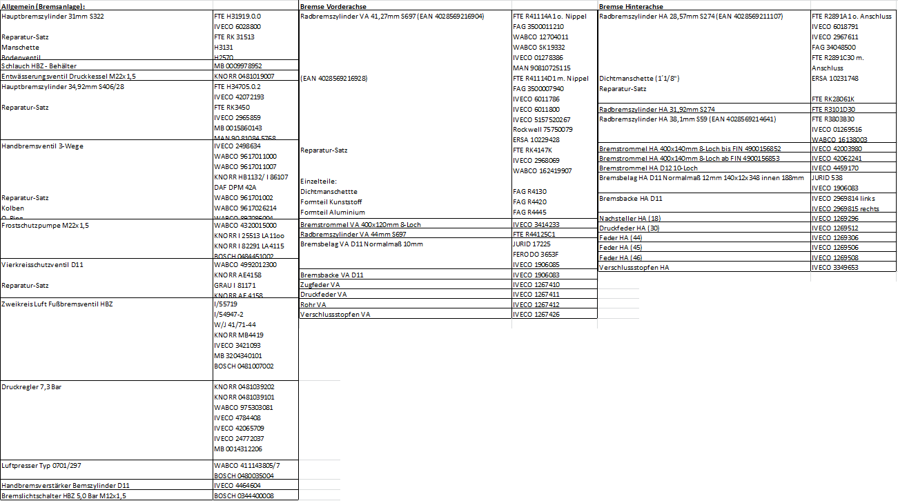

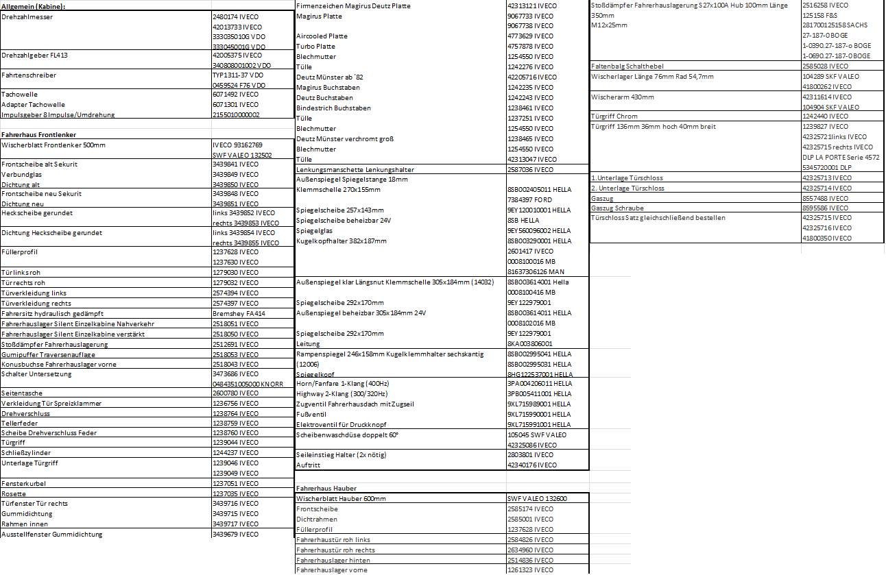

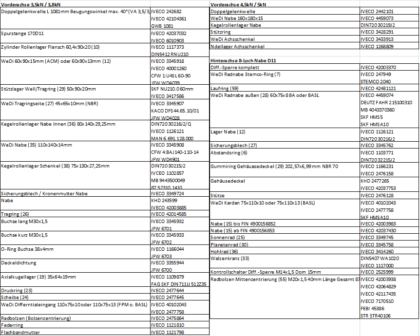

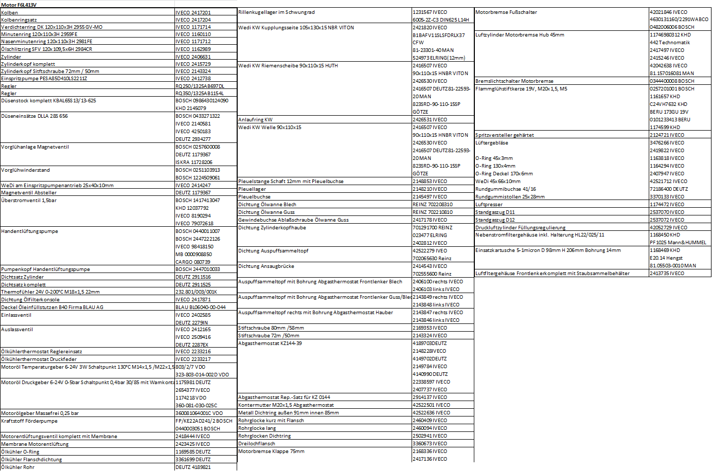

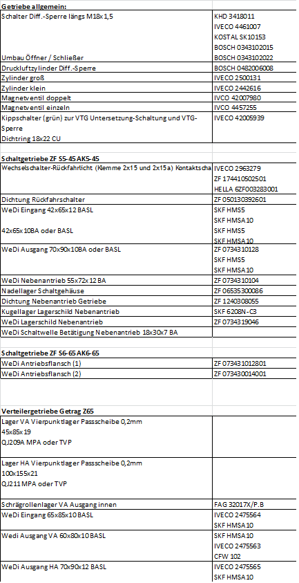

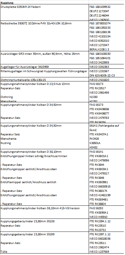

hat ein wenig gedauert, aber hier ist die Auflistung der Ersatzteile Stand 11.11.2020.
Die Nummern hab ich aus allen Thread´s die ich so gefunden habe zusammengetragen, vieles ist aus der schon bekannten Liste von Hano96, nur etwas übersichtlicher dargestellt. Falls ihr Erweiterungen habt, dann bitte kommentieren, ich werde immer wiedermal die Bilder (Tabelle) aktualisieren.
Motor F6L413V:

Kupplung:
Getriebe:
Bremsanlage:

Achsen:
Kabine D-Typ:
