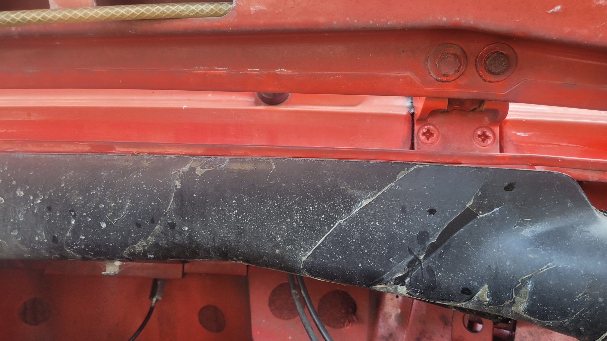

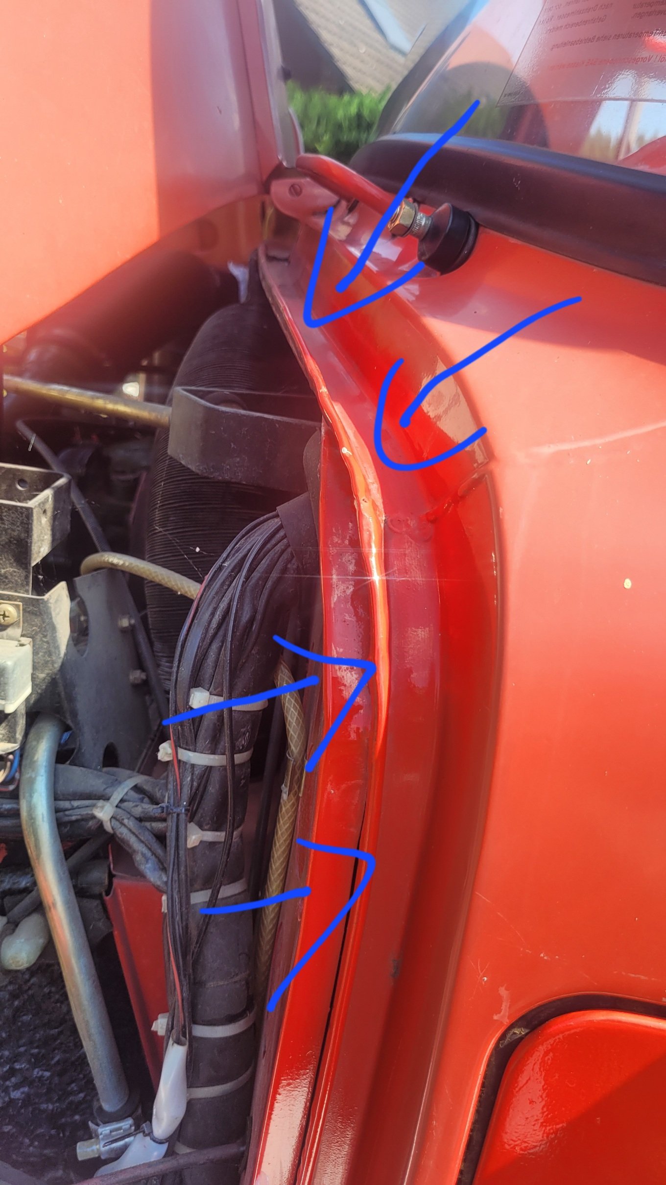

Gehört hier (siehe Foto) eine Dichtung hin?
Könnte man als Stirnwanddichtung bzw.- Erhöhung bezeichnen.
Sobald es etwas stärker regnet, steigt das Regenwasser beim Ablaufen über die Kante, kommt an beiden Seiten im Fußraum an und läuft auch durch die Lüftungsklappen (Gebläse/ Motorraum).
Die beiden Belüftungsklappen an den Kotflügeln sind dicht.
Die Blechkante für den Ablauf ist zu kurz, dadurch fließt bei stärkerem Regen ein Teil des Wassers innen, über den Motorraum ab, von wo es in den Fußraum gelangt.
Das habe ich vorerst mit Alustreifen und Sika behoben.
Für den Wassereintritt an der Lüftung/ Gebläse habe ich noch keine Lösung gefunden.
Gruß WiSchu

Nein, da gehört keine Dichtung hin.
